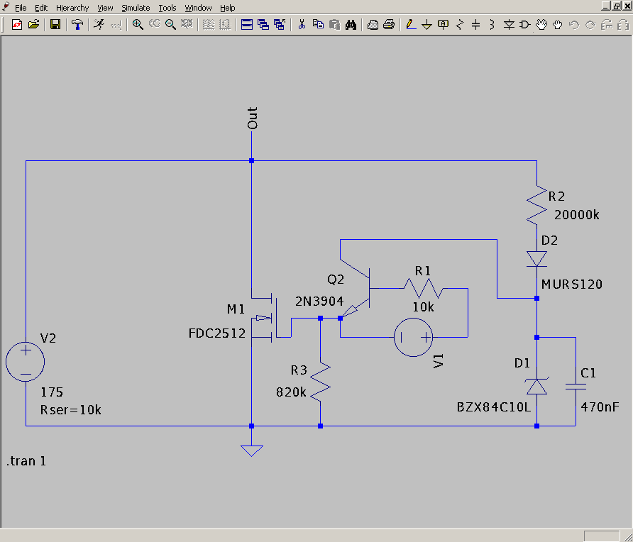

von Olaf (Gast)
> noch einer eine Idee??
Ich hab mir das hier in einen alten Blitz eingebaut...
V1 ist der Blitz, V2 ist deine Kamera.
Die Schaltung funktioniert aber nur wenn du etwas mit den
Bauteilwerten rumspielst das die Werte von der Blitzspannung
und der maximal moeglichen Belastung abhaengen.
Olaf
von Olaf (Gast)
Umgekehrt natuerlich...
Olaf

von g457 (Gast)
Also normalerweise(tm)..
1. Die Kamera schliesst nur(!) einen Kontakt (früher z.B.
Blattfederkontakt am Verschlussvorhang). Deswegen legt man am Blitz
keine Spannung an sondern verbindet den Mittenkontakt (kurz) mit der
Masse.
2. Über den Strom vom Blitz brauchst Du dir wenig Sorgen zu machen,
Spannungsfestigkeit ist Trumpf. Falls Du Bedenken ob des Stromes hast,
dann häng noch einen Widerstand mit rein.
3. Der Bauvorschlag von [1] funktioniert :-) Wobei man sich die
Versorgung für den Optotriac nicht vom Blitz holen muss, man kann auch
Bedenkenlos eine Knopfzelle einsetzen. Das hat dann auch den Vorteil,
dass Blitz und Kamera ∗wirklich∗ glavanisch getrennt sind. Und wenn man
eine Knopfzelle nimmt spart man sich auch noch den Transistor. BTDT
funktioniert hervorragend.
4. Noch eine kleine Anmerkung zur Polarität: Am Blitzschuh ist
normalerweise(tm) aussen Masse und der Mittenkontakt ist +. Ausnahmen
bestätigen die Regel, auch deswegen vorzugsweise einen (Opto)Triac
nehmen und vollständig Trennen (-> Knopfzelle, hält ewig..)
HF
[1]
http://www.heise.de/ct/projekte/Blitzhilfe-Zweitblitzausloeser-fuer-Digitalkameras-ohne-Blitzanschluss-284181.html
