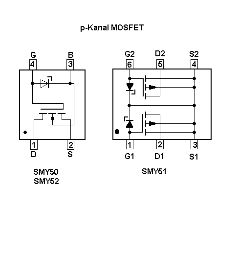

von Andreas K. (derandi)
Axel Rühl schrieb:
> Ich habe soetwas liegen: SMY50, 51, 60
http://krause-robotics.de/xtshop/index.php?cat=c19_MOS.html&XTCsid=ddcdee519f3061b31bf20e22a78b0440
Da steht nur, das die keine Gate-Schutzdiode haben...
Darüber hinaus finde ich dazu keinerlei Datenblätter. In dem Shop
scheints aber auch nur Datenblattlose Transistoren zu geben.
Beitrag "Re: Was ist das für ein Bauteil?"
http://www.mikrocontroller.net/attachment/21056/P-Kanal_MOSFET.png
Bulk ist herausgeführt.
Allerdings möchte ich nach wie vor anmerken, dass ich mir vorstellen
kann, dass die Spannung UGS zu UGB (Gate-Bulk) mutiert und es deswegen
nicht unerheblich ist, auf welcher Spannung Bulk liegt.
Ist aber nur ein Bauchgefühl. Kann da jemand was zu sagen?

Ah, Danke für die Aufklärung!
von Ernestus P. (malzeit) Benutzerseite
Standardmäßig wird der Bulk mit Source verbunden. Desweiteren
beeinflusst die Bulk-Sourcespannung U_SB zusammen mit U_GS den
Drainstrom. Da der MOSFET zumindest in der Theorie symmetrisch Aufgebaut
ist, gilt der Anschluss als Source, der mit Bulk verbunden ist.
Der im Bild links abzweigende blaue Anschluss der auf P+ geht, das ist
Bulk
http://upload.wikimedia.org/wikipedia/commons/2/23/MOSFET_Modes_of_operation_-_DE.svg
Weitere Details gibt Wikipedia unter MOSFET im Abschnitt Bulkeffekt. Ein
anderes Problem könnte noch durch die Bulk-Drain-Kapazität darstellen,
aber in dem Gebiet habe ich keine Erfahrungen.
