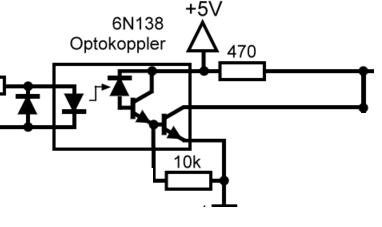

ich habe gerade einen dreher, wirkt dieses Geschlunze invertierend oder
nicht? LED an, High oder LOW am Ausgang?

von Harald (Gast)
LOW
von Harald (Gast)
Aber so schließt man den nicht an!
von maddin (Gast)

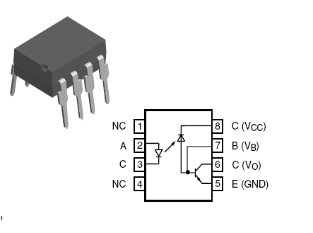

..nach meinem Verständnis wird doch der erste transistor leitend wenn
licht auf die Empfangsdiode scheint, damit zieht er die Basis des
zweiten transistors hoch und der wird ebenfalls leitend, und zieht den
ausgang gegen Masse, mit anderen Worten, es wirkt invertierend?
Ich frage mich dann nur noch, warum man nicht einen 6N136 nimmt und gut?
Strom (Darlington Effekt)
m.

von Harald (Gast)
maddin schrieb:
> 6N136
Der macht doch dasselbe
von maddin (Gast)
hängt das was gemacht wird nicht von der Beschaltung ab?
Der 6n136 hat nur einen Transistor...
Von der Beschaltung her habe ich noch eine Version gefunden...
m.
von Falk B. (falk)
Siehe Optokoppler
maddin schrieb:
> Hi,
Schon, aber welche großartige Chance die Schaltung zu verändern hat man
denn? VCC muss an die positive Spannung, GND an die negative.
Man kann höchstens statt die erste Diode gegen gegen Masse zu schalten,
diese gegen die Versorgungsspannung schalten. Aber dann hat man ja nicht
die Invertierung "ausgetrickst", sondern einfach nur eine zweite
Invertierung hinzugefügt.
