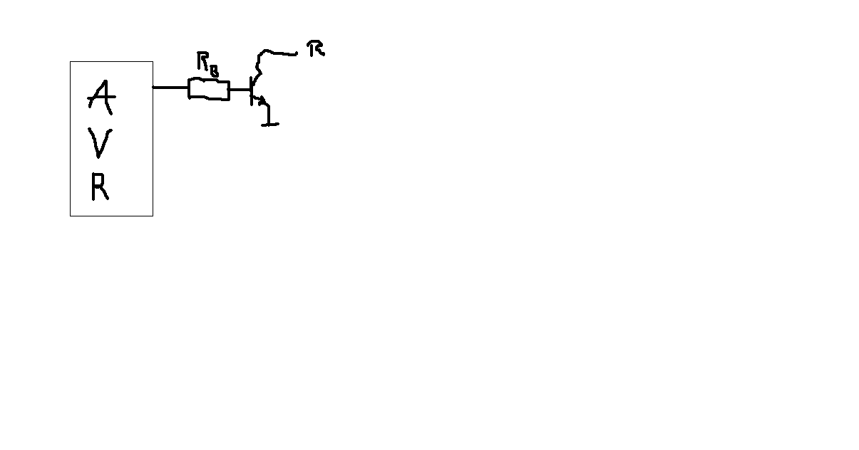

von Heinz peter P. (poschi8)
Ok danke, ich werd da noch einen Transistor zwischen schalten.
Ich hab im anhang mal ein Bild dabei, kann ich eine RGB LED so
schalten(gemeinsame Anode und r g b wie im Bild)???
Gruß,
Heinz Peter
Sorry vergessen anzuhängen ^^
von Karl H. (kbuchegg)
Vorwiderstand der LED nicht vergessen.
Aber abgesehen davon ist das eine normale Emitterschaltung, die als
Schalter eingesetzt wird.
Nur dass sich das mit deinem hFe vom TIP nicht ausgeht und du noch eine
Stufe zwischen Basiswiderstand und AVR Ausgang schalten musst. Oder eben
einen anderen TIP nehmen. Der TIP100 hat zb ein minimales hFe von 1000.
Also 100 mal mehr als deiner. D.h. der Basiswiderstand kann 100 mal
größer sein, da der Basisstrom 100 mal kleiner sein kann.
2mA schafft der AVR locker und damit sind wir bei einem Basiswiderstand
von maximal 2500, womit wir wieder bei den 1k an der Basis sind.
Funktioniert das wenn die 3 Kathoden am AVR über den Transistor gegen
GND geschalten werden und nur die Anode an der Versorgungsspannung
liegt?
Also ur den Transitor tauschen un nen 1k vorschalten, oder?
> liegt?
Wenn du zwischen LED-Kathode und Transistor-Kollektor noch einen passend
dimensionierten Vorwiderstand einfügst: ja klar funktioniert das
prinzipiell. Ist eine normale Schaltstufe.
zb.
Ne, ich schalte mehrere LED leisten parallel.
Ich kann aber auch nen 1k8 Widerstand nehmen oder, denn davon hab ich
ein 100er Pack zuhause rumliegen.
Gruß,
Heinz Peter
Schreib doch mal, welche LED-Leisten das genau sind (Datenblatt),
wieviele du davon anschließen möchtest und welche Versorgungsspannungen
du zur Verfügung hast, sonst geht die Sache am Schluss garantiert in die
Hose ;-)
Statt eines Bipolartransistors oder Darlingtons wäre bei den genannten
Stömen (1-2A) evtl. ein Mosfet geeigneter.
http://www.highlight-led.de/LED-Leisten/Module/Streifen/RGB_Leisten_/_Streifen/100cm_SMD_LED_Streifen_FLEXIBEL_RGB_i422_568.htm
2 Stück wahrscheinlich, kann aber auch nur eine werden, da muss ich erst
mal schauen.
Wenn ich denn Transistor ändere wäre eine gleiche Pinbelegung praktisch,
denn ich habe bereits eine Platine geätzt.
Welchen Mosfet würdest du vorschlagen?
Gruß,
Heinz Peter
Ok, da sind die Vorwiderstände netterweise schon mit drauf. Ich würde
für jede Farbe einen Logic-Level-Mosfet wie den IRLZ34N nehmen. Der hat
eine zum TIP31C "kompatible" Anschlussbelegung und das gleiche Gehäuse.
Das Gate kannst du direkt oder über einen 100Ω-Widerstand an den
Controller anschließen. Der Mosfet ist etwas oversized und gut für etwa
20 dieser LED-Ketten (mit Kühlkörper auch 100), aber andere Mosfets in
diesem Gehäuse sind auch nicht billiger. Als Versorgungsspannung für die
LEDs brauchst du 12V.
