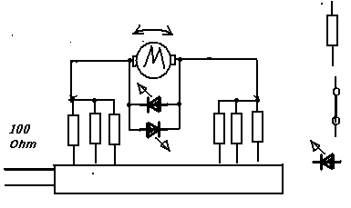

Jetzt habe ich noch einmal Versuche gemacht,
erst einmal einfach.
Der Motor hat 70 Ohm und läuft ab 2,2V.
Die Schutzdioden haben Brennspannung 3,2V.
Blitzen nur beim schalten kurz auf,da der Motor im Anschlag umgeschaltet
wird.
Werde demnächst mit PWM arbeiten ,so das ich dann auch die R
weglassen kann...ob das geht.

PIC16F627
Zeichn.

von juppi (Gast)
@Travel Rec. (travelrec)
Wenn es gehen würde ,müßte es nicht so aussehen
Später den Strom auswerten,wegen Abschaltung.
Jetzt eine halbe sec zum schalten der weiche reicht.
Das Teil ist bloß ein bissel groß
@Tine
Es geht um eine sehr einfache Lösung.(Problemlösung..)
Warum eine H -Brücke wenn man keine braucht.;-))))

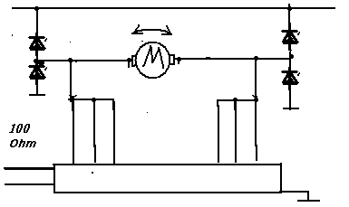

Wenn man seinen Plan im 2. Post anschaut: sie können leuchten, denn die
"Schutzdioden" sind 2 LEDs ...

von Philipp B. (philipp_burch)
Wozu überhaupt die Schutz(leucht-)dioden? Wenn du die Ausgänge nie
abschaltest ist ja eigentlich immer ein "Brückenzweig" leitend. Es kann
sich also gar nicht erst eine Induktionsspannung aufbauen, weil der
Strom ohnehin weiterfliesst. Und für den Fall der Fälle wären da ja
immer noch die internen Clampdioden...

von Bernd R. (Firma: Promaxx.net) (bigwumpus)
So ein uC kann oft mehr, als die ganzen Skeptiker glauben...
Beim PIC kann ein Ausgang ca. 25mA sourcen/sinken und bei
Parallelschaltung eben mehr. Aber es gibt einen maximalen Strom durch
VCC oder VSS, den man nicht überschreiten darf.
Das große Problem ist das Schalten der Ausgänge.
Was nicht geht, ist das Manipulieren einzelner Ausgänge. Durch das
Read-Modify-Write-Problem können da große Probleme auftreten.
Besser ist es, ganz hart alle 8 Bits des Ausgang gleichzeitig zuzuweisen
(ich nehme da gerne ein LAT-Schattenregister (LAT gibt es erst ab
PIC18...) in denen die Bits geändert werden und am Schluß das ganze
Register an den Port ausgegeben werden.)
Ganz harte Jungs lassen auf die Freilaufdioden am Motor weg...
