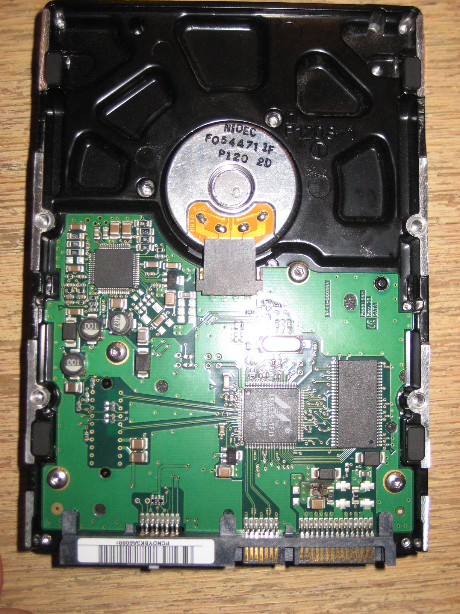

Hallo miteinander mir ist gestern meine Hd durchgeschmort beim austesten an einem neuen PC es hat plötzlich geglüht und gequalmt dann ging nix mehr und ich denke es war nur diese eine Diode könnt ihr mir sagen was das für eine ist MFG Jv
Ev. doch eher ein Kondensator, die Diode ist weiter rechts. Er sollte den selben Wert wie der weiter rechts unter der zweiten Diode haben.
So sieht das allerdings durchaus aus, wenn so eine Diode durchgeht. Ich koennte mir schon vorstellen, dass das die Diode ist. Gruesse Marvin
Also wenn es die Diode ist, rauslöten. Das ist eine Überspannungsschutzdiode. Gab es Überspannung auf der 5V Leitung?
Also das ding sieht dem teil auf dem ersten bild ziehmlich ähnlich es ist auch grau gewesen und so groß wie das weiter unten kann gut sein das es ne übespannung gegeben hat der pc ist ziehmlich im a..... da ist jetzt zum 3ten mal das netzteil verreckt Meiner mum ihr pc ging gar nicht mehr an also hab ich das netzteil von meinem ind das von ihrem die anschlüsse waren identisch und er ging auch sofort wieder bzw hatte ich zu testzwecken ihre festplatten in meinen gebaut und dann die boot hd auf meine alte gespiegelt zum testen Die ursach für das verrecken des NEtzteils war wahrscheinlich die grafikkarte bei der der kühler zusammengeschmort ist Nachdem meiner mum ihrer mit meine netzteil und ohne festplatten wieder anging hab ich ihn nochmals ausgesteckt und meine festplatte( die auf die ich ihre boot hd gespiegelt hatte ) zu testzwecken daneben legte und es anschloss. Glühte plötzlich die Diode durch . Es kann also sein das der Stromstecker verrutscht ist und dadurch diese überspanung entstand Also wie gesagt das durchgeschmorte teil sieht genau so aus wie das graue teil weiter unten ist es das gleiche ? und wie soll ich jetzt vorgehen?
Das ist nie im Leben eine Diode. Das ist ein Ferrit. Das kann man auch ganz gut am Layout erkennen. Einfach kurzschliesen und das Ding sollte wieder marschieren Thomas
hm okay werds die tage mal testen jemand trotzdem noch ne andere idee?
Ich glaube ja nicht das ein Ferrit von selber so abbrennt. Messe mal mit dem Durchgangsprüfer ob die andere Seite nicht auf Masse geht.
also hab das gerade mal getestet auf schwarz es hat zwar einen großen wiederstand aber ja es hat kontakt zu masse
Das schwarze Bauteil ist eine TVS-Diode (Transient Voltage Suppressor). Diese hat beim Ableben ihr Plasma auf den mittleren Kerko abgeblasen. Ergebnis -> beide tot. Lösung 1 -> beide ablöten und Probelauf wagen, oder besser: Lösung 2 -> beide ersetzen und dann Probelauf versuchen... Ursache vermutlich ein verdreht gesteckter Molex zu SATA-Power Adapter. Dadurch wurden 12V und 5V vertauscht und der Festplatte zugeführt. Das passiert oft, wenn Unausgeschlafenheit auf Kraft trifft ;-) Schönen Sonntag und viel Erfolg!
nein ganz bestimmt nicht da die platte ja lief nen gnazen tag nur dann bin ich mim fuß hingekommen und tada ungeschickt eben gewesen naja ähm welches schwarze meinst du denn ? des mit dem o drauf ?
Jongervater schrieb: > nein ganz bestimmt nicht da die platte ja lief nen gnazen tag nur dann > bin ich mim fuß hingekommen und tada ungeschickt eben gewesen naja ähm Diese "Beschreibung" passt nicht zum Fehlerbild.
Rufus t. Firefly schrieb: >> nein ganz bestimmt nicht da die platte ja lief nen gnazen tag nur dann >> bin ich mim fuß hingekommen und tada ungeschickt eben gewesen naja ähm > > Diese "Beschreibung" passt nicht zum Fehlerbild. Ähm also nochmal . Ich weiß ist n bischen durcheinander aber okay 1. Pc kaputt 2 Netzteil tausch 3. Ihre HD lief 4. ausmachen 5. meine (leere HD) dazu aufs gehäuse gelegt 6. Spiegelung 7. ausmachen 8. ihre HD abstöpseln aber drinn lassen meine immernoch auf dem gehäuse liegend angeschlossen 9. Boot mit meiner 10. arbeiten ca 12 h datensicherung 11. aufstehen wegen tellefon. 12 leichte fuß berührung und HD verrutscht --> Glühen (PC läuft weiter )
Jongervater schrieb: > 5. meine (leere HD) dazu aufs gehäuse gelegt > ... > 12 leichte fuß berührung und HD verrutscht Unlackierter Gehäusebereich? Also Kurzschluss nach Masse?
