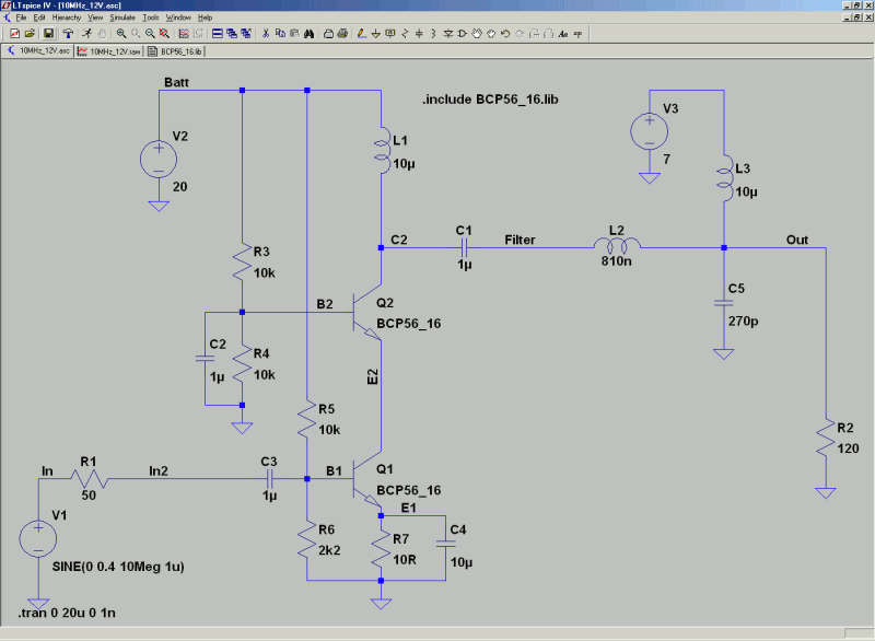

von Digi (Gast)
ich will ein Signal Sinus AC 300 mV 10 MHz auf 12V Sinus 10MHz
verstärken.
wenn das Signal am Ende mit ca. 7V Offset rauskommt, wäre es schön :D
mein problem ist, ich suche einen passenden OP, leider habe ich keine
Ahnung wie und wonach ich suchen muss. Auf welche Daten im Datenblatt
muss ich achten?
danke für jede Hilfe

von Wolfgang M. (womai)
Also der Offset ist das leichteste.
Die folgenden Parameter sind wichtig fuer Dich:
Versorgungsspannung - da Du 12V Hub zentriert bei 7V willst, ist Dein
Ausgangsspannungbereich also 1V bis 15V. Die meisten Op-Amps koennen
nicht bis ganz zur Versorgungsspannung gehen (ausser sie sind
"Rail-to-Rail Output), also brauchst Du wohl ~+/-20V. Stell gleich mal
sicher, dass der Op-Amp das auch kann. Eventuell kann man ihn
asymmetrisch betreiben (Datenblatt befragen), also z.B. VEE=0V, VCC=25V.
(das Eingangssignal darf dabei natuerlich auch nicht bis Null
runtergehen).
Zweiter wichtiger Parameter - Gain-Bandwidth-Product (GBP). Fuer Op-Amps
mit Spannungsfeedback ist das eine naeherungsweise Konstante - z.B. ein
GBP von 100 MHz heisst, dass Du ein 10 MHz-Signal um maximal Faktor 10
verstaerken kannst, oder ein 1 MHz-Signal um Faktor 100 (wenn Du mehr
Verstaerkung  brauchst, eben zwei Stufen hintereinanderschalten). Das
GBP gilt allerdings nur fuer Kleinsignalbetrieb.
Bei grossem Spannungshub ist dann noch die "Slew Rate" wichtig -
angegeben in V/us oder V/ns. Das kann die Banbreite begrenzen, auch wenn
das GBP noch gut aussieht. Bei 10 MHz Sinus mit 12V amplitude ist die
slew rate nahe bei 200V/us (wenn ich mich jetzte auf die Schnelle nicht
verrechnet habe :-) - dein Op-Amp muss also besser sein als das.
Such mal bei Texas Instruments, Analog Devices oder Linear.
Wollte schon den Texas-Instruments THS4031 empfehlen, aber fuer den
grossen Hub ist leider die Slewrate zu gering..

von Ralph B. (rberres)
Es ist ja nicht ganz klar. Meint er jetzt 12Veff oder 12VSS. Das ist
schon ein wesentlicher Unterschied.
Weiterhin ist nicht ganz klar, Will er nur die Frequenz 10MHz? oder will
er ein Frequenzband von wenigen Kiloherz bis 10MHz?
Wenn er nur 10 MHz benötigt, würde ich einen Resonanzverstärker
aufbauen, mit z.B. 2N3866 und einen Schwingkreis im Kollektorkreis und
das Signal auskoppeln.
Ansonsten bliebe die Lösung mit einer Gegentaktausgangsstufe bestückt
mit 2N3866 und 2N5160. Wobei der 2N5160 schwer erhältlich und relativ
teuer ist. Die älteren Funktionsgeneratoren waren genau mit diesen
Transistoren bestückt, und konnten locker 20VSS bei 10MHz. Allerdings
war die Spannung bei 50 Ohm Last nur noch die Hälfte, weil am Ausgang
ein 50 Ohm Widerstand in Reihe geschaltet war um den Ausgangswiderstand
auf 50 Ohm festzulegen.
Die Gegentaktstufe selbst hatte nur einen Ausgangswiderstand von 1-2 Ohm
bei 10 MHz.
Vielleicht kann man durch erhöhen der Betriebsspannung die
Aussteuerbarkeit vergrößern. Das geht aber vermutlich nur bei rein
diskret aufgebauten Verstärker, da Operationsverstärker meistens mit max
+-18V Betriebsspannung betrieben werden dürfen.
Als Vorlage würde ich ein Schaltbild des Ausgangsverstärkers eines
älteren Funktionsgeneratoren nehmen.
Wavetek z.B.
Ralph Berres

von Digi (Gast)
hallo,
Wolfgang, danke diese daten helfen mir schonmal echt weiter...
kannst du aber nochmal auf die Slew Rate eingehen. es ist doch
uspitze/anstiegszeit oder? wie sieht das beim sinus aus?
amplitude/zeitbei_Pi/2?
zum signal, jo ist etwas unklar beschrieben also ich versuchs nochmal
ich bekomme ein 8 bit sinus, mit einer Amplitude von 300mV (Uspitze) AC
ohne offset.
raus brauche ich einen sinus von 12 V, Uspitzespitze. also einer
amplitude von 6 V. das ganze mit einen offeset von ca 7 V. so das der
höchste wert bei ca 13 V liegt und der niedrigste bei 1 V. der offset,
steht leider noch nicht ganz fest das müsste ich dann ausprobieren...
aber er liegt jedenfalls in dieser nähe...
das eingangssignal und ausgangssignal liegt bei ca genau 10MHz und wird
sich auch nicht ändern.
da ich ein 8 bit signal habe, müsste ich ihn natürlich noch durch einen
TP schicken.
bisher hatte ich mir einen verstärker gebaut wie folgt
als erstes eine emitterschaltung auf ca 3Vss, der verstärker hat ein
emitterwiderstand und der AP liegt bei ca 2,1 V. Transistor BC547.
anschließend TP dann noch mal emitterschaltung mit emitterwiederstand,
hier bekomme ich leider in der praxis keine verstärkung mehr hin, auch
wenn pspice was anderes behaupte :| (auch wieder BC547)
ich bekomme allgemein kein stärkeres signal mit dem BC547 als 3V raus...
von Digi (Gast)
achso, die versorgungsspannung lag bisher bei +15V
Digi
Ich rate dir einen Resonanzverstärker aufzubauen.
Einen Breitbandverstärker mit der Ausgangsspannung bei 10MHz und zu dem
bei nur 15V Single Betriebsspannung ist alles andere als trivial.
Bc547 gehen da nicht.
Ralph Berres

von Johannes (Gast)
>> Aber eigentlich ist es Murks für eine nur 10MHz Schwingung so einen
>> Breitbandverstärker zu nehmen
> und wie würdest du es bewerkstelligen?
Vermutlich mein Ralph ungefähr so eine Schaltung; s. Anhang.
Der Vorteil ist, dass nur die eine Frequenz verstärkt wird, die
Schaltung wirkt also wie ein Bandpass und du brauchst deinen A/D-Ausgang
nicht besonders Filtern.
Du könntest sogar ein 10 MHz Rechtecksignal auf den Eingang geben, der
Ausgang sieht trotzdem einigermaßen sinusförmig aus.
Die Offset-Spannung mit 7V kann man separat einspeisen.
Das soll keine komplett dimensionierte Schaltung sein, sondern nur das
Prinzip verdeutlichen.
Mit dieser Simulation kommen am Ausgang ca. 12,5Vss raus; in der Praxis
kann das schon noch etwas abweichen.
von Johannes (Gast)
Mit dem PNG-Format hat es irgendwie nicht funktioniert, hier das gleiche
Bild als GIF.
Johannes
Man könnte L1 jetzt sogar so dimensionieren, das es mit der
Collektorkapazität des Q2 bei 10MHz in Resonanz ist.
Dann kommt vermutlich noch mehr Pegel raus.
Ralph Berres

von Johannes (Gast)
Bringt für die Amplitude nicht so viel, weil die 10µH-Drossel eine
ziemlich hoche Impedanz im Vergleich zur Lastimpedanz am Kondensator C1
(ca. 30 Ohm) hat.
Aber die Filterwirkung müsste besser werden und damit die Oberwellen
weniger. Vielleicht sagt uns Digi, was er eigentlich damit machen will;
dann könnte man beurteilen, ob sich dieser Aufwand lohnt.

von Digi (Gast)
hi,
johannes, kannst du mir einmal kurz erklären was der transistor im
collektor zweig von q1 für eine aufgabe hat?
die transistoren bcp56 sind die geeignet für das 10 MHz problem?
"Vielleicht sagt uns Digi, was er eigentlich damit machen will"
ich brauch es als messsignal
von karadur (Gast)
Hallo
ist hier erklärt: http://de.wikipedia.org/wiki/Kaskode
von Johannes (Gast)
Die Transistoren müssten dafür geeignet sein, speziell am oberen
entsteht aber relativ viel Verlustleistung. Der Arbeitspunkt ist in
meinem Beispiel auf einen Strom von ca. 100 mA eingestellt, das sind
insgesamt 2W Verlustleistung.
Die Schaltung sollte in Bezug auf die Verlustleistung noch optimiert
werden. Ich hab für die Simulation die Versorgung mit 20V ziemlich
großzügig gewählt, hier ist die Verlustleistung ja "egal"; es müsste mit
einer niedrigeren Spannung (15V oder 12V) auch funktionieren.
Ansonsten kannst Du für den oberen Transistor auch einen
leistungsfähigeren nehmen, bzw. einen den man an einem Kühlkörper
befestigen kann.
Wenn die Anforderungen bzgl. Genauigkeit und Oberwellen an dieses
Mess-Signal nicht hoch sind, könnte man das auch etwas einfacher mit
einem besseren Wirkungsgrad, also weniger Wärmeverlusten machen, indem
man mit einem MOSFET einfach ein 10MHz-Rechtecksignal erzeugt (z.B.
0/12V) und dann mit einem Bandpass alle Oberwellen herausfiltert.
Dann kannst Du dir auch den D/A-Wandler sparen, die Amplitude kann übers
PWM-Verhältnis gesteuert werden.
von Digi (Gast)
hi,
so ich brauch jetzt doch nochmal hilfe bei der schaltung von johannes,
ich habe es mal aufgebaut und bekomme eine verstärkung von 2V bei 10Mhz,
bei 4 Mhz sind es 6V.
ich habe den TP am ende entfernt.
ich verstehe leider nicht, trotz des links von karadur, wie die
schaltung genau versteht.
unten ist es eine normale emiter schaltung, aber wie hängt das mit der
oberen zusammen?
und warum ist der obere transistor über den basis condensator
wechselspannungsmässig auf masse?
Das sind Spannungen, keine Verstärkungen.
Das solltest du besser nicht tun, sonst wird der Verstärker schnell
zur Oberwellenschleuder.
> oberen zusammen?
Das ist eine Basisschaltung.  Die solltest du vielleicht erstmal
verstanden haben, bevor du versuchst, die Kaskode zu verstehen.
Ich würde die Kondensatoren kleiner als 1 µF bemessen, sonst könntest
du mit 10 MHz schon in den Bereich der Eigenresonanz kommen.
Ich würde HF-Transistoren nehmen statt NF-Transistoren.
von Johannes (Gast)
Der "Tiefpass" ist nicht nur ein Tiefpass, sondern der hat die Aufgabe,
die Last-Impedanz von 120 Ohm auf einen niedrigeren Wert zu
transformieren, in meinem Baispiel sind das ca. 30 Ohm. Damit wird die
Spannung am Ausgang ungefähr doppelt so groß als am Transistor.
Wichtig ist, dass dieses LC-Glied genau auf die gewünschte Frequenz
abgestimmt ist (-> Trimm-Kondensator oder verstellbarer Ferritkern).
Bevor du diese Schaltung nachbaust, solltest Du die Funktion schon genau
verstanden haben, sonst wird es ziemlich schwierig, evtl. einen Fehler
zu suchen. Eine Simulation kann hier ebenfalls nützlich sein...
zur Kaskodenschaltung:
Der untere Transistor ist für die Stromverstärkung zuständig. Der
Ruhestrom muss so eingestellt werden, dass er größer ist als der
Scheitelwert des sinusförmigen AC-Stroms. Der AC-Anteil ist ca. +/- 100
mA (doppelt so viel wie am Ausgang), in meinem Beispiel liegt der
Ruhestrom bei ca. 140 mA.
Die Kollektorspannung des unteren Transistors wird vom oberem Transistor
auf einem konstanten Wert gehalten, in meinem Beispiel bei etwa 7V.
Dadurch sieht der untere Transistor an seinem Kollektor einen sehr
niedrigen Ausgangswiderstand.
Der obere Transistor arbeitet in Basisschaltung, das heißt
Stromverstärkung = 1. Hier entsteht jetzt am Kollektor eine
Ausgangsspannung, die um ca. +/- 3V um die Versorgungsspannung herum
schwingt. Hier ist es wichtig, dass diese Spannung immer deulich über
der Emitterspannung des oberen Transistors liegt.
Bei 20V Versorgungsspannung ist das ziemlich unkritisch, wenn du die
Versorgung kleiner machen möchtest, solltest Du darauf achten.
Mit dem LC-Glied entsteht dann die gewünschte Ausgangsspannung.
Ich würde dir empfehlen, zuerst mal den Ruhestrom zu prüfen, der sollte
irgendwo über 100 mA liegen.
Dann das LC-Glied am Ausgang auf maximalen Ausgangspegel abgleichen.
Am Ende die Eingangsspannung so einstellen (OP-Schaltung,
Spannungsteiler, ...), dass am Ausgng die gewünschte Spannung anliegt.
Der Hinweis von Jörg mit dem 10µF-Kondensator ist korrekt, der war etwas
überdimensioniert; mit 100 nF funktioniert das auch.
Die Induktivität im Ausgangs-LC-Glied sollte eine möglichst hohe Güte
haben, damit bei Resonanz auch die gewünschte Ausgangsspannung
rauskommt. Die 10µH-Drosseln sind dagegen unkritisch; wichtig ist, dass
die Resonanzfrequenz deutlich oberhalb von 10 MHz liegt.

danke johannes,
ok, also wenn ich das jetzt richtig verstanden habe soll
der schwingkreis von c1 und L2 eine grenzfrequenz von mehr als 10 MHz
haben muss.
wenn ich diese mit c1 = 1µF und L2 mit 810nH berechne komme ich auf ca.
180 KHz
bei c1 = 100nF und L2 = 810nH komme ich auf ca. 560KHz
bei c1 = 250pf und L2 = 810nH komme ich auf ca. 11.1MHz
sehe ich das richtig?
hat es einen besonderen grund, das die spule so klein ist?
könnte man nicht einen kleineren kondensator nehmen und eine größere
spule?
danke
von Johannes (Gast)
Nein, der Schwingkreis besteht aus L2 (810 nH) und C5 (270 pF).
Die 1uF-Kondensatoren C1 und C3 sind Koppelkondensatoren und haben die
Aufgabe, den Gleichspannungsanteil zu trennen. Der genaue Wert ist hier
nicht wichtig.
Rechnerisch bekommt man eine Resonanzfrequenz von ca. 10.7 MHz.
Dazu kommen dann aber auch noch andere Kapazitäten (z.B. im Transistor)
und Induktivitäten (z.B. Leitungen), so dass die tatsächliche
Resonanzfrequenz tiefer liegt. Das kann man deshalb auch nicht exakt
berechnen und es ist sinnvoll, einen Trimmkondensator einzubauen, um die
Resonanzfrequenz abzustimmen.
L2 und C5 sind so dimensioniert, dass sich das gewünschte
Widerstandsverhältnis ergibt.
Rechnerisch erhält man:
R_Last = 120 Ohm
X_C5 = 1 / (2*pi*10MHz * 270 pF) = 59 Ohm
X_L2 = 2*pi*10MHz * 810 nH = 51 Ohm
=> R = j*51 + 1/( 1/120 + j*1/59) = 23.3 + j*3.4 Ohm
Ich habs in der Simulation einfach ausprobiert, dass es ungefähr passt,
deshalb ist das Ergebnis nicht exakt reell.
Ich hoffe, dass Du es damit verstehst.
