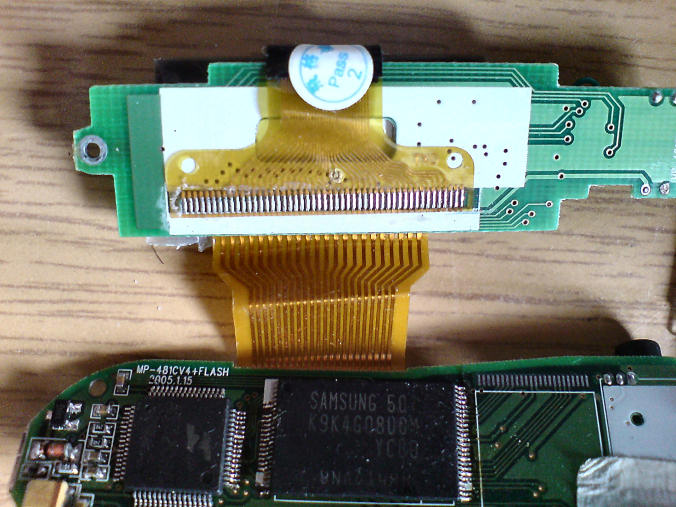

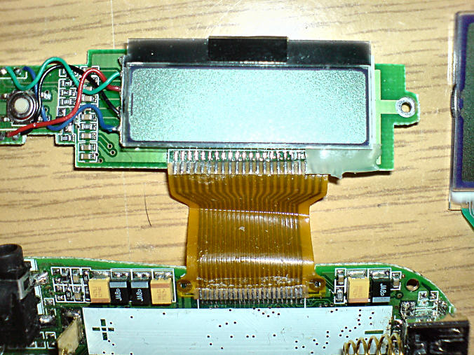

Bin bei meiner Suche noch auf einen MP3 Player gestossen, welcher auch ein nettes kleines Grafikdisplay hat. Siehe Fotos im Anhang. lg Axel
