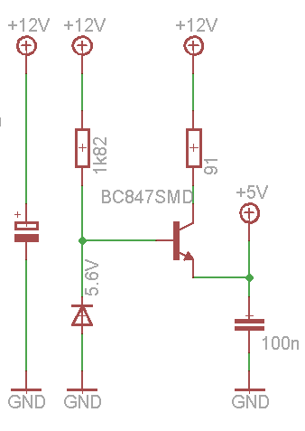

Wenn dein Thermometer nur wenig Strom braucht kannst du das mit einem
Transistor als Spannungsfolger machen.
Quasi ein Festspannungsregler.
... was ist ein ATV ?
Wenn der Strom höher als ~14mA ist muss ein größerer Transistor
eingesetzt werden oder es muss ein Schaltregler eingesetzt werden.
1,82 kOhm? Was soll das denn? ;-) Die Schaltung braucht aber AFAIK eine
gewisse Mindestlast, weil ansonsten der Spannungsfolger nicht
funktioniert.
Was soll denn der Vorteil der Schaltung gegenüber einem kleinen TO92
(o.ä.) Spannungsregler sein?

von Mike J. (emjey)
@ Simon K.
Es ist eine einfache Schaltung und sie kostet unter 5 cent.
Der 91 Ohm Widerstand schluckt ein Teil der Verlustleistung und man kann
gleichzeitig den Strom etwas begrenzen.
Ich verbaue die Schaltung häufig und sie erfüllt alle Anforderungen die
ich habe.
Die Werte sind ja nicht kritisch, er kann auch mehr Strom über die
Z-Diode fließen lassen. Bei mir sind es nur 3.5mA anstatt 5mA.

Mike J. schrieb:
> Sobald irgend eine Schaltung in einem KFZ eingesetzt wird (wovon ich
> nicht ausging) gibt es einfache Maßnahmen um Störungen zu unterdrücken.
... die alle nicht in deinem Schaltplan eingezeichnet sind.
Der suggeriert nämlich deine Schaltung würde so funktionieren.
Tut sie aber am Bordnetz nicht, jedenfalls nicht lange.
Außerdem ist der Ausgang nicht geregelt, nicht kurzschlussfest, extrem
lastabhängig, etc.
Außerdem durch den 5W Widerstand extrem teuer.
In der von Michael H. verlinkten DSE-Faq steht alles wissenswert zum
Bordnetz und den Schutzmaßnahmen drin.
> lastabhängig, etc.
Wie kommst du auf "geregelt, nicht kurzschlussfest, extrem lastabhängig"
und woher hast du den 5W Widerstand?
Die Schaltung hat einen sehr einfachen Aufbau, also schau sie dir noch
mal an.
Ich habe oben schon gesagt dass ich nicht vom Gebrauch im KFZ
ausgegangen bin und es einfach ist diese Funktionalität hinzuzufügen.
von Alexander S. (esko) Benutzerseite
Ok, du hast wahrscheinlich deinen Post verfasst während die Erklärung
zum ATV kam. Da dein Beitrag danach kam dachte ich du wüsstest das es in
einem Fahrzeug betrieben wird.
Wegen der fehlenden Regelung ist die Ausgangsspannung lastabhängig.
Die maximal im Widerstand verheizte Leistung ist:
(14V)^2/91ohm = 2.1W
Da man einen Lastwiderstand mit etwa dem doppelten des Nennwertes
Dimensionieren muss ist der passen Widerstand hier ein 5W Typ.
D.h. Man braucht entweder einen 5W Typ oder hat keinen
Kurzschlussschutz.
Die max. Leistung am Transistor ist mit 200mW auch schon recht hoch.

von Mike J. (emjey)
ich sag mal was ich mir dabei gedacht habe:
Schau dir den Transistor an, der verträgt nur 100mA / 200mW.
bei 12V: 0.2W/3.5V=57mA =>  61 Ohm (habe hier 91 Ohm gewählt)
bei 15V: 0.2W/5.0V=40mA => 125 Ohm (hier könnte man 150 Ohm wählen)
Wenn der Verbraucher weniger als 28mA/20mA zieht fällt am Widerstand
maximal eine Leistung von 0.1W ab die der Transistor dann nicht selbst
verbraten muss.
Bei mehr Strom fällt die Ausgangsspannung, aber vorher brennt der 91 Ohm
/ 150 Ohm (0.1W Widerstand) durch.
> Kurzschlussschutz.
Wenn der Widerstand erst bei 1A durchbrennt ist alles was dahinter liegt
im Fehlerfall verloren.
Der Transistor kostet 60 mal mehr als der Widerstand.
Also opfere ich lieber den Teil der Spannungsversorgung den man einfach
ersetzen kann.
Und ich würde stattdessen einen LM7805 für 0,20€ nehmen.
Der hat alle diese Probleme nicht.
Und wenn es zum Fehlerfall kommt ist ein Widerstand genauso schwer zu
ersetzten wie ein BC547.

Also wenn es ein Bordnetz von einem Ding ist was fliegt, schwimmt oder
rollt gibt es genug preiswerte Lösungen für alle Stromstärken.
Wenn es Eigenbau am Bordnetz ist, dann ist die Differenzspannung nicht
7V sondern 8,5V.
Und wenn es ein Teil vom PC-Modding ist, dann leuchtet es.
Entweder LED oder LCD mit Beleuchtung. Gehen wir mal von der sparsamsten
Methode mit LCD und 2x weiße Led aus, dann kommt man locker auf 50mA.
Bei 50mA und 8,5V kommt man auf 0,43W.
Dies ist unter Autobedingungen mit >60°C und einem 7805 ohne KK schon
kritisch.
LOW-Drop bringt in dem Fall nichts. Außerdem haben diese oft eine
geringe Eingangsspannung, was im KFZ kritisch werden kann.

von Yonas (Gast)
Die Schaltung von Mike J. tut ja auch der Transistor ist schon Temp.
kompensiert aber die (Zener-)Diode nicht das is der Schwachpunkt der
Schaltung.
> Schaltung.
Wie kommst du darauf, dass der Transitor temperaturkompensiert ist?
Der BC847 ist in keinster Weise temperaturkompensiert wie jeder sieht,
der einen Blick in dessen Datenblatt riskiert. Das würde mich mal
interessieren.

(Sie Schaltung von Michael J.)Stromgegenkopplung ist das stichwort.
Ic = Ie (nebenbedingung Iq > 10*Ib natürlich hab ich bei der Schaltung
von Michael J. nicht überprüft)
Yonas

von Yonas (Gast)
Du brauchst mir nicht sagen was ich weiss oder nicht, der verbraucher
wird am Emitter angeschlosen so ist für mich ein teil der strom
gegengkoppelt. Wenn du mir sagen willst das der Strom am Emitter sich
daraus ergibt
IE = (Udiode-Ube)/Re
bzw.
Ue = Udiode-Ube
das weiss ich auch. Bedenke auch das Ube Basisstrom abhängig ist.
@Michael H.
Was jetzt du hast doch behuptet meine Rechnung sei Falsh
P = (Uin-Uout)*I
sei falsh oder!

rechnen kannst du ja ganz ganz dolle, aber verstanden hast du die
schaltung nicht ^^
stromgegengekoppelt ist da nichts. und auch der transistor ist nicht
"temperaturkompensiert", wie du weiter oben mal geschrieben hast. da
bist du auch noch eine antwort schuldig.

von Yonas (Gast)
Wo ist der Verbrauche am Emitter also ist die Schaltung. Die Schaltung
ist Stromgekoppelt aber wie.
von Michael H. (michael_h45)
aber wie!
lass mal lieber was zum rest meiner letzten antwort hören.
und fang ganz oben an, die erste frage interessiert mich brennend.
von Yonas (Gast)
>einen LDO braucht es hier schon mal gar nicht. wenn du 7V als low drop
>bezeichnest, stehst du damit allein da.
deine Worte
Stromgegenkopplung
ja oder nein?

Und, braucht es einen LDO? ein 7805 ist kein LDO - gehts mit dem auch?
Und, sind 7V eine typische Größe für low drop Charakteristik? Nicht eher
5% davon?
> Stromgegenkopplung
Prinzipiell vorhanden, wird durch den Kondensator, auf den die
Kollektorschaltung aber arbeitet, unterdrückt.
Michael H. schrieb:
>> Stromgegenkopplung
Das ist aber mal falsch! =)
Da hatte ich die Emitterschaltung im Sinn...
von Yonas (Gast)
Gleichstrom sieht kein Kondensator, das wäre für Wechselspannung. Der
Kondesator ist hier nur zum Buffern da. Mir wirfst du unwissenheit! Wenn
ich das vorhin richtig gelesen hätte! Ich bin gerade am sinc Filter für
DA Wandler dabei sei Froh dass ich das überlesen hab!!
von Yonas (Gast)
Der Kondesator ist ja 100nF das ist nicht zum Buffern da sorry, es dinn
wohl zum Abblocken
