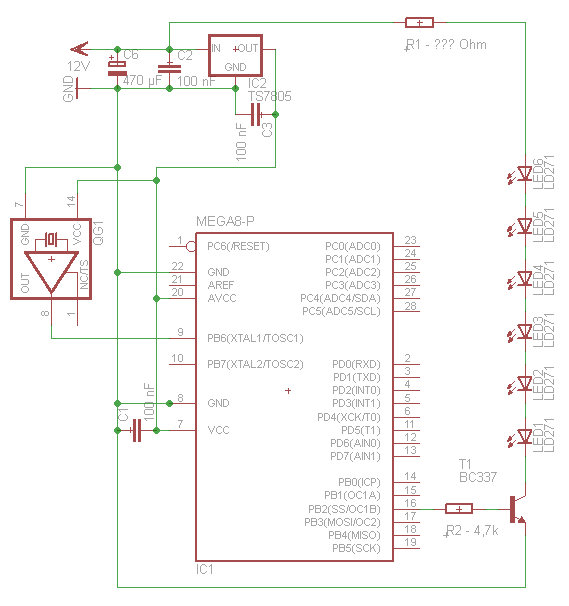

kann mal bitte jemand über den Schaltplan schauen? Geht das so? (Bin
nicht der große Schaltplanzeichner ;))
Brauche ich bei 9V für die IR-LEDs eigentlich überhaupt nen Widerstand?
die IR-LEDs werden ja nur zum Senden von Signalen und nicht für den
Dauerbetrieb verwendet. Hab gelesen das die dann kurzzeitig höhere Werte
aushalten.
(Die IR-LEDs sind diese hier:
http://www.datasheetcatalog.org/datasheet/infineon/1-ld271.pdf)
Bin wie gesagt noch relativ frisch auf dem Gebiet :)
Danke!

Also direkt vor und nach den Spannungsreglern sollten Kondensatoren -
ca. 10 µF - direkt an den µC sollte ein 100 nF.
Ich weiß nicht warum du den Quarzoszillator nutzt - es würde einfach
reichen einen normalen Quarz an Pin 9 und 10 des µC anzuschließen...
Zu den LEDs: Wenn du 6 LEDs in Reihe an 9V anschließt, fällt über jede
LED noch 9/6 V = 1,5 V ab (Kollektor - Emitter Spannung als 0
angenommen) - das sollte ohne Vorwiderstand funktionieren - bei 1.5V
sollte ca. 200 mA durch die Diode fließen... Für 10 µs darf der Strom
3,5 A sein.

nicht ganz. jeweils direkt vor und nach den reglern jeweils 100nF kerko
und jeweils vor die regler nen cap mit 100µF+ .. nach den reglern keiner
mehr...oder wenn überhaupt was kleines

@Simon, darf man fragen wie du auf die 200mA kommmst? Sobald der
Transistor leitend wird, zieht sich der Pfad soviel er kriegen kann.
LEDs niemals ohne Vorwiderstand betreiben ( ist ja nicht mal eine
Konstantstromquelle vorhanden ). Oder hab ich was übersehen..

Der Transistor braucht einen Basisvorwiderstand von ca 4K7. Die IR Leds
haben einen Vorwärtssstrom von ca 130 mA bei  1,5 V. Solltest du keinen
Led Vorwiderstand einsetzen und der Controller hängen, werden die Leds
Schaden nehmen. Würde auf alle Fälle eine Vorwidwerstand einsetzen. R =
UV / I.
Bei 6 Leds UV = ca 9 V + 0.6 V Tr.. R ca. 47 ohm -70 Ohm / 0.5 - 1 W.
Im Controller Watchdog aktivieren. Ansteuerung des Transistors ev. über
PWM.
Einer der ersten Befehle sollte den Transistorpin auf low setzen. Kurze
Startzeit konvigurieren.
Schöne Grüße Josef

Ich habe den Schaltplan mal angeschaut.
Zwischen PORTB 2 und dem Transistor fehlt ein Widerstand. Z.B 10k.
Sonst fliest ein viel zu hoher Strom und das Portpin kann kapput gehen.
Das 2. GND und AVCC bitte mit an die Versorgungsspannung anschließen.
Wenn du die max. Einschaltdauer bei diesem Strom einhalten kannst,
geht das so. Beim ausprobieren würde ich aber einen Widerstand
verwenden,
damit ein Software Fehler, die IRs nicht zerstört.
Der Transistor mit Basis Wiederstand hat die Eigenschaft, eines in reihe
geschaltenen Widerstandes.

Ich würde auf alle Fälle einen Vorwiderstand einbauen (LEDs), man sollte
die LEDs ja auch nicht unbedingt am Limit fahren. Mach einfach einen
Vorwiderstand rein und du bist auf der sicheren Seite.

Wozu die Stabilisierung auf 9V für die IR-LEDs?  Wie stabil sind die
12V?  Ohne kämst Du mit dem Vorwiderstand auf vernünftige Werte, mit
bist Du so abhängig von Streuungen der Durchlassspannung, dass das
mögliche Schwankungen in der Spannung (selbst bei größeren Schwankungen)
lange aufwiegt.
Also betreibe die LEDs besser direkt über Vorwiderstand von den 12V und
spare Dir den 7809.

OK - Danke erstmal für die vielen Antworten.
Jetzt bin ich aber n kleines bisschen durcheinander :D
Stimmt das so jetzt?
Und der Widerstand R1? 120 Ohm? hab ich das richtig gerechnet? :)

Das Netzteil is n stabilisiertes Schaltnetzteil.

Dann lass' den 7809 weg - Du hast nur Nachteile davon.
Ohne Stabi und direkt an den 12V ( macht mehr Sinn ) brauchst du einen
Widerstand um 42 Ohm.
>> R = U/I = (12V - 6 * 1,3V) / 100mA = 42 Ohm
Also wählst du den nächst größeren der E Reihe aus also 43 Ohm.
Achja und wichtig ist, dass du beim Aufbau darauf achtest, dass der
100nF
Kondensator so dicht wie möglich am µC ist =) Viel Spaß
Laut DB hat die LED typ 1.5V UF bei 200mA. 6 LEDs in Reihe macht 9V.
Damit bleiben 3V für 200mA. Macht nach meiner Rechnung nur 15 Ohm. Bei
einem anderen Strom musst du neu rechnen.
Außerdem ist der Basisvorwiderstand viel zu groß. Der BC337 hat
hfe_min=60@300mA. Mit Reserve rechne mit dem Wert 30. Gehe deshalb
runter auf z.B. 470 ... 680 Ohm.

@HildeK: Ich habe die Werte 1,3V/100mA aus dem Datenblatt genommen,
lässt sich aus dem Diagramm auch entnehmen. 1,5/200 würde sicher auch
gehen aber naja..

Der TO hatte noch gar keinen Strom genannt, nur anfangs bei 9V direkt
betreiben wollen (macht 1.5V/LED). Und Simon D. hatte die 200mA ins
Spiel gebracht.
Wenn er die Schaltung zur IR-Übertragung von Daten nehmen will, muss er
ggf. sogar noch deutlich mehr Strom vorsehen, um ausreichend Reichweite
zu haben.

Okay da stimme ich dir zu, wie es dann mit der Reichweite aussieht, kann
ich nicht beurteilen aber evtl. erst einmal den Widerstand groß wählen
und später bei fertiger Software verkleinern um die Reichweite zu
optimieren. Dann muss man natürlich wirklich ein Auge auf die Timing
haben =) Aber gut das ist wieder eine andere Geschichte =)
