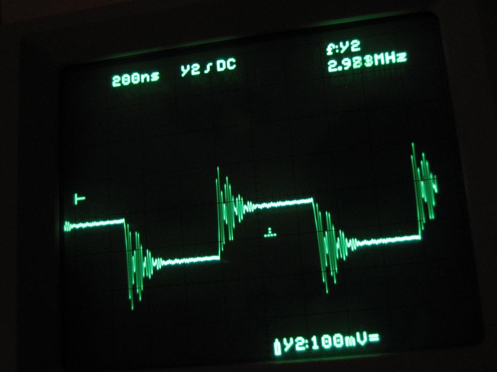

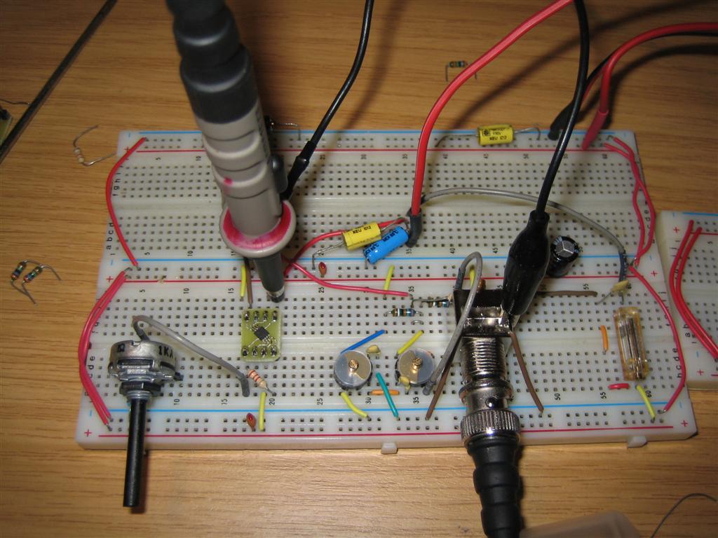

Hab das ganze heute mal aufgebaut. Das Problem ist nur, ich bekomme
hinter dem Spannungsteiler die totalen Resonanzen in das Signal hinein.
Ich mein ich habe das ganze auf Steckplatine probeweise aufgebaut, habe
aber auf möglichst kurze Leiterbahnen geachtet. Dann später soll das
ganze schon in SMD gefertigt werden, aber so zum Testen bleibt mir
nichts anderes übrig. Weiß jemand ob diese Resonanzen (siehe
angehängtes Bild von einem 1MHz Quarzoszillator) nur von den langen
Leiterbahnen kommen, oder ob es an etwas anderem liegt. Weil sonst baue
ich das ganze mal in SMD probeweise auf und teste das ganze noch mal.
Liegt es vielleicht an den 50 Ohm von der BNC Buchse? Auf was muss ich
da aufpassen.

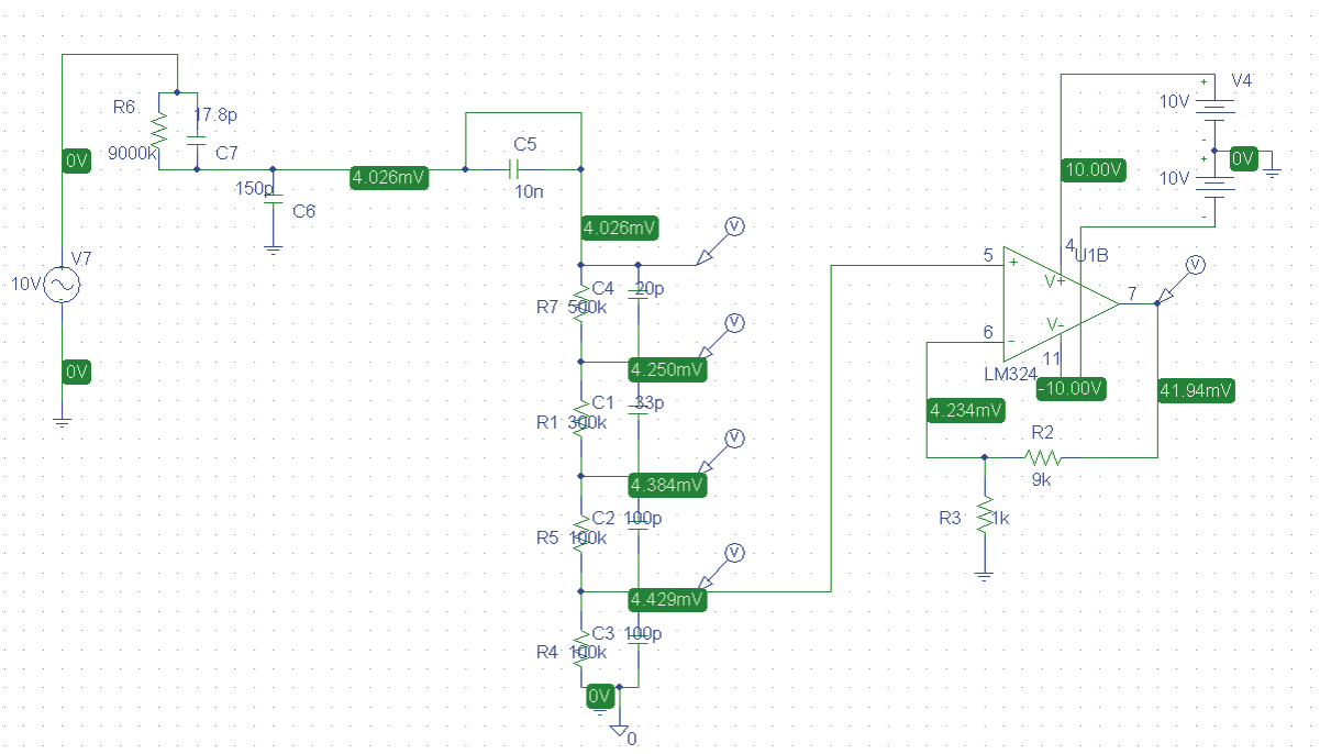

Hier noch wie das dann wirklich ausschauen soll.
MfG Martin

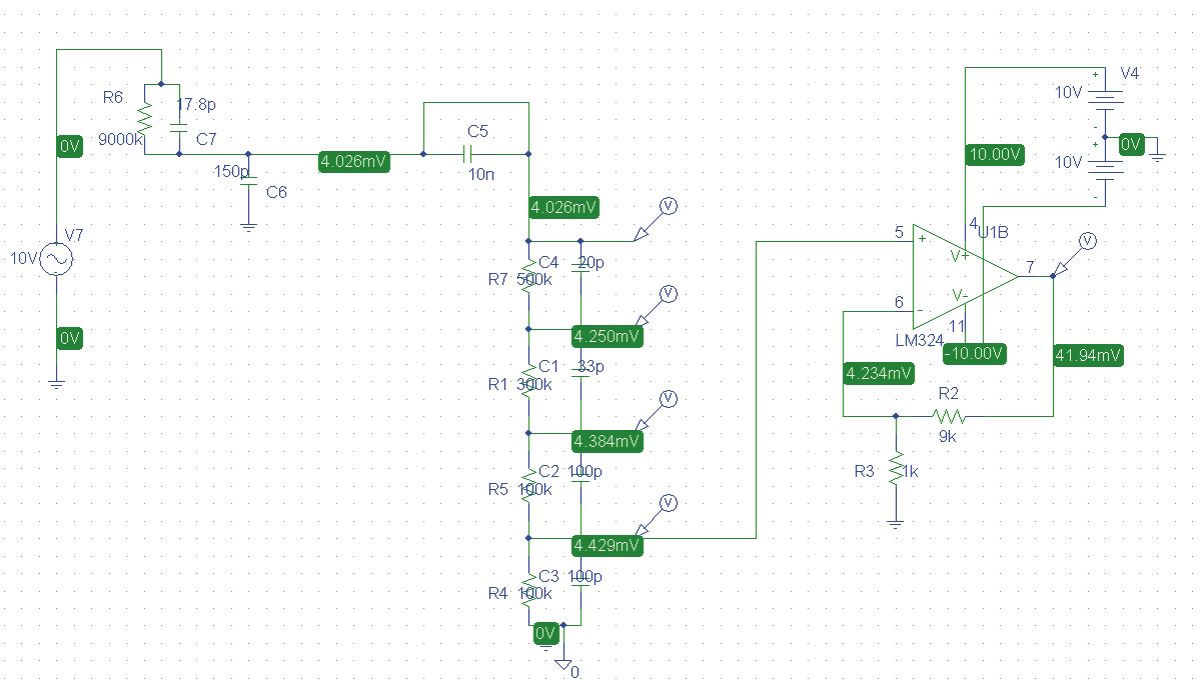

von Norbert L. (Gast)
der LM324 ist für AC-Verarbeitung nur sehr eingeschränkt zugebrauchen.
Das Netzwerk aus C6,C7 und R6 ist ein Tiefpass mit -3dB bei 1kHz und
-20dB bei ca.40kHz.
von Martinwisi (Gast)
Hallo
Naja C6 Stellt die Kapazität des Kables dar. Dieses hat ca 100pF pro
Meter.
C7 ist der verstellbare Kondensator im Tastkopf.
Aber der Frequenzgang der Schaltung ist mit PSpice in der Simulation eh
einwandfrei. Absolut linear...
Also der LM324 ist natürlich vollkommen ungeeignet. Habe in der Libary
nur keinen anderen gefunden und ich weiß auch nicht wie man von den
vorhandenen die Slewrate umstellen könnte. Ich verwende einen OPAmp von
TI mit 2880V/µS was ca 300MHz Bandbreite entspricht...
Angehäng wie die Schaltung jetzt im Moment ausschaut. Nur mit 1:2
Teilung. Also das Signal ist jetzt schon deutlich besser, bin aber noch
immer nicht zufrieden. Der Tastkopf geht im Bild zum Oszilloskop und das
Kabel von der BNC Buchse geht zu einem anderem Tastkopf an einem
Quarzoszillator.
MfG Martin
