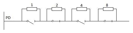

Ich hatte noch eine Idee, wie ich mit einem Ausgang 4 Schalter abfragen
könnte von der ich aber nicht genau weiß ob sie klappt:
Die genauen Werte weiß ich jetzt nicht aber wenn ich z.B. aus dem
Ausgang PD0 10V rausschicke, dann könnte ich doch die Schaltung im
Anhang dahinterschalten. Die Zahlen an den Widerständen sollen nur
Verhältnisse darstellen. Die Schalter gelten in diesem Fall als gedrückt
wenn sie offen sind. Sind alle Schalter zu fließen die 10V. Drücke ich
nun z.B. Schalter 1 und Schalter 3 muss der Strom über zwei Widerstände
fließen. Einmal mit "1" und einmal mit "4". Sinn würde es machen, wenn
die "8" für 5 Ohm steht. die "4" für 2,5 Ohm die "2" für 1,25 Ohm und
die "1" für 0,62 Ohm.
Wenn ich nun Schalter 1 und 3 drücke bleibt also von den 10V nur noch
10V - 2,5 - 0,62 = 6,88V. Wenn ich nun diesen Wert irgendwie messen
könnte, ließe sich daraus ja immer genau sagen, welche Schalter gedrückt
wurden.
Warscheinlich hab ich gerade Ohm und Volt ziemlich stümperhaft vermischt
aber das Prinzip ist hoffentlich klar geworden.
Ich schicke eine Spannung raus und je nach gedrücktem Knopf werden
Widerstände zugeschaltet, die sich exponentiell erhöhen. Dadurch kann
dann, wenn die Spannung gemessen wird, ein Rückschluss auf die
gedrückten Knöpfe gezogen werden.
Kann das so Funktionieren? Wie würde ich die Spannung denn eigentlich
messen?

von Timo (Gast)
Sorry das hatte ich zu Beginn nicht richtig verstanden.
Aber das Problem ist ja, dass ich jeden Schalter erkennen will. Wenn ich
bei jedem Schalter den gleichen Widerstand ranhänge würde es ja kein
Unterschied machen, ob ich z.B. Schalter 1 und 2 oder Schalter 1 und 3
drücke. Um das Problem zu Lösen ist mir halt nur der exponentielle
Anstieg der Widerstände eingefallen. Die Frage ist dann jetzt nur, ob so
ein A/D Wandler hier fein genug ist um die Unterschiede zu erkennen?

@Vlad aber bei einer Tastenmatrix kann ich doch wieder nicht jeden Druck
erkennen oder? Also wenn z.B. 20 Tasten auf einmal gedrückt werden will
ich ja genau erkennen welche 20 es sind.
von Peter D. (peda)
Vlad Tepesch schrieb:
> eine simple 8x16 Tastenmatrix
Ich würde 2 * 74HC164 nehmen (= 16 Ausgänge) und die 8 Eingänge direkt
vom ATmega8 mit internen Pullups.
Sollen mehr als 2 Schalter geschlossen sein, braucht jeder Schalter noch
ne Diode in Reihe.
Peter
von Peter D. (peda)
Du schiebst ein 0-Bit raus und liest das Eingangsbyte ein.
Dann schiebst Du 12-mal weiter und liest jedesmal das Byte ein.
Und diese 13 Byte haben dann 104 Bits, eins je Schalter.
Peter
