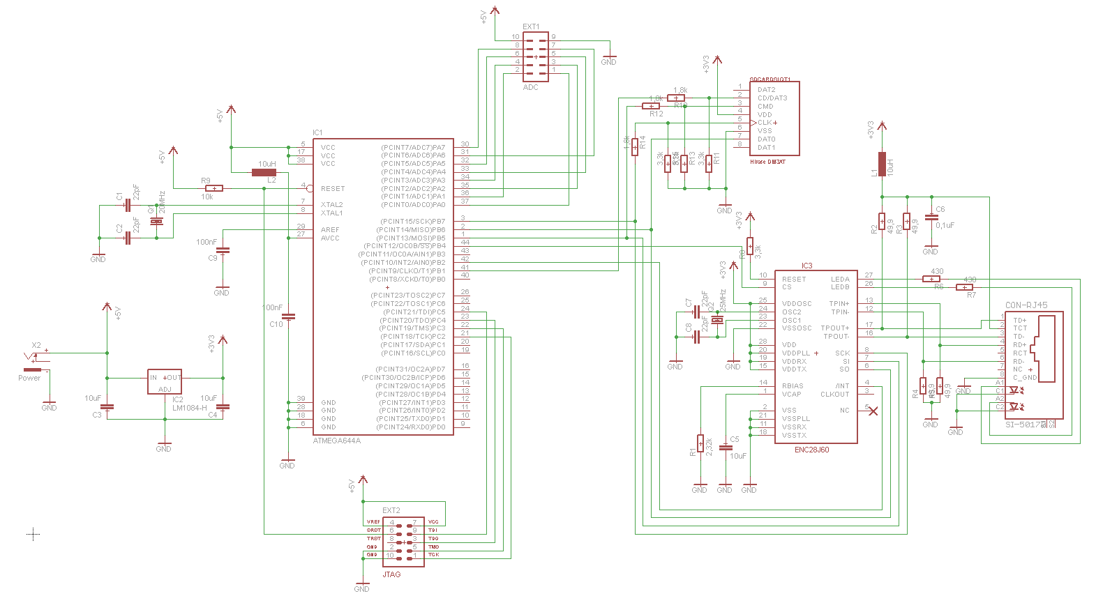

ich möchte ein möglichst kleines board in smd entwerfen, dass dann als
Webserver mit zusätzlichem Speicher in Form einer microSD-Karte dient.
Meint ihr, die grundsätzliche Beschaltung ist soweit richtig? Hab ich
was übersehen oder habt ihr Vorschläge für Verbesserungen?
Die Versorgung mit 5V Netzteil soll über Hohlsteckerbuchse erfolgen mit
Umwandlung der Spannung 5V > 3,3V über den PI74LVC.
mfg reene
von erhardd (Gast)
-wie unterscheidet Deine SPI zwischen ENC und SD ?(CS)
(braucht die LAN nicht einen internen Trenntrafo?)
Deine Spannungsversorgung 3,3V mit PI74LVC ist mir vollkommen unbekannt.
von Kirk (Gast)
Wofür ist IC2?
Bzw warum sind A* und B* nicht beschaltet?
Wenn das ein Netzteil für 3.3V sein soll warum nicht einfach einen
kleines ic (3 Beiner)LM3940  z.b.

von holger (Gast)
Das ist kein Spannungsregler, das ist ein Logikgatter.
Vermutlich 74LVC245 oder so. Der wandelt dir die
Ein/Ausgänge A/B von 5V nach 3,3V, und nicht von VCCB zu VCCA.
Dazu muss man aber erstmal 3,3V haben und an einen VCC Pin legen!
Die SD Karte kannst du so nicht anschliessen. Dazu brauchst du den
74LVC. CS Leitung wurde ja schon angemeckert. Fehlende
Abblockkondensatoren
kommt noch dazu.
von erhardd (Gast)
Du kannst mit diesem IC alle anderen mit 3,3V laufen lassen, was Dir den
Pegelwandler-IC(Holger's Vorschlag) erspart, --aber wohl nicht mit
20MHz!

von Rene S. (reene80)
Ok, vielen Dank erstmal.
CS Leitung für microSD-Karte korrigiert.
Stimmt, habe jetzt den LM1084 genommen.
M. W. schrieb:
> Schau mal bei Ulrich Radig nach.
> Der hat sowas schon Entwickelt aber mit einem normalem SD-Kartenslot.
Hab ich mir auch schon angeschaut, ist aber eine andere Beschaltung,
weil kein microSD.
holger schrieb:
> Fehlende Abblockkondensatoren
> kommt noch dazu.
versucht zu korrigieren. Ist es jetzt besser oder wo könnten noch welche
fehlen?

von erhardd (Gast)
--bitte , begreif das doch:
ohne Pegelwandler geht das so nicht. Du hast 5V am ATmega.
Was denkst Du, was passiert, wenn z.B. die Clk versucht, Deine SD-Karte
zu tackten.
von erhardd (Gast)
Vergessen..
Mikro-SD gibt's mit gut verwendbaren Adaptern.
Wenn Du mit dem ATmega auch auf 3,3V runtergehst(durchaus machbar) ,
kommst Du nie auf 20Mhz.
> zu tackten.
Natürlich hast du recht mit dem Pegel. Jetzt sollte die Spannung aber
zumindest richtig sein. Aber warum sollte der Takt von 20MHz beim
Auslesen noch ein Problem darstellen?
