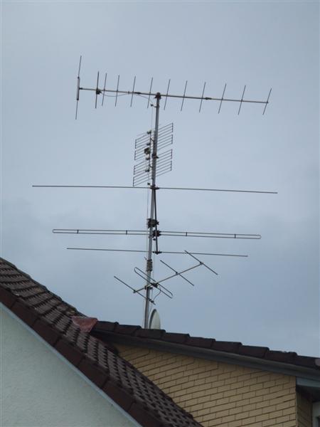

An der Yagi habe ich noch nichts gemacht. Ich habe das Haus erst letztes
Jahr gekauft und die Yagi ist die oberste an einem 4m Mast auf dem Dach.
So ohne weiteres komme ich da nicht hin. Die Yagi selbst dürfte etwa
1,5m haben und ist horizontal ausgerichtet. Ich werde heute oder morgen
mal ein Bild machen.

Sehr oft geht bei alten Antennen das Symmetrierglied nicht mehr. Mach
doch mal einen Empfangsversuch auf/unter dem Dach. Gut macht sich so ein
Test mit einer aktiven "Küchensieb-Antenne" für 12 EUR. 50 Km sind da
kein Thema.

von micha (Gast)
micha schrieb:
> Ich werde heute oder morgen mal ein Bild machen.
Hat ein wenig länger gedauert. Bild anbei. Um die Yagi ganz oben geht
es.

Leider komme ich nicht so ohne weiteres an die Antenne wie man auf dem
Bild sieht. Ich werde dennoch mal versuchen den oberen Teil des Masts
und die nicht benötigten Antennen abzubauen. Wenn das klappt kann ich
mir die Yagi genauer ansehen.

Wenn man sich das Bild anschaut, würde ich das ganze Antennenmonstrum in
Frage stellen.
-Blitzschutz?
Bitte um Berichtigung, hier ist meine Sicht auf die Antennen von unten:
- B III
- B I oder B II (UKW)?
- B IV/V
- B III
B I und B II braucht doch niemand mehr, wenn man SAT hat.
B III braucht man nur, wenn da DVB-T anliegt. Das ist hier aber nicht
der Fall.
Und wozu DVB-T wenn man SAT hat?
Das ganze erinnert mich an ein DDR-Dach von 1990!
Süddeutschland Bj. 1962.

Michael_ schrieb:
> - B III
> - B IV/V
> - B III
D.h. die unterste könnte ich auch nehmen? Die ist nämlich wesentlich
handlicher und ich komme gut hin, ohne auf's Dach zu steigen.
von Robert F. (femi)
Die unterste deiner Antennen wird wahrscheinlich nicht funktionieren.
Hier
http://de.wikipedia.org/w/index.php?title=Datei:Yagip.jpg&filetimestamp=20060501162932
die zweite ist eine UHF-Yagi. Je nachdem wieviele km du vom Sender
entfernt bist und obendrein die Empfangslage ist, richtet sich die Größe
der Antenne mit oder ohne Verstärker.
Dann sollte die Antenne auch noch richtig ausgerichtet sein, sonst
wird's im schlimmsten Fall auch mit einer 3m Yagi nichts.

von Michael_ (Gast)
Nein! Du mußt mal die Schleifenlänge messen. Wenn es BIII (ca. 60cm)
ist, brauchst du diese nicht mehr.
UHF B IV, wo deine Sender kommen, hat eine Schleifenlänge von etwa 26cm.
Kombinierte B IV/V Antennen sind etwas kürzer.
Die große flache Antenne mußt du mal messen. UKW hat etwa 115cm, die
kannst du noch brauchen. Wenn sie länger ist, abbauen.
Bedenke, die 3xösterr. Sender sind hori, der schweizer ist vertikal.
Also mal rauf aufs Dach und messen/schätzen, solange das Wetter noch
geht.
Schleifenlänge ist die Länge der "ovalen Elemente"!
> geht.
Die unterste Antenne ist schon abgebaut - da bin ich gut hingekommen.
Schleifenlänge wie oben gezeichnet ist ca. 77cm. Die anderen sind
entsprechend größer.

von micha (Gast)
Ich habe zwischenzeitlich das ganze Konstrukt zerlegt.
Die Antennengrößen von oben nach unten:
76cm Schleifenlänge (Boom 266cm)
64cm Elementlänge (die waagrechten Elemente auf dem Bild)
278cm Schleifenlänge
77cm Schleifenlänge
Kann ich davon noch was verwenden?
von Michael_ (Gast)
Gut gemacht!
Alles entsorgen!
Die "große" 3-Element ist für Band I Kanal 3. Braucht kein Mensch mehr.
Auch die anderen, sind für Band III. Dein Sender belegt die Frequenz
nicht.
Besorge dir eine UHF-Antenne für B IV/V kanal 21-69.
http://www.reichelt.de/?ACTION=3;GROUP=FA2;GROUPID=3546;ARTICLE=51317;SID=157DUp4KwQAQ8AAHBQGaA54cb1b45b3c1c1df073ac265511fce9f
Keine Kombiantenne! Ist schade um das Geld.
Weniger Elemente gehen sicher auch.
Und prüf noch mal, ob es unter dem Dach auch geht.
Die SAT-Antenne geht so. Evtl. ein neues LNB (QUAD), Kabel und eine
Neuausrichtung.
