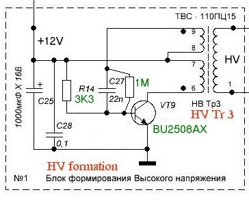

Hallo, ich möchte fürs Studium einen kleinen Marx Generator bauen. Also HV Quelle soll ein Zeilentrafo dienen. Nun habe ich als Treiberstufe für den Zeilentrafo diese Schaltung gefunden http://www.powerlabs.org/flybackdriver.htm 2n3055 wird ja gerne dafür genommen. Ich habe jedoch einen Dioden Split Trafo. Kann ich diese Schaltung trotzdem verwenden? Wo wird die HV abgegriffen? Kenne mich nämlich nur mit den alten Zeilentrafos wie im link aus. Hoffe ihr könnt kurz helfen. Gruß, Tim
Meistens empfielt es sich, die Primär, wie auch die Sekundär-Wicklung selbst neu zu wickeln! Hört sich wild an, heisst aber einfach, dass du um den Ferrit einfach ein paar Wicklungen isolierte Litze wickelst für die Primär, sowie ein / zwei Wicklungen für den Feedback. Die Hochspannung greifst du natürlich am dicken isolierten Kabel ab, welches oben aus dem Trafo kommt - den Gegenpol musst du herausfinden (mit welcher Kombination du den größten Output bekommst).
Dennis schrieb: > Sekundär-Wicklung Sorry, ich meinte natürlich die Feedback-Wicklung, nicht die Sekundär-Wicklung ;-)
Hi, danke für die schnelle Antwort. Der Gegenpol wird doch auf der Platine auf der der Zeilen plaziert war über einen Transistor direkt auf Masse gezogen oder? Aber sonst kann ich ja die schaltung nehmen richtig? Was empfiehlst du für Kondensatoren und für Widerstände für den Marx?
Tim schrieb: > Der Gegenpol wird doch auf der Platine auf der der Zeilen plaziert war > über einen Transistor direkt auf Masse gezogen oder? Nee, eher nicht. Der Gegenpol wäre jetzt lapidar betrachtet MASSE gegenüber dem +Pol. Ob bei nem Zeilentrafo das kalte Ende auf Masse liegt, weiß ich jetzt nicht genau, oder ob aufgrund der hohen Spannung ein eigener Kreis verwendet wird - ist aber auch egal.

Du musst halt den Pin am Boden des Trafos finen, wo es am schönsten blitzt. Kondensatoren musst du gucken - hängt von der Spannung ab, die du aus dem Trafo holst. Die Cs müssen das natürlich aushalten

Ich habe diese Schaltung mit HV-Zeilen-Trafo aufgebaut. Hat problemlos geklappt. Den Transi hab ich auch aus dem Monitor mit verbaut, sowie die anderen C's kommen auch aus dem Teil. Kosten = 0 (bis auf die Lochrasterplatine).
