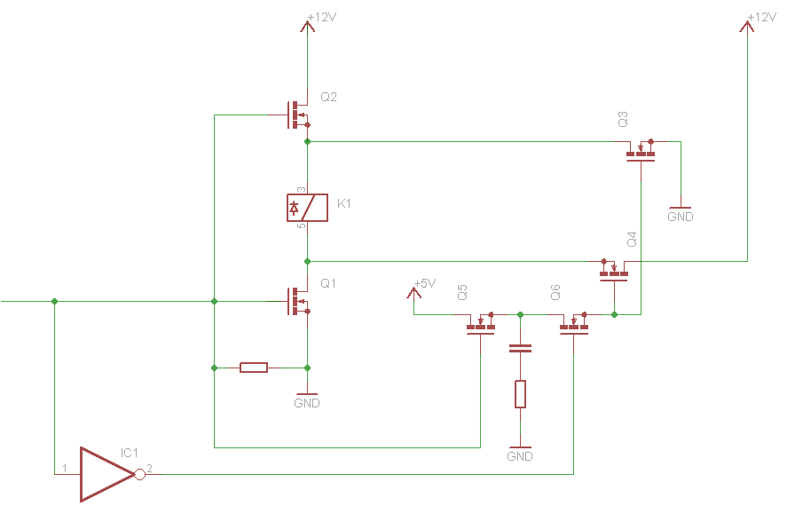

Hab mal ne einfache Schaltung entworfen und würde gerne von euch wissen
ob das so in etwa funktionieren würde...?
Anmerkung: Q1 und Q3 wären z.B normale N-MOSFET (BS170). Q2,Q4,Q5 und Q6
sollen die gleiche Funktion wie ein N-MOSFET haben, nur lassen sich an
diesen Positionen wohl keine MOSFET verwenden, da Source nicht auf Masse
ist... IC1 ist ein logischer Inverter.
Bei einem Steuersignal HIGH funktioniert die Schaltung wie bisher. Bei
LOW wird der Elektromagnet für eine kurze Zeit umgepolt. Dies wird mit
Hilfe eines Kondensators realisiert, der Q4 und Q3 solange durchsteuert,
bis er entladen ist. Der Kondensator wird dann bei einem HIGH wieder mit
+5V aufgeladen.
Fragen: Geht das überhaupt so? Wie lassen sich Q2,Q4,Q5 und Q6
realisieren? Wo (und wie) kommt die Freilaufdiode hin?
von Falk B. (falk)
@  finalcu (Gast)
Mein Tipp. Lass die Super-Spar-Bastellösung. Nimm für jeden Magenten
ZWEI IO Pins, das kann man leicht über Schieberegister machen, Ist immer
noch schnell genug. Nimm für jeden eine H-Brücke von der Stange und alle
Probleme sind gelöst. Alles andere wird nicht viel, schon gar nicht
kleiner und billiger.

Das Problem liegt weniger beim Ausgeben der 3 Zustände als vielmehr beim
Auswerten des Hi-Z Zustands...
> Hab mal ne einfache Schaltung entworfen...
So einen Aufwand, nur um ein paar Pins einzusparen? Ich würde hier auf
jeden Fall mal 2 Ausgänge pro Magent vorsehen, und damit eine H-Brücke
pro Magent ansteuern.
Und wenn die uC-Pins nicht reichen? Einfach mit ein paar
Schieberegistern aus 3 Prozessorpins 8,16,24,32... Ausgänge machen.
EDIT: Pech, Zweiter. Falk hat recht... ;-)

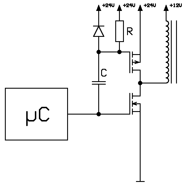

von Alex S. (thor368)
Tach finalcu!
Wenn du immernoch Interesse an einer Schweineschaltung hast und
einigermaßen flexibel bei der Versorgung bist, hätte ich da was für
dich.
Den kleinsten Aufwand hast du wenn du zwei mosfets antseriell schaltest.
Einen nch nach unten und einen pch nach oben. Wobei der EMagnet an die
beiden drains kommt. Der andere Pol der Wicklung wird aus +12 versorgt.
Das source des nch kommt wie gewohnt an Masse. Allerdings das des pch
kommt an irgendwas über 12V. Vielleicht 24V aber das ist variabel.
Der Trick ist es nun die fallende Flanke des IO-Pins AC auf das gate des
pch aufzukoppeln und diesen DC Pegel dann über einen pulldown(bzw. beim
pch pullup;) abblubbern zu lassen. Das gibt zwar ein extrem übles
Abschaltverhalten aber wenn du das nicht allzuschnell hintereinander
machen willst wird ein entsprechender FET das schon aushalten. Die
ON-time des pch kannst du dann über das Verhältnis von R und C
bestimmen.
Thor
