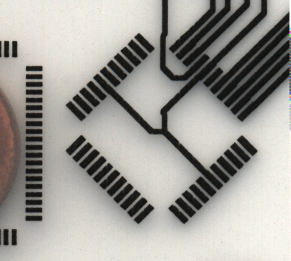

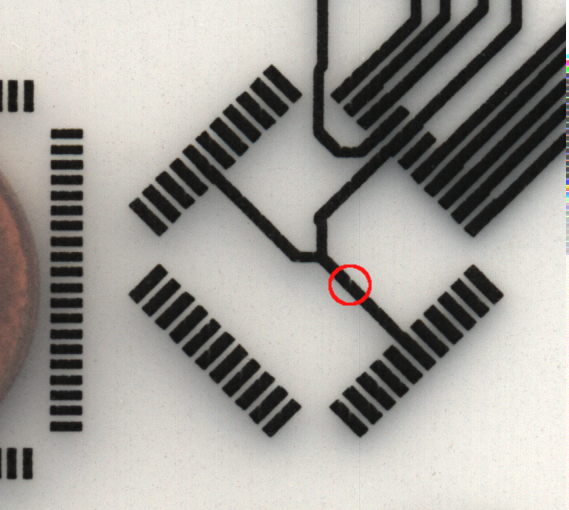

Moin! wollte mal eine kurze Empfehlung aussprechen. Habe gestern einen Laserdrucker geschenkt bekommen (halbvoller original Toner + neu & ovp originaltoner inkl.). Toner halten Laut Hersteller knapp 6k Seiten. Es handelt sich dabei um ein etwas älteres Model, sollte man also in der Bucht ziemlich günstig bekommen bsp, dem EPSON EPL-5900L. Die Ergebnisse sprechen für sich (Bild ist nicht so dolle geworden, besseres kommt noch). 0.01 Leiterbahnen sowie TQFP-80 ohne probleme! Lichtundurchlässigkeit würde ich bei 98% schätzen. Ohne Tonerverdichter o.ä! Hab das Layout gegen eine 35Watt Halogenlampe gehalten, es kommt fast nichts durch, damit ist die deckkraft m.E.n exzellent! Gedruckt wurde auf matter Zweckform-Folie. Alle Druckeinstellungen auf normal (600dpi). Also falls jemand noch sowas suchen sollte, sollte er nach dem ausschau halten. Falls Ihr Fragen haben solltet, oder Druckwünsche, posten ;) Grüße

Was auch interessant wäre, wie druckt der große schwarze Flächen und wie stark verzerrt der Drucker? Manche Laserdrucker verzerren mehrere mm auf einer Seite, dass merkt man dann bei SMD ICs mit kleinem Pinabstand.
@Uwe N. sry natürlich hast recht :) @Omega Hab das Layout mal eingescannt. So mit bloßem Auge erkenne ich nicht eine verzerrung. Die Flächen werden ebenfalls tiefschwarz gedruckt. Grüße

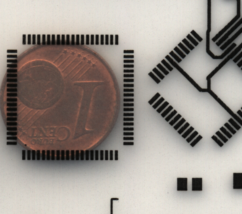

Hi, ich weiss, ich weiss - ich mecker schon wieder: Da werden in vielen anderen Threads verwackelte, verrauschte, einfach riesige Fotos mit 3MB usw. ohne nennenswerten Bildinhalt gepostet. Darüber regt sich dann der Falk (zu Recht) auf. Aber hier - gerade hier in diesem doch sehr speziellen Fall - hätte ich mir ein riesiges, raucharmes, scharfes Bild gewünscht, auf dem man dann auch endlich mal etwas erkennt. Kannst Du mir bitte den Gefallen tun, und deine Platine nocheinmal hochauflösend fotografiert/digitalisiert wieauchimmer bereitstellen? Das wäre Klasse ;)) (Ich bin mit meinem HP-5L nämlich auch schon lange unzufrieden) Danke und viele Grüße Axelr.
Wobei es natürlich völlig genügen würde, einen interessanten Ausschnitt (im Bereich des TQFP bspw.) in dieser Auflösung zu nehmen. Dann hält sich auch die Datenmenge in Grenzen.
Sooo extra für euch. So besser? Hab noch die berühmte 1cent Münze oben Draufgelegt.
mehr gibt der Scanner leider nicht her :/
naja, die Ränder der Leiterbahnen sehen nicht gerade gut aus.
... schrieb: > naja, die Ränder der Leiterbahnen sehen nicht gerade gut aus. Da kommt aber sowohl die Unschärfe des Druckers als auch die des Scanners zusammen. Ich würde mir mehr Sorgen um die senkrechten Striche machen, die da teilweise durch die Bahnen gehen.
