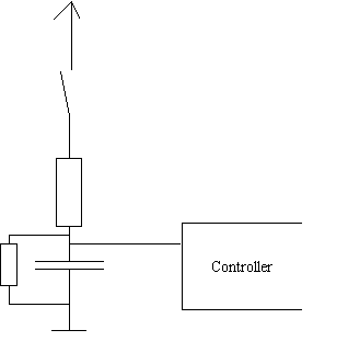

Ich möchte mir einen Drehzahlmesser mit einem Reedschalter + Magnet
bauen, in der Art eines Fahrradcomputers. Klassisch würde ich das wie im
Schaltbild machen. Das hat allerdings den Nachteil, dass wenn mein
Reedschalter angezogen hat immer Strom über den Widerstand fliesst - was
ich zwecks Stromverbrauch/Batteriebetrieb nicht möchte. Da das Gerät die
meiste Zeit nix macht, möchte ich hier den Controller schlafen legen und
über einen Portinterrupt vom Reedschalter wieder aufwecken.
Hat jemand eine Idee wie man den Reedschalter mit dem Controller
verkuddelt damit kein Strom (I<100nA) benötigt wird. Den Widerstand
möchte ich auch nicht zu hoch (>1M) auslegen wegen Störempfindlichkeit
(ESD Luftentladung).
Danke und Gruß

Ja also um nen Pull-Up/Down kommste ja nicht herum...selbst, wenn du die
internen im Controller verwendest.

Dann schalte den Pull-Up aus. Genauer, schalte einen externen Pull-Up
mittels eines zweiten IO Pins. Dann fliesst kein Strom. Auch nicht bei
1K. ;-)

Oder so - wie Falk es wohl meint - ist es noch günstiger:
   /   | uC
  R
von Spezi (Gast)
Oder den Reedkontakt an GND und Portpin und den Widerstand an einen
zweiten Portpin (also wie bei Pothead's letztem Post, nur Bauteile
vertauschen).
So hängt der Reed immer mit einem Pin an GND, und man könnte auch
geschirmte Anschluss-Leitung zum Controller verwenden (Schirm an GND).
Wenn der Pullup gross oder aus ist, verhindert man so Stör-
Einstreuungen auf der Leitung zum Eingangs-Pin des Controllers.

Das mit dem Pull-Up an einem Port hab ich mir auch schon überlegt. Dann
muss der Controller allerdings periodisch immer wieder den Port abfragen
ob sich was geändert hat. Wenn nun die Pulsfrequenz gleich der
Abfragefrequenz sind bekomme ich dort ggf. ein Problem. Genauso bekomme
ich durch die periodische Abfrage eine gewisse Ungenauigkeit, zumindest
bei den ersten Pulsen. Währe halt schon wenn erst durch einen externen
Interrupt vom Reedschalter der Controller aufgeweckt wird.
Hatte auch schon an einen Reedschalter mit Wechsler gedacht, NO/NC an
VCC/GND und C an den Port.
von Falk B. (falk)
@  tom (Gast)
Ja, muss man halt schneller abfragen.
> Genauso bekomme
Man kann nicht alles haben. Ist ja auch unlogisch, wenn der Reedschalter
mit dauerhaft LOW stehen bleieben kann. Dann geht dein uC nie schlafen.
MFG
Falk

Schalte doch mit dem Reedschalter ein RC-Glied (in Reihe).
Der Impuls der beim Schalten erzeugt wird dann per Interrupt auswerten.
Ist der Schalter dann dauerhaft greschlossen sorgt der Kondensator
dafür, dass kein dauerhafter Strom fliest.

von tom (Gast)
@ Falk: Bei Dauerhaftem Low kann sich der uC genauso schlafen legen.
Aufwachen tut er als Flankengetriggerter Interrupt.
@ Knut: Bei deinem Serien RC-Glied liegt der R aber auch gegen Masse.
Wenn der Schalter geschlossen ist fliesst eben der nicht erwünschte
Dauerstrom über den Schalter und den R.
Ich werde das ganze noch ein bischen überdenken und dann mal einige
Versuche fahren welches die stromsparenste Variante ist (Dauerstrom über
R zulassen, Zeitliches Abfragen, Reed-Wechsler, ...???). Danke erstmal
für alle Beiträge.
tom
von Tommi (Gast)
oder so:
 +---R---| PortPin
 +-------| Int
 C
Der Kondensator hält dein Pegel bei offenem Kontakt zuverlässig auf
Null, kurzzeitige Impulse kann er Puffern und durch Selbstentladung
abführen.
Mit dem PortPin entlädst du den Kondensator nach einem Interrupt. Ohne
den Widerstand gäbe es einen Kurzen, solange der Kontakt geschlossen
wäre. Deswegen seperaten "Reset".
von Tommi (Gast)
Nachtrag: Beim Fallen der Flanke müsstest du den Kondensator nochmals
entleeren.
