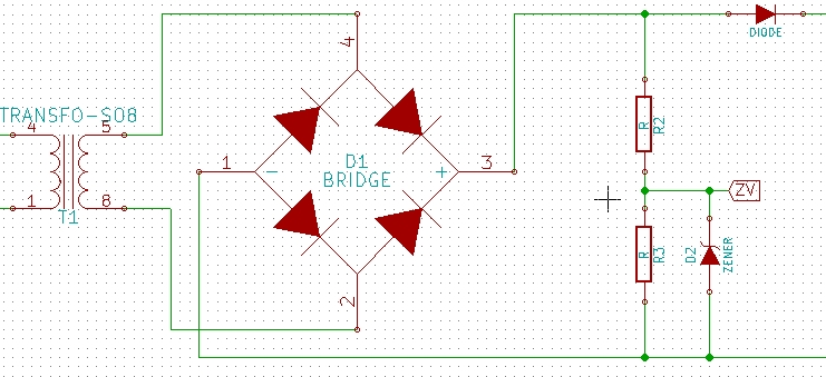

von Sebastian S. (sebastian-s)
Moin Moin
Also ich hab das mit dem Phasenanschneiden so gelößt.
Einen Timer so eingestellt dass ich in 10ms (also eine 50Hz Halbwelle),
255 Timerinterrupts bekomme.
Hinter dem Gleichrichter vom Netzteil für den Atmega8, kommt ein
Spannungsteiler (mit einer 5V Zener) und von da gehts über einen 10K
Widerstand  an den externen Interrupt.
Die natürlich kommt zwischen dem Trafo dem Glättkondensator eine Diode,
damit ich mir den Nulldurchgang nicht wegglätte.
Siehe Schaltschnipsel im Anhang.
In der ISR vom Interrupt starte ich den Timer.
Und schalte alle Ausgänge aus.
Dann sollten die Triacs auch sperrend sein (da Nulldurchgang).
Dann zähle ich die 255 Timerinterrupts mit.
Jeder von meinem 5 Kanälen einen Totzeitwert in nem Array.
Ist der Zählerwert größer dem Wert im Array schalte ich den Ausgang an.
Der Triac wird über einen Optokoppler gezündet.
Und bei nächsten Nulldurchgang geht der Spaß von vorne los.
Quasi zum Netz synchrone Software-PWM.

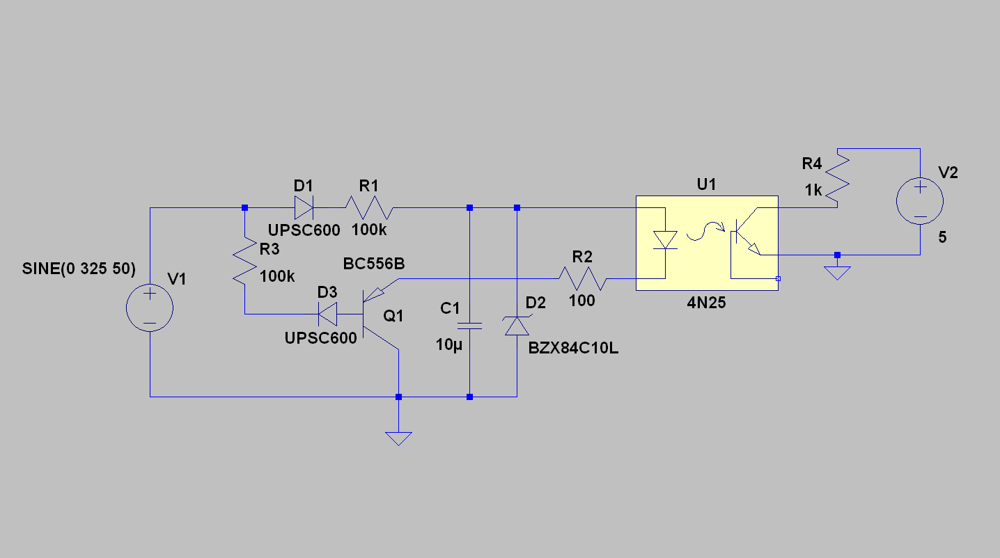

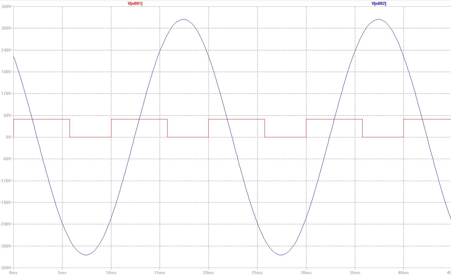

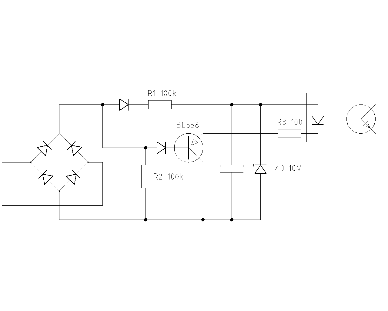

von mumpitz (Gast)
Hallo!
Hab jetzt die Schaltung aufgebaut und bereits getestet. Funktioniert bis
jetzt ganz gut und kann auch schon heller und dunkler werden. Ich hab
feststellen müssen, dass meine Interrupts nicht beim Nulldurchgang
kommen, sondern um 2,4ms früher. Das ganze sieht wie im Anhang aus und
kommt aufgrund meines Optokopplers zusammen mit den Schaltschwellen
meiner Hex-Inverter zustande.
Ich hab mir gerade überlegt, dass ich die fallende Flanke als Interrupt
nehmen sollte. Dann kann ich zwar nicht mehr komplett aussteuern, aber
die Glühlampen sind sowieso zu hell. Also egal.

Du hast recht. Ich sollte den Nulldurchgang tatsächlich etwas besser
erwischen. Die verwendete Schaltung hab ich im Anhang beigefügt und
stammt vom "Mikrocontroller gesteuertem 3 Kanal Dimmer" hier
http://www.unmuth.de/pdf/doku_dimmer.pdf
Allerdings hab ich statt R11 2k verwendet statt die dargestellten 1k,
weil es mit 1k nicht geschaltet hat. Hab mal eine Simulation der
Schaltung angehängt. Mit einem 10k Widerstand wärs schon besser.
Allerdings bin ich mir unsicher, ob es dann noch schaltet, weil der
Ausgang nur noch auf 2,5V kommt. Mit der Temperaturabhängigkeit usw...
ich werds dann gleich ausprobieren.

von Alex S. (thor368)
Mhhh, dein Hauptproblem wird der wirklich gewaltige Vorwiderstand am
Opto sein. Bei 3,25mA(und das ist ja der Maximalwert, spannend wird es
erst bei den Stellen nahe 0V) werden die meisten Optos noch nicht so
richtig warm. Laut Datenblatt kommt der 4N25 unter 0,5mA gar nicht mehr.
Das entspricht einem Totband von 50V! Wenn man das durchrechnet ergeben
sich allein durch diese 50V 0,5ms, die der Optokoppler zu früh dicht
macht. Noch dazu kommt, dass der 14 ein Hysterese von 1V hat. Der
Schaltet schon bei 1,4V aus. Im Bezug auf die 5V Amplitude des
Eingangssignals, gleicht das eher einem blinde Kuh Spiel als dem
zuverlässigen Treffen eines Nullpunktes.
Der 14 ist für diese Anwendung ungeeignet. Seine Hysterese ist extrem
von der Versorgungsspannung abhängig. Bei 4,5V Vh=0,98V und bei 6V schon
1,25V. Außerdem machen die Schwellspannungen(was noch schlimmer für
deine Anwendung ist) einen Satz nach Oben um den Faktor 1,5.
Dabei haben die mega doch schon einen wunderbar für den Zweck geeigneten
Komparator onboard. Der hat nur ein paar mV Hysterese und noch besser:
Du kannst dir die Schwellspannung über ein Poti einstellbar machen.
Schaltungsbeispiel im Anhang.
Thor
von Ingo W. (Gast)
Ich hätte da mal einen Vorschlag als Diskussionsgrundlage, für die
Nulldurchgangserkennung (Anhang).
Der Elko (einige 10 µF) lädt sich wärend der Halbwelle über R1 auf die
Z-Spannung der ZD auf. Wenn die Wechselspannung durch Null geht, wird
der Transistor durch R2 aufgesteuert. Dazu muss die Spannung über R1
kleiner sein als die Elkospannung - Flusspannung der LED - Ube des
Transistors.
Jetzt kommen am OK nur noch schmale Impulse wärend des Nulldurchgangs
an.
Da R2 recht hochohmig ist (soll ja nicht viel Strom verheizen), könnte
evtl auch eine Darlingtonkombination erforderlich sein. Die Dioden
sollten alle Netzspannung sperren können.
mfG ingo
von Ingo W. (Gast)
Sorry, gerade ist mir aufgefallen, das ich die Diode vor der Basis
verkehrt herum eingemalt habe.
mfG ingo
von Ingo W. (Gast)
Hier nochmal richtigrum.
mfG ingo
Tach Ingo!
Das ist gut. Ich habe es jetzt noch nicht vollständig durchgerechnet
aber das sieht wirklich interessant aus.
Ich werde das noch ein bisschen bebrüten und simulieren.
Thor
OK, ein kleiner Fehler ist noch drin: Die Kollektor-Basis-Strecke wird
bei einer negativen Halbwelle nicht grade erfreut sein. Lösung ist
praktisch schon vorhanden, nur falsch angeschlossen. Die 100k an der
Basis müssen in Serie zur Basis nicht parallel.
Dann ist die Schaltung wirklich gut. Sie liefert zwar nur einen Impuls
für den negativen Nulldurchgang aber hey, ein µC wird wohl noch 20ms
mitzählen können.
Mit einem 4N25 und 1k pullup sollten sich Schaltzeiten von unter 100µs
erreichen lassen. Das ist gut.
Thor

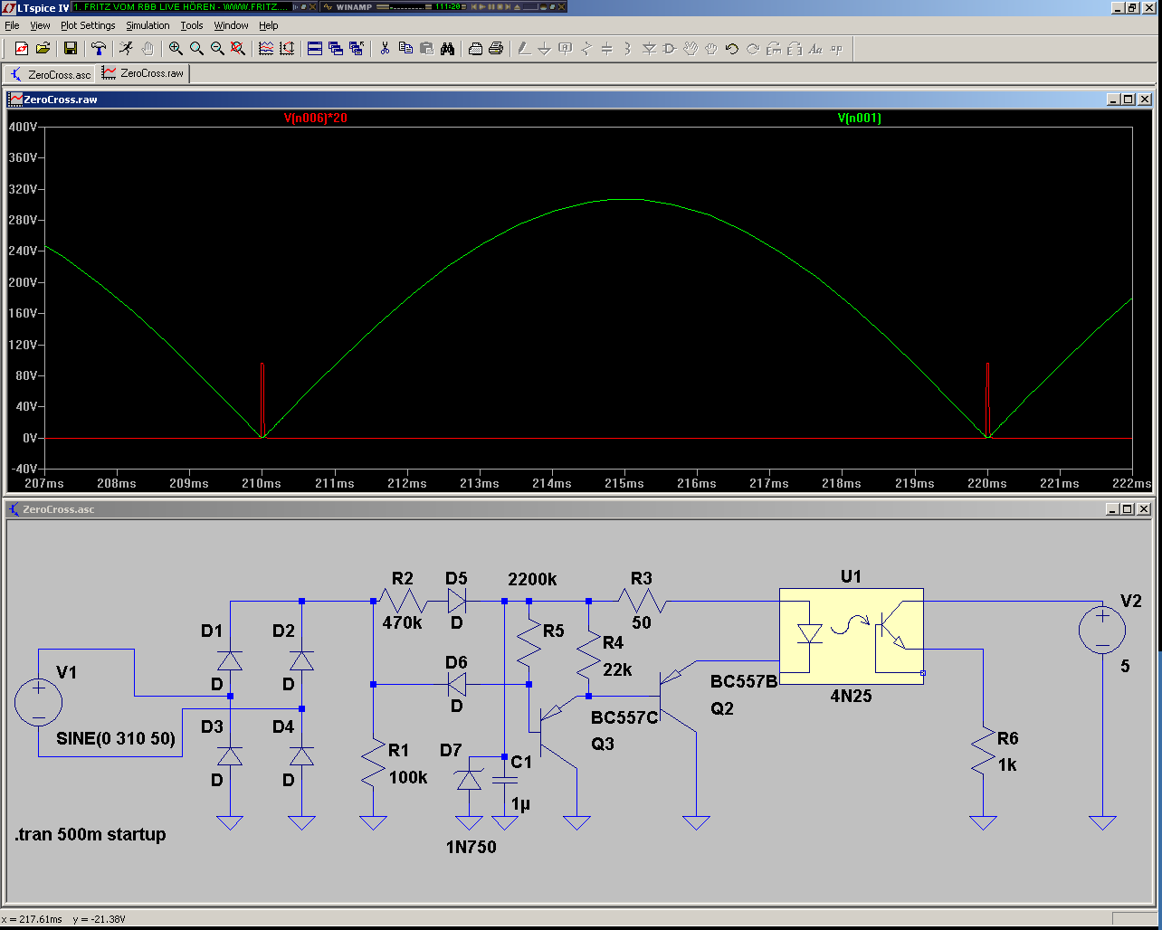

von Ingo W. (Gast)
Hallo Alex!
In Deinem letzten Modell hattest Du den Gleichrichter weggelassen, daher
nur einen Nulldurchgangsimpuls.
Habe hier nochmal den ursprünglichen Vorschlag simuliert, wenn du zu D6
kein Vertrauen hast und Sperrbelastung für die Transistoren vermeiden
möchtest, kannst Du noch ne Diode mit der Anode an Basis Q2 und Kathode
an die Kathode von D5, dann kann die Basis nicht positiver wie der
Emitter werden.
mfG ingo
von Ingo W. (Gast)
Habe die Schaltung noch ein Wenig optimiert, in Richtung niedriger
Stromverbrauch und höhere Auflösung: In der Simulation ist der Impuls
hinter dem OK jetzt 20µs breit. Ich kenne den 4N25 zwar nicht, mit dem
MB104 (etwas schneller als CNY17) halte ich mal 50µs für realistisch.
und das ist 1/200 der Halbperiode, sollte also für eine
Phasenanschnittsteuerung reichen.
mfG ingo

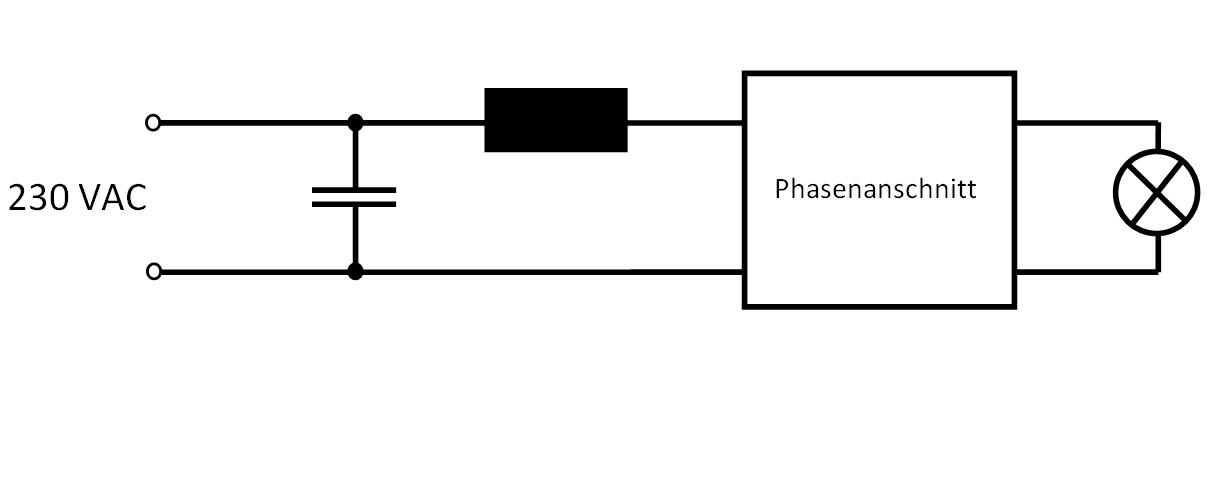

von mumpitz (Gast)
Hallo!
Hm... wenn das mit dem Filter stimmt, dann wär echt interessant für
mich! Wäre nett, wenn du ein paar Formeln oder zumindest richtwerte
Hättest!
Meinst du so einen Tiefpassfilter 2. Ordnung wie im Anhang? Dann bräucht
ich eigentlich nur noch eine Sinnvolle Grenzfrequenz. Die Formel dazu
ist einfach: 1/(2*pi*sqrt(L*C))
Dann bräucht ich noch eine dem entsprechende spule, die bei dem strom
nicht in Sättigung geht und gut ist.
Oder sehe ich da etwas falsch?
Grüße
Markus
