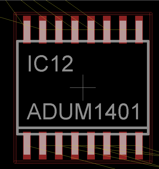

von Jürgen H. (misteret)
seht ihr diese rote Umrandung des ICs?
Was bvedeutet diese?
Ist das sowas wie eine Sperrzone?
Kann mir jemand sagen, warum die da ist?
Der Autorouter macht hier jedenfalls nichts, obwohl noch reichlich Platz
ist
von Pete K. (pete77)
Auf welchem Layer befindet sich die Umrandung?
Wird auch der richtige Layer beim routen benutzt?
von kuk (Gast)
Haste wohl das Footprint selber erstellt oder eine fertiges
runtergeladen.
Das ist eine trestrict Fläche, da kommt kein Kupfer hin ergo auch keine
Leiterbahn.
Einfach das Footprint im Editor öffnen und den Quatsch löschen.
Es kann auch sein, das Du ein layout geöffnet hast und (wie auch immer)
eine trestrict um das IC rumgezogen hast.
Bewegt sich das Ding mit wenn du den IC verschiebst, dann ist das schon
im Footprint integriert und dann musste nach obiger Methode vorgehen.
von Axel J. (axeljaeger)
Ich mutmaße mal, das wir von Eagle ausgehen.
Roter Layer heißt dann, der Chip ist auf der Oberseite. Alle
Leiterbahnen, die da raus gehen, wären ebenfalls rot. Blau wäre das,
wenn es auf der Unterseite wäre.
Ich rate weiter, dass der Autorouter nix macht, weil für den Chip die
Pins zu eng sind. Ein feineres Raster im Autorouter könnte helfen.
Okay, ich probiere es mal!
Danke für die Hilfe!

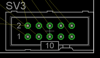

Wo ich grade dabei bin, fällt mir noch eine Frage ein:
In welchem Onlineshop finde ich denn den oben dargestellten
Steckverbinder?
Den habe ich aus der EAGLE-Libary "con-harting-ml", die Beizeichnung für
diesen ist "ML10".
Das ist die erste Platine, die ich entwickle, deshalb habe ich nicht so
viel Ahnung. Ich weiß zwar, wie diese Stecker aussehen im real-life,
aber ich weiß nicht wie die heißen.
Ich bräuchte für die Platine männliche Stecker und Kabel, mit zwei
weiblichen Enden. Wäre cool, wenn jemand einen Tip für mich hat. Bei
farnell finde ich tausende, aber es ist scdhwierig da durchzublicken
Wannenstecker 10-pol, "WSL 10G" bei reichelt.
von Ralf (Gast)
> In welchem Onlineshop finde ich denn den oben dargestellten Steckverbinder?
Das sind Kontaktteile nach DIN41651, oder umgangssprachlich
"Stiftleisten mit Wanne" bzw. "Pfostenverbinder" :)
Die hat jeder der bekannten, und die meisten unbekannten Händler auch...
Beispielsweise Reichelt:
Bauelemente » Steckverbinder  » Pfosten-, Messer-, Federleisten »
Pfosten- & Wannenstecker
Ralf
Wenn dir die Verpolsicherheit egal ist, kannst du auch die Stiftleisten
in "Meterware" nehmen und davon 10 pins abzwicken.  Der einzige Vorteil
der Wanne ist die Codierkerbe.
von Stecker (Gast)
Stimmt soweit, man muss nur mit den Maßen des Plastikteils aufpassen,
die sind wesentlich größer als in der Eagle Lib ( musste ich leider
selbst feststellen ).
Stecker schrieb:
Kann ich eigentlich nicht bestätigen. Welche Bauteile hast du denn
benutzt?
Ach so, die Linie, die um das Gehäuse gezogen ist, wird keine tRestrict
sein, sondern tKeepout und generiert einen DRC-Fehler, wenn du in den
tKeepout Bereich andere Bauteile hinsetzt.
Mit dem Kupfer hat das nix zu tun. Da wird das Problem hier liegen:
