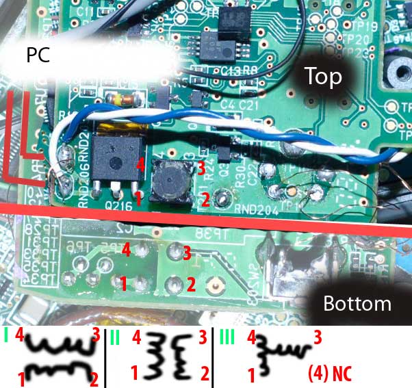

von max (Gast)
Es hat sich herausgestellt, dass doch etwas nicht mehr funktioniert und
zwar der Blitz wird nicht mehr ausgelöst.
Anbei ein Bild. Einmal die Vorder- und Rückseite
Ich würde mich echt freuen, wenn sich jemand mit Spulen, Schwingkreisen
oder was das auch immer ist auskennen würde und mir vielleicht einen
Tipp geben könnte (:

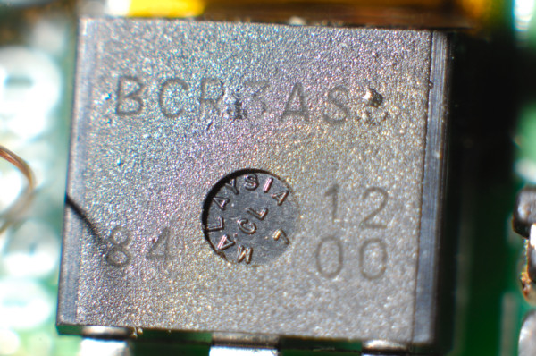

von max (Gast)
Auf dem Transistor Q216 steht BC?3AS  (bei ? bin ich mir nicht sicher,
könnte 4 oder 5 sein)
Weiter unten steht noch:
8400
von gk (Gast)

von max (Gast)
ja genau. Rechts neben dem Transistor, das schwarze Quadrat ist noch der
Sockeln.
Im unteren Teil von dem Bild(das ist die Platine von unten und
gespiegelt)
Man kann ja erkennen, dass zwei Pins der Spule an die jeweils äußeren
Anschlüsse des Transistors gehen.
An der Ecke, wo die Beschriftung "T201" ist, sieht es so aus, als ob
kein Draht abging.Andererseits ist der Pin nicht einfach isoliert
angelötet, sondern ist mit der Fläche, die man im oberen Bildteil
erkennen kann, verbunden(also da wo das T201 sthet ist der Übergang)
 An den anderen Pins sind noch die abgerissenen Enden der Drähte.
von max (Gast)
Gibt's hier echt keiner, der wissen könnte, ob das als eine Art
übertrager aufgebaut ist oder ähnliches??
Hier sind doch so viele Funkamateuere unterwegs, die sich mit allerart
von Schwingkreisen, Spulen, Übetrager beschäftigen??
Ich habe mal noch ein Bild angehängt
Wenn es wirklich eine Zündspule ist, dann wird's ein Spartrafo sein,
also eine Wicklung mit einer Anzapfung.  Siehe beispielsweise hier:
http://mitglied.multimania.de/bk4/blitz.htm
Ob es sowas in der Art sein kann, musst du anhand der Schaltung
selbst überprüfen.  Wird ja wohl nur eine 2lagige Platine sein, bei
der man die Leiterzüge verfolgen kann.

von max (Gast)
Hallo Carsten und Jörg,
ich werde mal versuchen das Layout zu erfassen und werde versuchen
Makroaufnahmen von dem Sockel zu machen.
Ich habe die Spula halt mehr oder weniger blind abgewickelt, weil ich
mir sicher war, dass es eine einfache Spule ist. Als ich versucht hatte
die abgerissenen Drähte anzulöten habe ich eben nur zwei gesehen und das
in der Mitte einer rausging war auch nicht sichtbar bzw das was noch am
Sockel hängt, hätte auch niemals bis in die Mitte der Wickelung
gereicht.
Ich hatte halt gedacht, es ist sowas wie eine Standardbeschaltung..so
wie man an einen AVR-Quarz zwei Cs mit 22pF gegen Grd schaltet.

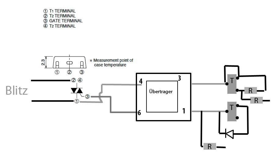

von gk (Gast)
Könnte es sich vielleicht um einen Triac (BCR3..) handeln, der per
Übertrager angesteuert wird ?
gk
von gk (Gast)
Das würde sogar Sinn machen, da dann der Auslöser des Blitz (TRIAC)
galvanisch
vom Belichtungsmesser getrennt wäre. Der Zündübertrager hatte dann aber
zwei Wicklungen (II). Jetzt fehlt nur noch das Übersetzungsverhältnis.

Also ich habe jetzt versucht einen Teil nachzuzeichnen.
Das sind die Teile die in direkter Nähe zu dem Übertrager sitzen. Danach
gibt's sehr viele Durchkontaktierungen und Kupferflächen
Weiß nicht , ob das schon reicht?

von gk (Gast)
Meiner Ansicht nach sollte das reichen.
Es gibt jetzt zwei Möglichkeiten.
Entweder Du findest einen passenden Ersatz. Das wird nicht ganz einfach
sein. Die Original-Übertrager werden warsteinlich irgendwo in einem
chinesischen Hinterhof produziert.
Oder Du versuchst mit den jetzigen Kenntnissen den Übertrager neu zu
wickeln. Dabei wird es auf eine Windung mehr oder weniger nicht an
kommen.
Good Luck  gk
von gk (Gast)
max schrieb:
> Er hätte doch gerade seinen "transformer" mal durchmessen können, welche
> Pins durchgang haben; sprich ne Windung sind.
Das ist doch klar, Version II:  1 & 4  Wicklung zum Triac hin
                                2 & 3  Wicklung zum Belichtungsmesser
gk
von max (Gast)
Ok (:
Dann werde ich das mal versuchen
Wo würdest du denn die kleinere Wicklung anbringen?  1,4(also Richtung
Triac)  oder auf 2,3?
von gk (Gast)
> Triac) jep
gk
