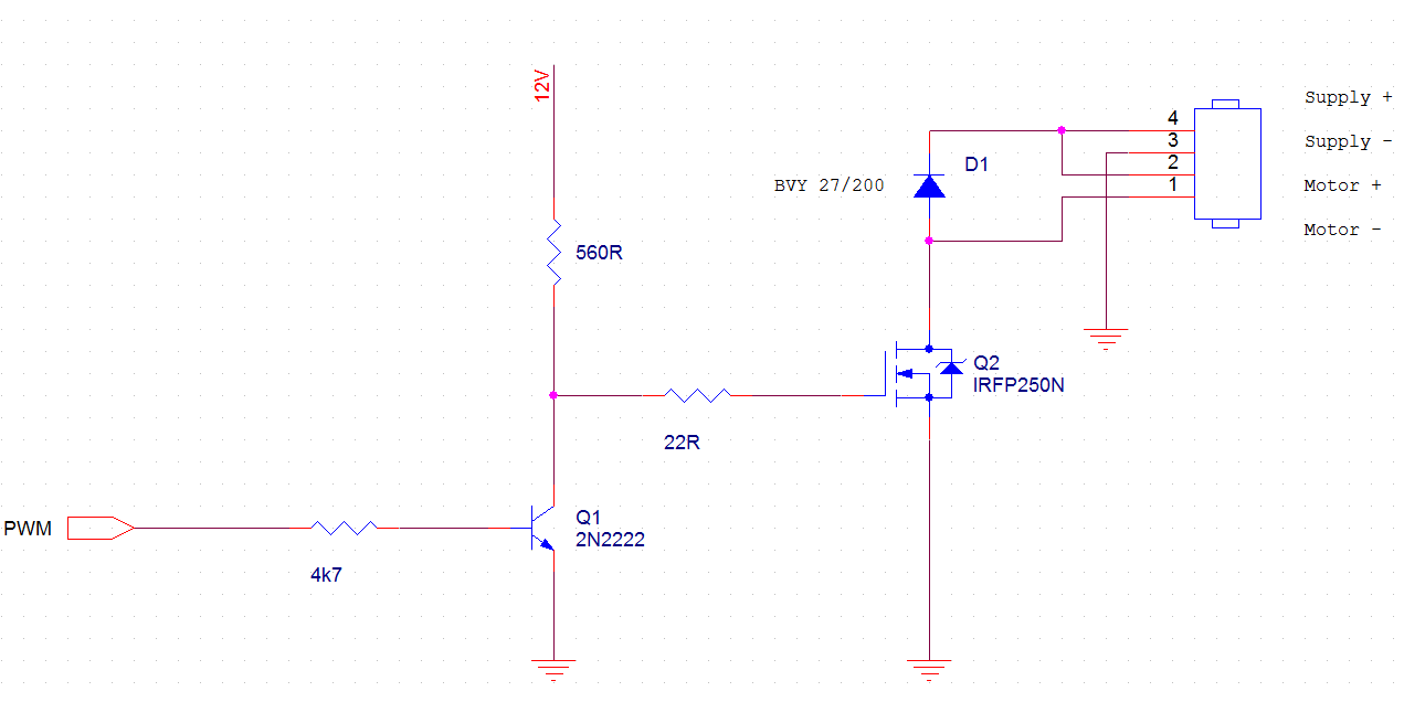

Ich bin hier gerade dabei, die Motorsteuerung für meine PropellerClock
zusammen zu frickeln.
Ich würde den Motor (12V ODER 5V) gerne über einen vorhandenen Mega8 und
einen MosFET über PWM steuern. Im Anhang findet ihr meine Schaltung.
Nun zu meinem Problem. Wenn ich den Motor so wie in der Schaltung
gezeichnet anschliesse, und denn MosFET NICHT mit einem PWM befeuere,
sondern ihn direkt voll durchsteuere, dreht zwar der Motor, aber nicht
mit der vollen Geschwindikeit, wie wenn ich ihn direkt an die Speisung
klemme.
Dann habe ich den Spannungsabfall über Drain -> Source gemessen. Hier
musste ich feststellen, dass da rund 1.5V Spannung abfallen. Das ist ja
eigentlich recht viel, da der Drain-to-Source Widerstand laut Datasheet
0.075 Ohm hat.
Also habe ich kurzerhand einen Eletrischen Lastwiderstand angehähnt
(1Ohm, da der Motor bei 5V schon 5A braucht). Als ich dann erneut den
Spannungsabfall über Drain-Source gemessen habe, fielen dort nur noch
rund 0.5V Spannung ab. Dies scheint mir als normal.
Kann mir jemand sagen, warum das so ist, und wie ich dem entgegenwirken
kann? Ich kann mir das ganze eigentlich nur in Zusammenhang mit der
Induktivität der Spulen im Motor erklären. Jedoch gebe ich ja auch noch
kein PWM auf den mosFET, sondern steuere ihn durchgehend durch. Von
daher sollte dass ja fast so sein, wie wenn ich ihn direkt an die
Speisung klemme.
LG Jey
von Jey B. (jeybee)
Ich habe jetzt mal nur zum Testen den MosFET (IRFP250N) durch einen
Darlington Transistor (2N6053) Ausgeteuscht.... selbes Problem, 1.6V
Spannungsabfall über Collector - Emitter.
Ich bin Ratlos...
von erhardd (Gast)
@ Jey Bee
Wenn Du den Motor MIT Diode direkt anschliesst, erreicht er auch die
volle Drehzahl?
Die Diode schliesst die Generatorrückspannung (bei Kollektor-motoren)
kurz.
Das sich abbauende Magnetfeld einer Wicklung erzeugt in der grade
aktiven Wicklung eine Gegenspannung.Es ist wie eine Magnetbremse.

von Jey B. (jeybee)
erhardd schrieb:
> @ Jey Bee
> volle Drehzahl?
> kurz.
Irgend wie klapps jetzt. Wenn ich die Diode rausnehme, fliessen aus dem
Netzteil 5V 12A. Der Drain-to-Source Widerstand ist 0.075Ohm:
          U = R * I       --->    0.075Ohm * 12A = 0.9V
Und nun messe ich über dem MosFET Tatsächlich 0.9V :D
Aber ist es nicht so, dass ohne die Diode der mosFET gekillt wird? Das
ist doch ca. das selbe wie die Freilaufdiode bei den Relais?
Danke schonmal.
von erhardd (Gast)
Schaltbild des MOSFET...
von erhardd (Gast)
--die Rückspannung kannst Du über Diode abgreifen, glätten und per ADC
zur mech.kontaktlosen Drehzahlmessung nutzen. Nur so als Hinweis!

von Jey B. (jeybee)
:D  Okay, das funktioniert soweit jetzt, wie ich es wollte. Ich danke
euch!
Mfg Jey
Nimm doch statt der BVY27 eine BYV27.
Wie sieht das Layout bzw. die Verdrahtung aus (Masseführung)?
