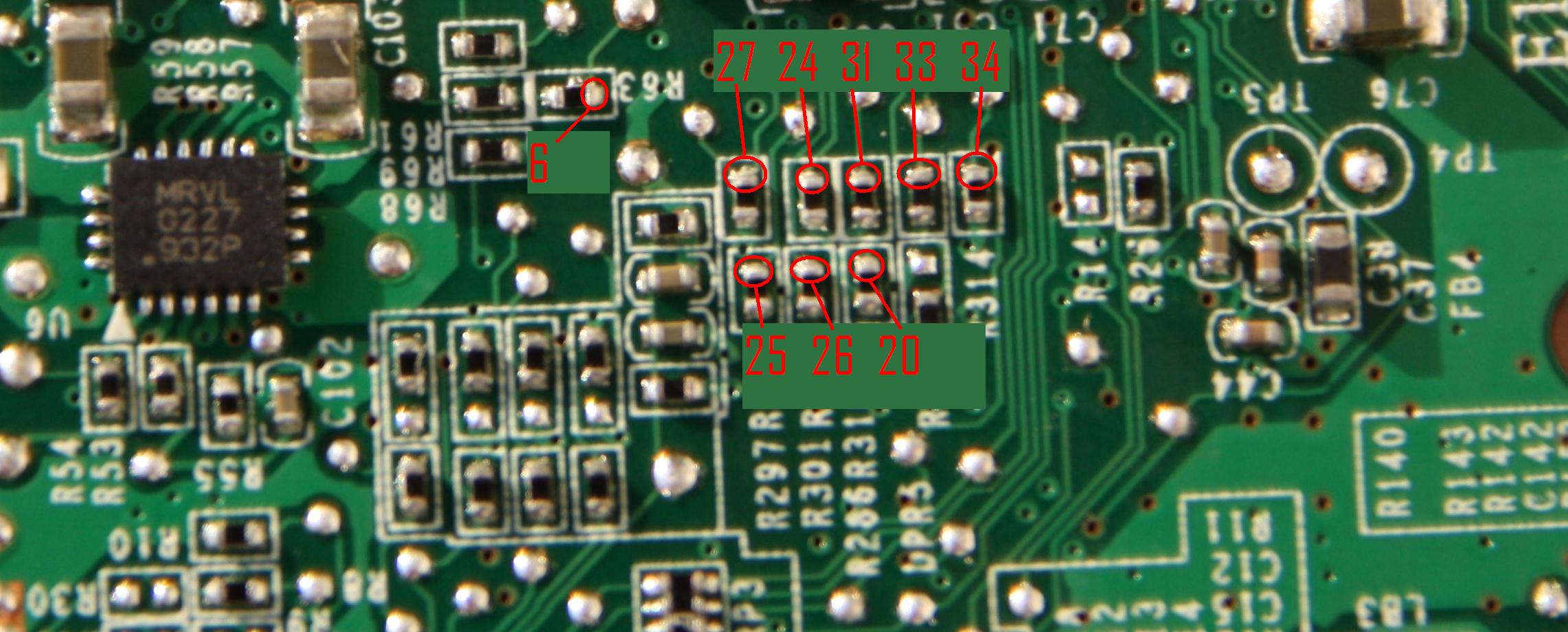

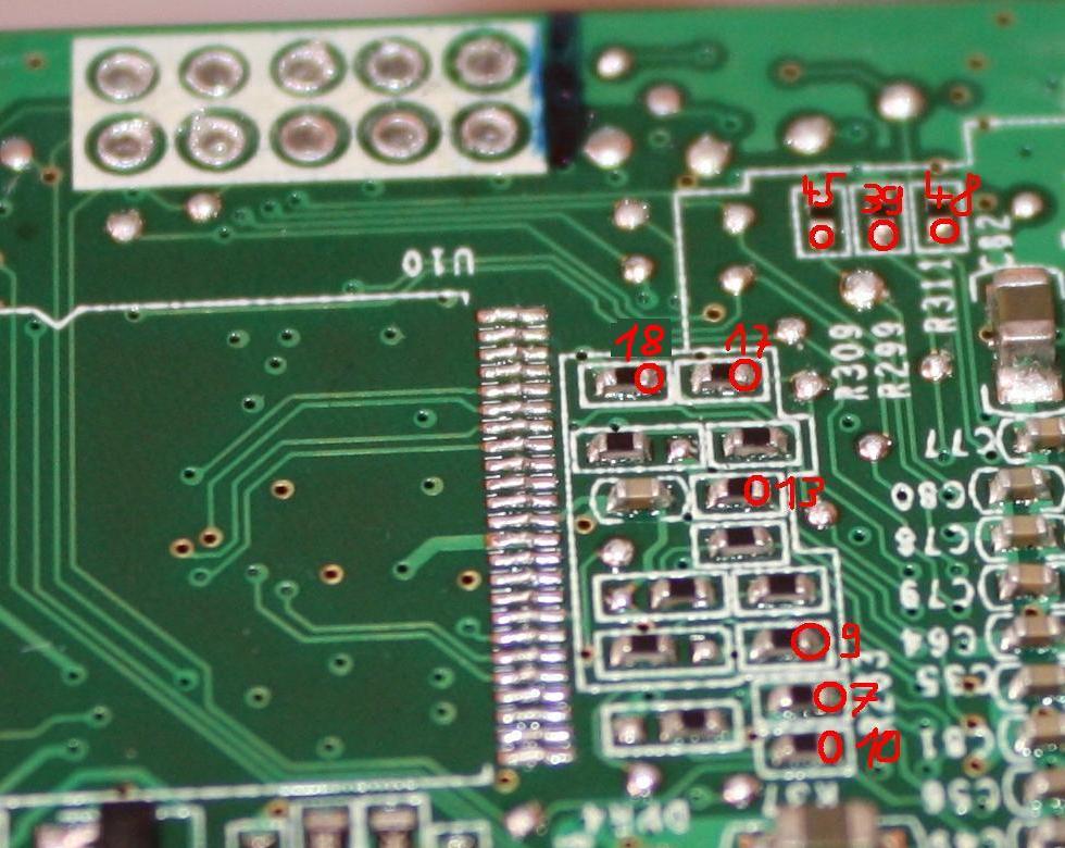

Ist für die SD Karte evtl. auch der Card Detect erforderlich? Das wäre
MPP29.
Edit: Sehe gerade, ist ja auch markiert im Bild.
von Toni M. (mindsmith)
Hab grad mal einen SD-Kartenhalter angebrutzelt und siehe da es geht.
Den Card Detect brauchts nicht, es geht auch mit den 10k Widerständen.
Die Kabellänge sollte nicht all zu lange sein.
Die 8GB SDHC wird ordentlich erkannt mmcblk0.

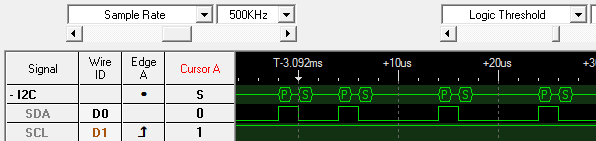

danke! Genau das wollte ich gerade fragen. Mit i2c kann man schon etwas
anfangen. Hast du den IC wieder drauf bekommen? Schau ein paar youtube
Videos falls du dich nichht damit auskennst, das hilft.

Ich habe jetzt auch einen SD Slot angelötet, eine normale 2 GB Karte
funktioniert problemlos, mit einer 16 MB Karte habe ich nur IO Fehler.
Danke für die Pinbelegung!

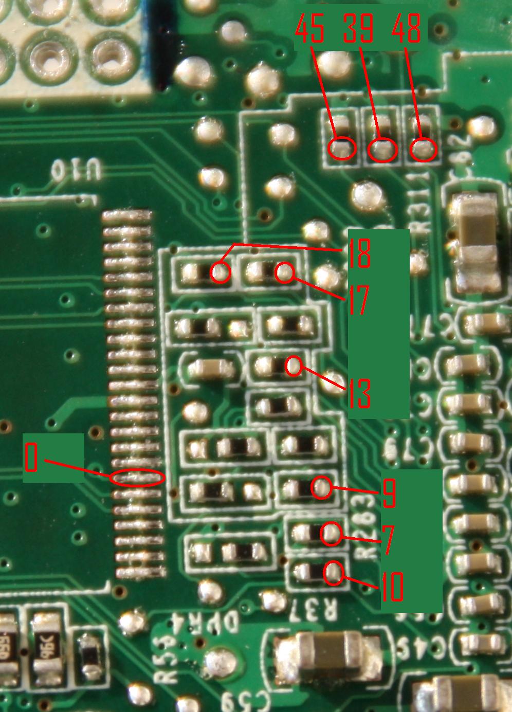

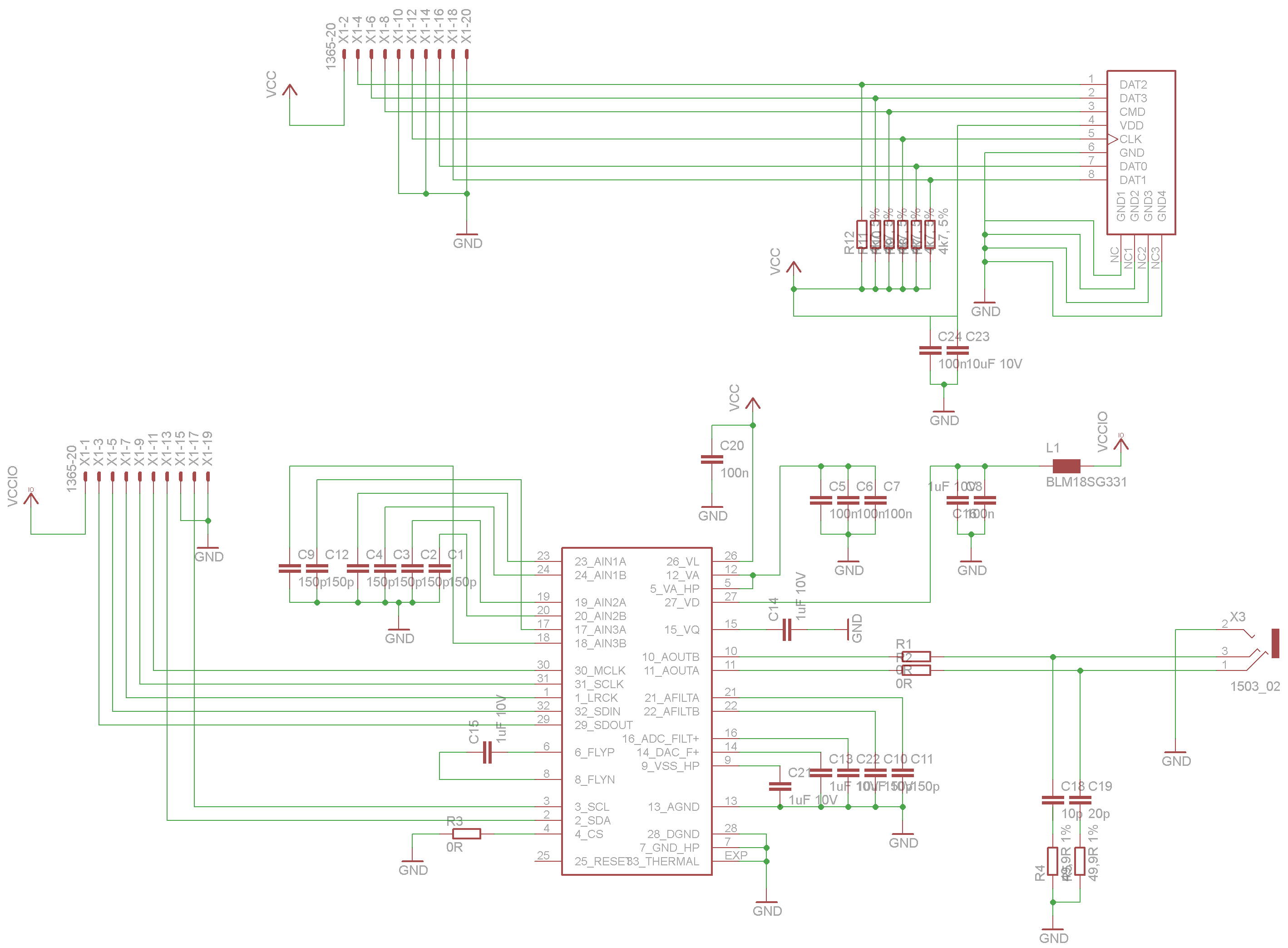

Also ich denke nicht das man die SATA Pins ran kommt, vom zweiten SATA
Port liegen zwei schon wenigstens 3 Pins am Rand. Weiterbringen tut uns
das nicht.
Was man machen könnte ist eine Platine zwischen die CPU und das Board
löten, wo die nötigen Schnittstellen raus geführt werden. Ob das den
Aufwand rechtfertigt??? Für 69,00 Euro hab ich den Seagate GoFlex NET
gekauft, da sind die beiden SATA Schnittstellen schon raus geführt, und
Debian läuft ohne Probleme vom Stick.
@Martin
Ja die Ports für die zweite GB-LAN sind auch nach aussen geführt, nur
bringen die nicht all zu viel. Müsstest den GB-LAN Chip von Marvel dafür
haben, 88E1116 wo willst den her nehmen? Das Layout für eine GB-LAN wird
sicherlich nicht so einfach sein.
Hat schon noch jemand die SD Karte oder den I2C getestet? Schon jemand
eine Anpassung am uBoot gemacht?
Ich seh grad, sieht so aus als wenn die I2S und TDM Ports auch draussen
anliegen. Werde die morgen mal ausmessen.

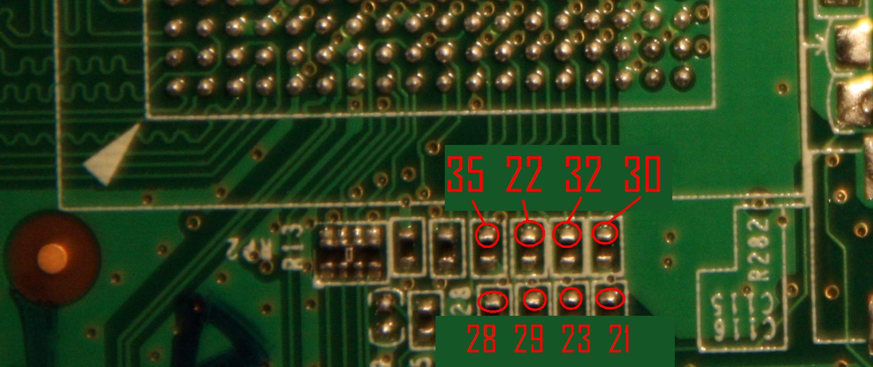

@Toni M.
Könntest du bei dieser Gelegenheit noch den SPDIF Ein- und Ausgang mit
durchklingeln? Deinem Bild nach zu urteilen sind sie angeschlossen - nur
wo? (MPP20+MPP21)

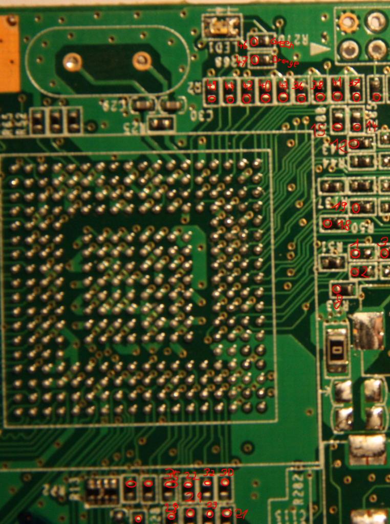

So, habe den Rest auch noch ausgemessen.
Das sind nun alle Pin´s, die restlichen sind nur noch VCC´s usw.
Hat noch jemand die SD-Karte oder den I2C getestet?
Zufällig schon jemand so weit das uBoot von der SD Karte startet?
@feuerrot
die benötigten Pin's sind auf der Oberseite des Board in der Nähe des
JTAG.
Leider sind meine Bilder von der Qualität her nicht so gut, wenn jemand
neue Bilder mit einer besseren Beschriftung machen könnte wär das cool.

Eeks, ich habe grade gesehen, wie klein die Stellen sind, an die man was
löten muss, wie macht man das, ohne, dass man alle Bauteile verschiebt?
@feuerrot
Hier noch das bild mit meiner SD-Karte
So, habe versucht die Bilder leserlicher zu machen.
Die Nummern beziehen sich auf die Pinout Liste von Marvell, MPP[xx].
Im Marvell Referenzschaltplan sind die Pins ebenfalls entsprechend
beschriftet.
Hier die Pinbelegungen:
Zweite Ethernet Schnittstelle:
32 = TX1_CLKOUT
33 = TX1_CTRL
20 = TXD1[0]
21 = TXD1[1]
22 = TXD1[2]
23 = TXD1[3]
30 = RX1_CTRL
31 = RX1_CLK
24 = RXD1[0]
25 = RXD1[1]
26 = RXD1[2]
27 = RXD1[3]
I2S Schnittstelle:
39 = I2SLRCLK
40 = I2SDO
41 = I2SLRCLK
42 = I2SMCLK
43 = AU_I2SDI
44 = AU_I2SEXTCLK
SPDIF Schnittstelle:
36 = SPDIFI
37 = SPDIFO
38 = SPDIFCLK
I2C Schnittstelle:
8 = TW_SDA
9 = TW_SCK
SDHC Karte:
12 = SD_CLK
13 = SD_CMD / Alternativ UA1_TXD (UART1)
14 = SD_D0 / Alternativ UA1_RXD (UART1)
15 = SD_D1
16 = SD_D2
17 = SD_D3
SPI Schnittstelle:
0 = SPI_CS#
1 = SPI_MOSI
2 = SPI_SCK
3 = SPI_MISO
IO´s:
18 = NF_IO0
19 = NF_IO1

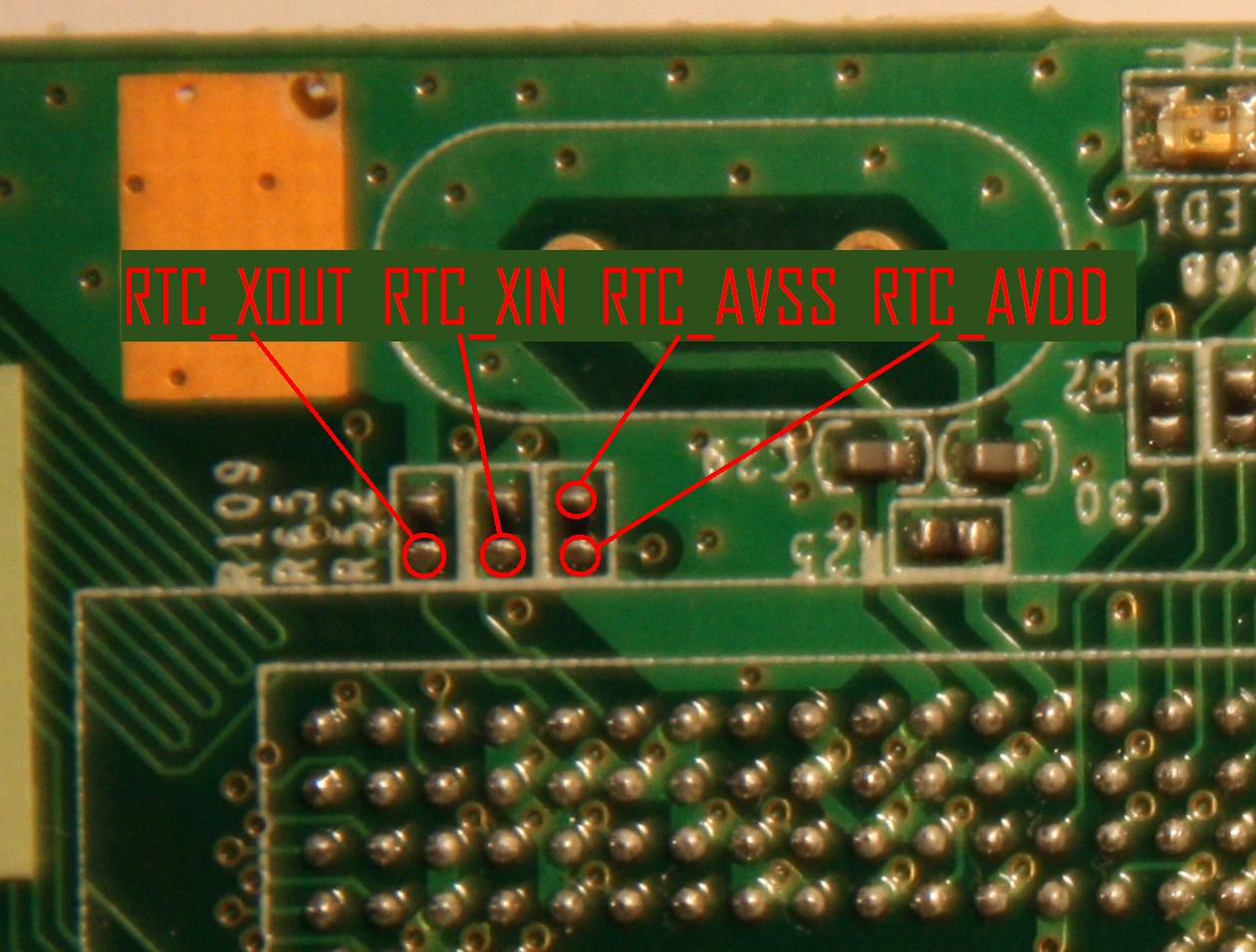

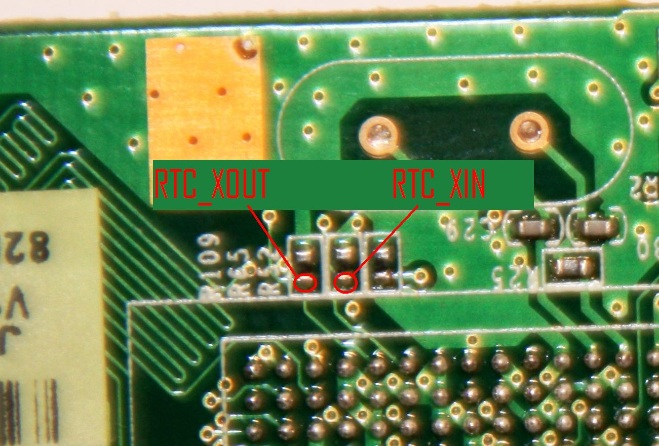

Jetzt hab ich erst noch was vergessen... man wird alt, tss.
Hier noch die RTC Pin´s.
Allerdings müssten hier die beiden Widerstände entfernt werden, da beide
Pin´s mit 0 Ohm gegen Mass angeschlossen sind.
@Sebastian
Im Marvell Referenzschaltplan ist die I2S mit einem Audiochip drin. Der
Link zum Schaltplan ist weiter oben in diesem Thread.
Zum RTC hab ich grad mal das Datenblatt geprüft und... ich muss nochmal
zwei Pin ausmessen :-((
An die beiden Pin's im Bild muss ein Quarz 32.768 kHz. Die RTC Batterie
muss an zwei weitere Pins, die ich leider noch nicht ausgemessen habe.
Werde das eventuell heute Abend noch machen, muss schauen wie ich zeit
dazu habe.

von Jochen .. (nevtag)
Ich hab mal mit einem Logic Analyzer den i2c port abgehört und einen
LM75 angeschlossen.
8 und 9 sind mit 4k7 pull-ups versehen.
An TW_SDA tut sich was.
TW_SCK ist permanent high.
Stellt sich die Frage ob TW_SCK wirklich an dem Pin liegt.
S, P und Sr sind auf der Datenleitung zu erkennen.
@Jochen H.
habe die Pins nach der Pinout Liste von Marvell gemessen. Sollte passen,
ich kann mal noch schauen ob der TW_SCK sonst noch wo endet. Werde das
heute Abend, wenn ich wieder zu Hause bin nachmessen.

Hallo, da ich beim RTC die Batterie Pin´s nicht mit eingezeichnet habe,
hier noch das Update für den RTC
RTC_XOUT
RTC_XIN
RTC_AVSS (geht auf die Massefläche)
RTC_AVDD (Batterieanschluss für die RTC)
Die Pin´s vom I2C hab ich nochmals geprüft, ist absolut sicher das die
Pin´s zum Layout passen, MPP[8] und MPP[9]. Habe die 4,7kOhm Widerstände
extra ausgelötet um zu schaun ob die beiden I2C Signale noch wo anders
anliegen. Dem ist nicht so, es macht den Anschein als wären die beiden
IO´s wirklich nur mit den PullUp Widerständen 4,7k verbunden.
Im Datenblatt steht das man die SCL Frequenz errechnen muss und
entsprechend konfigurieren muss.
Datenblatt Seite 225:
http://www.marvell.com/files/products/embedded_processors/kirkwood/HW_88F6281_OpenSource.pdf

von Micha (Gast)
Hab mal ein Board designed mit dem Audio-Chip und MicroSD-Kartenslot.
Evtl. kann noch einer rüberschauen ob er einen Fehler findet. Der
Audio-Chip ist wie im Referenzdesign beschaltet mit dem Unterschied,
dass ich MIC-In weggelassen habe (das Ding soll nur Musik streamen).
Micha

von Christian (Gast)
Habe mich heute mal an der SD-Card versucht, finde aber in den Bildern
von Toni widersprüchliche Angabe zu 16 = SD_D2 - dafür ist 18 zwei Mal
vorhanden.
Habe mich jetzt an den Bildern vom 03.09. orientiert - bekomme in
regelmäßigen Abständen nun aber
mmc0 unhandled error status 0x800
ausgegeben.
Werden die Module für die Card automatisch geladen, oder muß ich diese
manuell nachladen.
Viele Grüße
 Christian
von Omega G. (omega) Benutzerseite
Eigentlich wird zumindest bei Debian alles automatisch geladen. Hast du
evtl. eine Datenleitung die keinen Kontakt oder Kurzschluss macht?

von Johannes (Gast)
Hat schon jemand von euch Erfolg beim Aktivieren der RTC gehabt? Ich hab
einen Quarz (32Khz) an XIN und XOUT gehängt und eine 1.5V
Lithiumbatterie mit + an RTC_AVDD und - irgendwo auf dem Board an GND.
Im Kernel meldet er immer noch "rtc-mv: RTC not ticking" - Irgend eine
Idee?
@Christian
Danke für den Hinweis, hab da echt einen Fehler gemacht, sorry.
Anbei das richtige Bild MPP[16] nun richtig.
