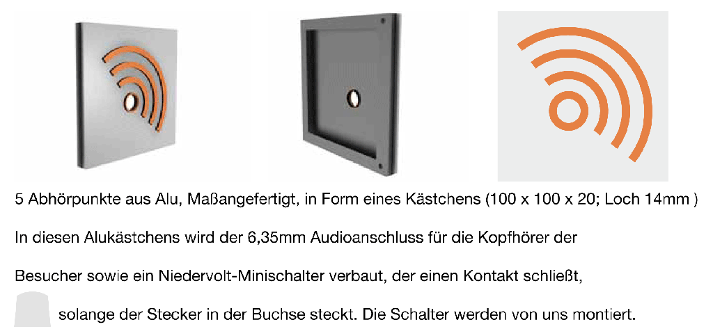

P.S. das Bild im Anhang zeigt einen solchen "Abhörpunkt" an dem sich der
Besucher "anstöpseln" kann.

von Alex B. (Firma: Ucore Fotografie www.ucore.de) (alex22) Benutzerseite
zunächst mal als Tipp auf die Schnelle:
Die 6,3mm Klinken-Buchsen gibt es mit eingebautem Schaltkontakt. Sogar
bei Reichelt: http://www.reichelt.de/?ACTION=3;ARTICLE=7305;PROVID=2402

von Dan M. (killler07)
Ich würde bei einen möglichst billigen (SD-Karten)-Player nehmen,(siehe
www.dealextreme.com, sollte ca 2€ pro Stück kosten) die Tasten mit einem
ATTiny in Minimalbeschaltung verkabeln.
Buchse mit Schaltkontakt würde ich an einem 10cm-Verlängerungskabel
montieren, so muss man nichts am Billigplayer ändern. Evtl ist das auch
gar nicht nötig, da bei manchen Buchsen bei jedem Einstecken ein kurzer
Kurzschlussimpuls zwischen den beiden Audiokanälen im Stecker entsteht.
Den könnte man mit dem ATTiny detektieren und die "Play" sowie die
"Rewind" Taste entsprechend ansteuern. Gesamtpreis sollte weit unter 10€
pro Modul sein
Falls du Interesse hast, könnte ich mich nach passenden Geräten umsehen
und ein entsprechendes kleines Modul designen.

von MaWin (Gast)
Ich denke auch, daß ein Klinkenstecker mit Schaltkontakt hier die
richtige Lösung ist. Der Schaltkontakt schaltet die
Strom/Batterieversorgung ein. Man braucht nun nur noch
(MP3-)Abspielgeräte, die bei Anlegen der Stromversorgung von selbst zu
spielen anfangen.
Man muss kurz noch überlegen, daß man Masse schaltet, weil der andere
Kontakt Masse sein wird, und daß der MP3-Player einen Ausgangselko hat
und nicht in Kurzschluss getrieben wird, aber dann klappt das schon.
