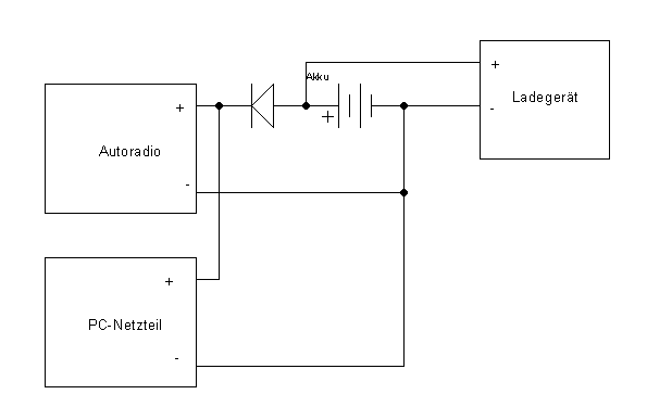

von Michael H. (michael_h45)
Besorg dir doch eine kleine, alte 12V-Blei-Batterie.
Dreh das Netzteil auf ~14V oder kauf dir einen Halogen-Trafo, die es für
billig Geld gibt.
Bau ne primitive Strombegrenzung aus 2 Transistoren und 2 Widerständen
zusammen und häng die zwischen Batterie und Netzteil.

von Schnitzel (Gast)
Das käme aufs gleiche raus wie ein High-Cap nur dass der High-Cap
billiger ist.
2x nein.
Warum lehnst du eig alles ab und kennst dich trotzdem ned aus?
Wenn du nur Bestätigung für ne sinnlose Idee suchst, geh ins
Gulli-Board.
Achja, das Märchen von höchstens "1/10 C" beim Laden von Bleibatterien
kannst du vergessen. Riech mal an der Lima, wenn das Winterauto wieder
startet.

von mhh (Gast)
Schnitzel schrieb:
> Ich wollte wissen warum ich keinen High-Cap
> verwenden soll, was eigentlich am naheliegendsten ist, da man das
> normalerweise im Auto so macht.
Vergleiche mal Entladespannungskurven Kondensator vs. Akku. Fällt Dir da
was auf?
Im Auto ist ein Akku drin, deshalb keine Probleme. High-Cap verringert
Spannungseinbrüche am Autoradio.
Der High-Cap bringt allerdings an einem SNT neue Probleme und ist daher
keine Lösung. Weil SNT ist ungleich Autoakku.
Na also es geht doch. Danke! Dann werde ich wohl zu einem kleinen
Bleigelakku greifen müssen. Wie groß sollte dieser denn etwa bemessen
sein(Kapazität)?

die 12V aus dem SNT? Bleigelakkus sollen ja immer mit dem Strom, der ein
Zehntel ihrer Kapazität beträgt geladen werden, daran sollte ich mich
auch besser halten oder? Würde das ganze dann etwa so wie auf dem Plan
aussehen?
Schnitzel
von mhh (Gast)
Vergiss den Schaltplan.
Du brauchst ein kurzschlussfestes Festspannungsnetzteil 13,6V bis 13,8V
(hängt vom Akku ab, Datenblatt) für 5 bis 10A, welches sich am
angeschlossenen Akku auch im Auszustand nicht stören darf. Akku 7,2Ah
aufwärts.

von mhh (Gast)
Schnitzel schrieb:
> oder begrenzt der Akku den Ladestrom selbst?
Ja, daß macht er.
Ja der Halogen-Trafo halt. 10A für ~10Eur bei ebay.
Transistor-Strombegrenzung: ~3eur ohne Kühlkörper. Da tuts der
Heizkörper oder ein Batzen Blech, oder...

von mhh (Gast)
Schnitzel schrieb:
> Strombegrenzung? Ich dachte der Akku begrenzt den Strom selbst. Oder nur
> um das NT zu schützen?
Wenn die Endstufe nun grade 12A haben will, wäre das Netzteil ja
überlastet. Der Akku begrenzt seinen Ladestrom, nicht was der
Verbraucher aus dem Netzteil haben will.
