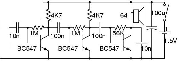

ich arbeite gerade mit diesem sehr gut funktionierendem
Kopfhörerverstärker. Er brüllt so stark, dass ich ein Poti davorsetzen
musste :-)
Jedenfalls stehen mir 4,5V zur Verfügung, und ich Frage mich, ob der AMP
(So als Eintakt) in der Lage wäre einen 8Ohm Lautsprecher zu treiben?
Ich habe das mal probiert, mit Gehäuse für den Speaker und 1,5V Geht das
schon, aber halt ohne Reserve. Wo müsste ich ansetzen, um den
Arbeitspunkt wieder Stabil zu bekommen? Sorry aber ich habe keinen Plan
von Analogtechnik ;-)

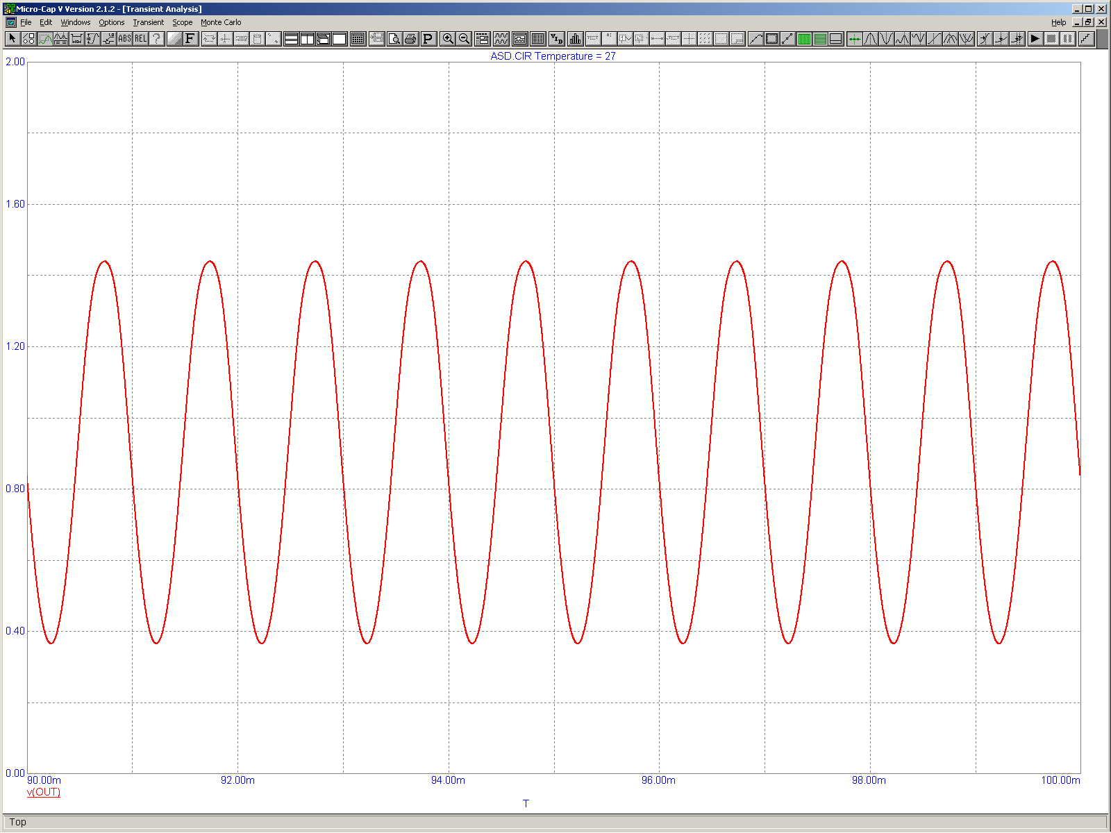

Ich habe mal den Frequenzgang der Originalschaltung simmuliert:
Diese hat eine Verstärkung von 63 dB und eine Frequenzgang von 650Hz -
200 kHz, das klingt sicher nicht sonderlich gut.
Wenn Du einige C's etwas änderst kriegst Du einen optimaleren
Frequenzgang von 100Hz bis 30 kHz

von Basti (Gast)
Der verstärker wird zur Zeit mit 1,5V betrieben, da der beigeschaltete
Empfänger allerdings mit 4,5V betrieben wird, läge es nahe den Amp auch
auf dieses Niveau zu bringen. Und gleichzeitig genug Leistung für einen
kleinen Speaker zu erzeugen.
@Peter: Danke ich werde die Änderungen berücksichtigen.

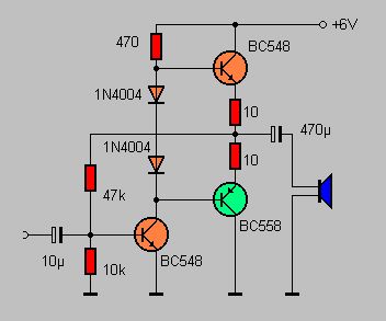

von Ralph B. (rberres)
Basti
Schaue mal ob das funktioniert. Das könnte eventuell auch mit 4,5V
laufen
Ralph Berres

Auich die Aussteuerbarkeit @ 1.5V lässt sich noch deutlich verbessern,
durch einige Umdimensionierungen: => Optimzed-2
Die Transientenanalysen habe ich mit 5mV @ 1kHz am Eingang gemacht.
Aber mit 4.5V und 8 Ohm Lautsprecher wird es wirklich nichts mit dieser
Schaltung bzw. diesen Transistoren, da würde ich eine andere Schaltung
verwenden, odr noch besser gleich sowas wie den TDA7050 oder TDA7056
Peter
Verstärkung sicherlich zu wenig. Da kann man ja noch was davorschalten.
Strombedarf. Von Nichts kommt nichts. Wenn man einen 8 ohm Lautsprecher
treiben will, dann muss  man auch Strom zur Verfügung stellen.
Mit Bastis Schaltung geht es jedenfalls nicht.
Ralph Berres
von Peter (Gast)
@Ralf
Ich hab eben auch mal Deinen Schaltungsvorschlag simmuliert, mit 32 Ohm
Last. Da gibt es aber noch einiges zu tun bis der Verstärker
einigermassen funktioniert.
Kann sein. Die Schaltung habe ich auch irgendwo im Internet gefunden.
Simuliert und aufgebaut habe ich sie noch nicht. Aber es wäre eine gute
Ausgangsbasis um zum Ziel zu kommen.
Ralph Berres

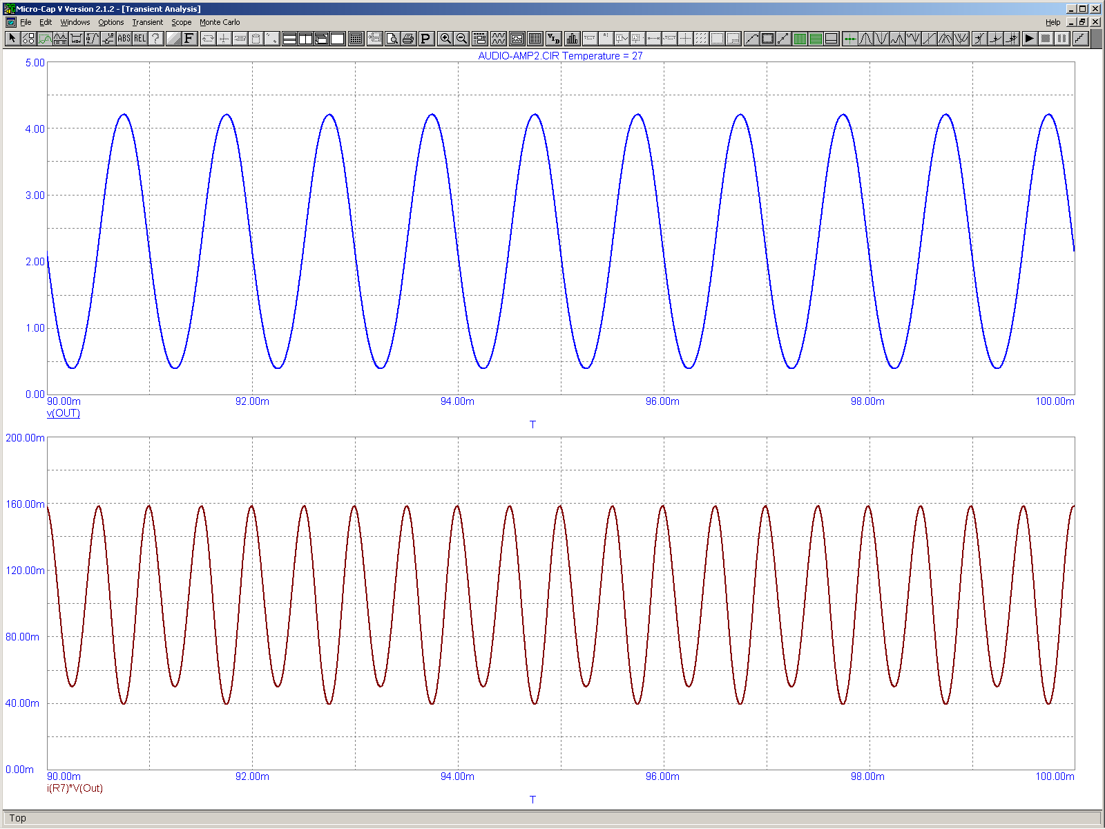

von Peter (Gast)
Ich hab die Schaltung noch für 4.5V optimiert. Der BC547 mag dabei sogar
eine 32 Ohm Last treiben, so könntest Du mit einem 2 : 1 Trafo
(NF-Übertrager) tatsächlich einen 8 Ohm Lautsprecher treiben.
Statt maximal 2mW Ausgangsleistung der Originalschaltung hast Du dann
125mW, das ist schon eine angenehme Lautsstärke. Und der frequenzgang
ist so auch schon fast HiFi mässig: 20Hz - 60kHz
Der BC547 ist dann aber an der Limite und dürfte mit 100mW
Verlustleistung schon spürbar warm werden. Auch die Batterielebensdauer
wird natürlich entsprechend verkürzt, da wäre der TDA7050 wesentlich
ökonomischer!
Anbei die Schaltung inklusive Simmulation, (Vin = 5mV @ 1kHz => POut
125mW). Statt des 15 kOhm Eingangswiderstand würde ich natürlich ein 100
kOhm Poti gegen Masse schalten und den Abgriff an den Verstärkereingang.

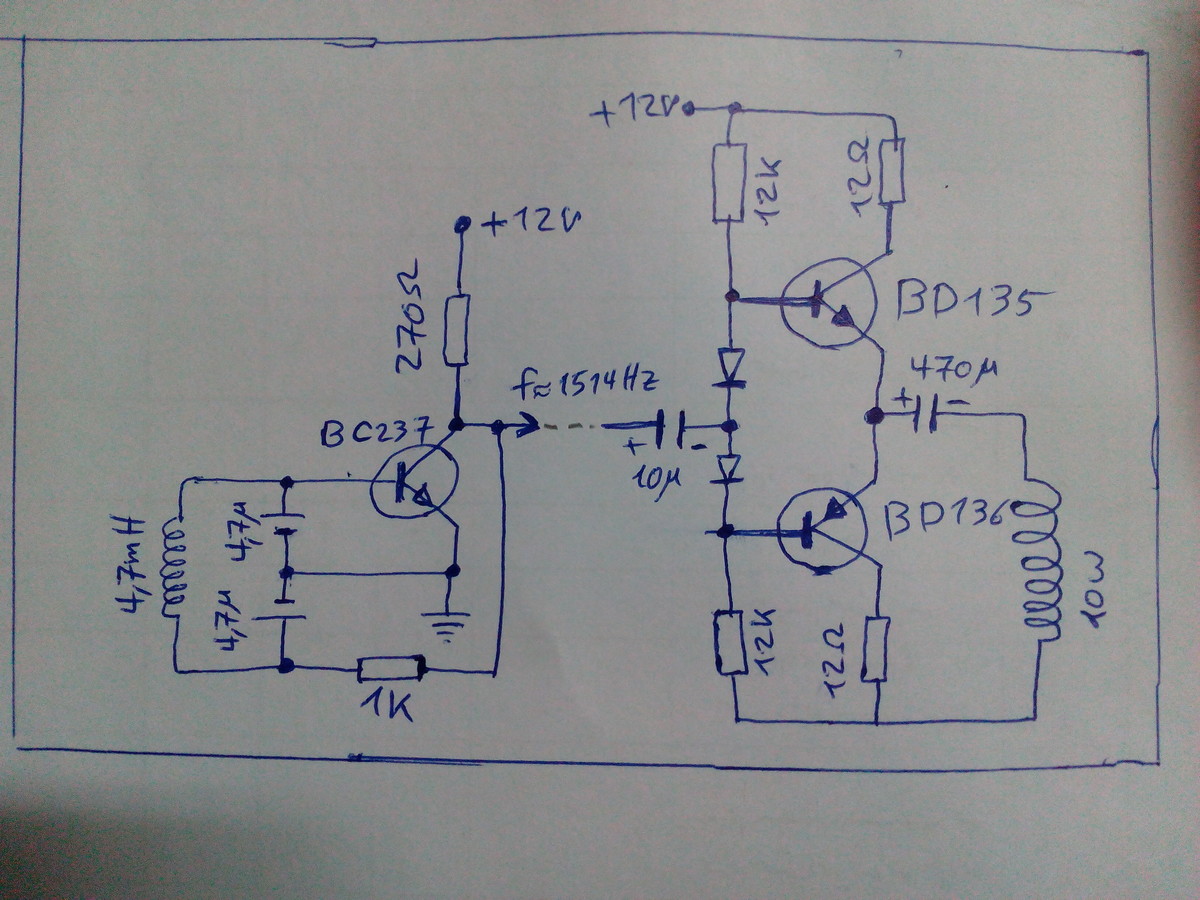

von Mahdi Andishmand (Gast)
Guten Tag,
Ich benötige einen Oscillator mit ca f=1kHz bis 1.5kHz und Kupplung mit
einen Verstärker mit einem Kondensator 10 μF. Ich frage mich, ob mein
Zeichnen richtig ist, oder gibt es was zu verbessern oder
vervollständigen?
Die Anwendung ist für magnetische Wasserenthärtung.
Die Spule mit ca. 10 Windungen sollte am Endeffekt um eine Wasserleitung
umdrehen.
Vielen Dank!
Mehdi Andishmand
