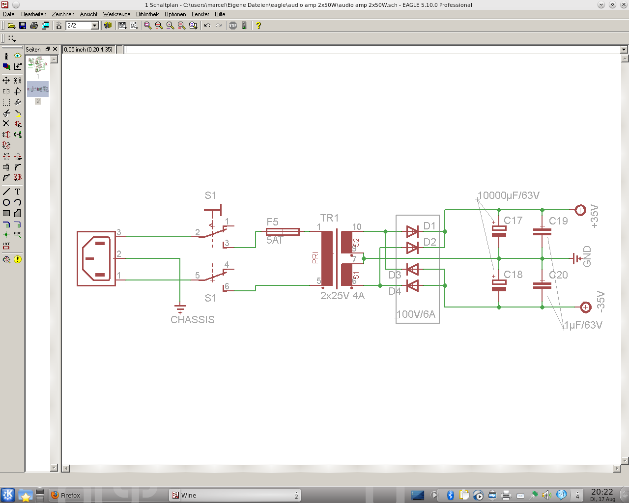

Moin moin, ich bin zur Zeit dabei ein wenig mit Audio rumzuspielen. Dabei stört mich folgendes. Ich finde zwar viele Schaltungen, aber leider fehlen oft Angaben zur Versorgungsspannung bzw. zum Strom. (bzw. zur ganzen PSU) Soweit ich das ganze durchschaut habe, habe ich mit der angelegten Spannung direkten einfluss auf die Leistung des Verstärkers (es handelt sich um einen lm3886 ) aber wie sieht es mit dem strom aus... ich denke nicht, dass ich da ein trafo dranhängen kann mit 100mA ;) Wenn ich jetzt sagen wir mal eine Leistung von 50W erzeugen will, hierbei eine Spannung von 35V anlege, brauche ich dann mindestens 1,4A ? (50W/35V = 1,4A) Mfg Marcel

okay gut ;) dann wüsste ich gerne mal wie ich das berechne... ich habe einen 8 Ohm lautsprecher. Die anzulegende Spannung ist "variabel" der IC nicht ;) Da das ding ein mono OP ist, brauche ich den 2 mal... heißt das dann konsequenterweise Strom*2? ;) > P=R*I² > P=U²/R d.h. bei 8 Ohm Leistung von sagen wir mal 50W eine Spannung von 20V und ein strom von 2,5A (bzw. 5 bei stereo)+ evtl VL, dann sagen wir also 5,5A

Also in Deinem Fall: Netzteil +/- 35V Spannung und 2,5A. Du brauchst einen Trafo mit 2*28V und 4A für ein ungeregeltes Netzteil. Dabei hast Du allerdings keine große Reserve bei Netzüberspannung. Deshalb nimm besser 2*25V 4A und verzichte auf ein paar Watt Ausgangsleistung.

das ist mir grad um einiges zu hoch... ich habe vor ein ein normales ringkerntravo mit mittelanzapfung ______''_________ positiver U-Regler 230V~ }{_______________________ GND ______}{_________ negativer U-Regler soo... möglich? ja nein? was ich grade von dir möchte ist ein einfaches rechenbeispiel mit zahlen und variablen und nicht keinen sätzen von wegen strom durch lautsprecher und was weiß ich nich was ^^ ich versteh es nich ;) tut mir leid also das ganze á la P = 100W, R = 8 Ohm P=U²/R => U=sqrt(P*R) = 28,3V P=R*I² => I=sqrt(P/R) = 3,5A hoffe du kannst mir diesen Wunsch erfüllen... dann weiß ich auch, was ich zu tun hab und frag nicht weiter nach ;) Mfg
Du brauchst für 2*50Watt an 8 Ohm diese Gleichrichterschaltung: http://www.rn-wissen.de/images/a/aa/Brueckengleichrichter_PM.png Und diesen Trafo dafür (versorgt beide Verstärker): mhh schrieb: > 2*25V 4A Dann passt alles zusammen. Ladekondensatoren 2*10000µF/63V.

dein ernst? ich soll die unstabilisierte spannung direkt an den IC geben? quasi so? und dann halt direkt vor den IC nochmal ein blockelko?
okay.... wird gemacht ;) die 35V sind noch überbleibsel von vorher ;) wird noch geändert ^^ super ;) wenn du jetzt die formeln nicht vergisst wäre ich dir so dankbar ;) würd dir sogar nen keks schenken :D
Nimm bitte eine 20A Gleichrichterbrücke, nimmt sich preislich nichts. (Elkos vorm einschalten sind leer und spielen Kurzschluss, der Strom ist nur durch Innenwiderstand des Trafos begrenzt)

Also eigentlich isses doch ganz einfach: Wenn Leistung und Lautsprecher-R vorgegeben sind, dann kannste damit ja schonmal Strom und Spannung ausrechnen, welches Effektivwerte sind. Aus der Ueff wird der Spitzen-Spitzenwert Upp errechnet, was 2,828*Ueff ist. Das ist theoretisch die Betriebsspannung, die Du brauchst. Wenn Du symmetrische Betriebsspannung hast, geht je zur Hälfte auf die pos. und die neg. Betriebsspannung. Da üblicherweise die Betriebsspannung ungeregelt ist, sackt die bei Last zusammen. Also sollte die (Leerlauf-) Spannung höher angesetzt werden. Weiterhin kann die Endstufe nie die volle Betriebsspannung auskosten, weil die Aussteuerung entsprechend dem Endstufendesign begrenzt ist. Beides macht es notwendig, die Betriebsspannung um einiges höher zu dimensionieren, sofern der Verstärker das mitmacht. Was die Aussteuerbarkeit angeht, findet man üblicherweise die Angaben im DB des IC's. Bei diskret aufgebauten Verstärkern kann man das auch aus dessen Design ableiten. Was die Lastabhängigkeit angeht, da könnte man einfach nach Erfahrung loslegen mit gewissem Sicherheitsaufschlag, oder das auch anhand Trafo-, Gleichrichter-, Elkodaten ausrechnen (Faustformeln habe ich aber jetzt keine). Nun zum Strom, den das Netzteil liefern muß. Hier interessiert eigentlich der Mittelwert des Lautsprecherstroms, der dann für die Betriebsspannung sichtbar wird. Davon dann wieder je zur Hälfte für poss. und neg. Spannung. Damit hast Du dann auch die Leistung, die das Netzteil liefern muß. Der Trafo muß dann für wenige 10% stärker ausgelegt werden, wegen der impulsförmigen Ladeströme für den Elko, die effektiv mehr Verlustleistung in der Trafowicklung verursachen. Elko kann ruhig 10mF haben (ist nicht wirklich viel), Gleichrichter darf auch reichlich überdimensioniert sein (wie mhh schon meinte, kann man ruhig 10A-20A ansetzen für beide Kanäle, wobei das aber nicht weiter kritisch ist, weil Gleichrichterdioden eigentlich schon recht impulsfest sind)
Achja - Spannungsstabilisierung ist wirklich Unsinn bei Leistungsverstärkern, weil ein Leistungsverstärker heutzutage fast grundsätzlich selbst ein Regler ist. Denn der regelt die Ausgangsspannung immer auf den Wert Eingansspannung*Verstärkungsfaktor, "unabhängig" von Schwankungen der Betriebsspannung, und Schwankungen der Last.
