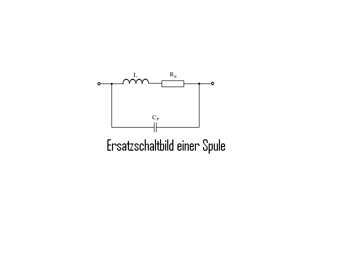

von oszi40 (Gast)
-Ob diese Spule bei 2,4 GHz zu viel Kapazität hat ??
-Der Erfolg hängt nicht NUR vom Filter sondern auch vom Aufbau ab.

von oszi40 (Gast)
> Wie kommst du darauf?
Siehe Ersatzschaltbild einer Spule (wobei im GHz-Bereich eher ein kurzer
Draht den Namen "Spule" trägt)
Quelle: http://www.ihe.kit.edu/download/GHF_Skript.pdf
> Der Aufbau ist ja im Foto zu sehen.
Deinen Aufbau sehe ich nicht und ob im Filter bei 2,4 GHz Reflexionen
od. ähnliche Erscheinungen auftreten kann ich mit meiner Glaskugel nicht
messen.
