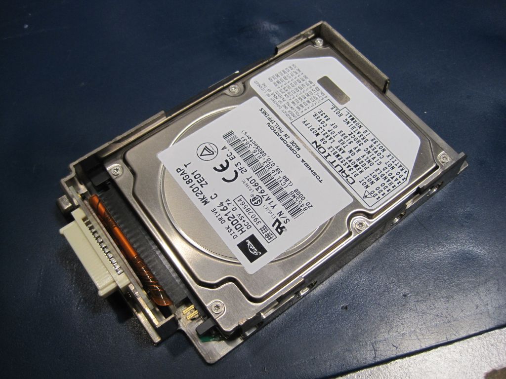

von Thomas (Gast)
wie schon gesagt es ist ein Clevo 3300 oder 5500.
Den Rahmen gibts nicht mehr Du kannst die Mühle in den Abfall
schmeisen. Du brauchst ein sehr spezielles HDD Case.
Aber das mit dem Fehlkauf hatte ich ja schon vorher geschrieben
Thomas
von Thomas (Gast)
hier ein Bild wie das Teil aussehen muss, und nein ich verkauf meine
nicht
Thomas
