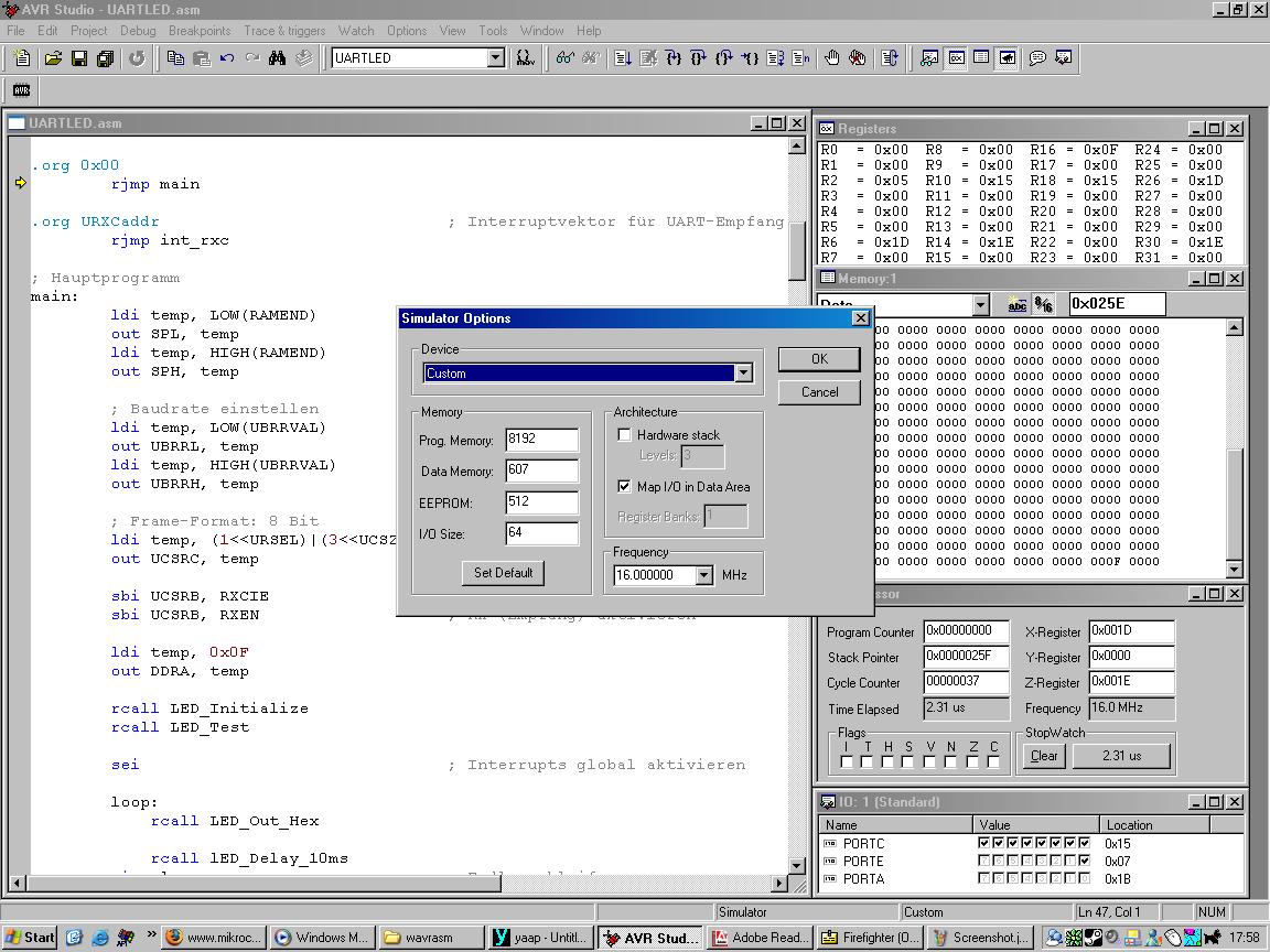

von Phip (Gast)
Nunja, beim Sim hab' ich das eingestellt, was ich so gefunden hab'.
Der 8515 hat ja eigentlich ein 512 Byte RAM, aber RAMEND zeigt auf
0x025F, da, wie schon gesagt, das RAM noch etwas grösser für den
IO-Bereich und so sein muss. Ich hab' das Programm schon Schritt für
Schritt durchlaufen, aber wie gesagt, an einem push oder pop kann's
nicht liegen, da schon der Aufruf der Prozedur seinen Zweck verfehlt.
Der Stackpointer wandert zwar um 2 Byte nach vorne, aber der
entsprechende Speicherplatz wird nicht verändert...
Auf'm Screenshot seht ihr das ganze Prog im Simulator mit den
Einstellungen desselben. Hier hab' ich den Prozeduraufruf schonmal
durchlaufen und wie ihr rechts im Data-Fenster seht, ist im RAM einfach
alles 0. Das einzelne F kommt von einem push in der Prozedur, das
allerdings nichts zur Sache tut.
Das Problem im Code, das ich ursprünglich gesucht hab', hab' ich
jetzt behoben, aber ein funktionierender Debugger wär' halt schon
schön.
Danke schonmal für die Hilfe!
von ...HanneS... (Gast)
512 Byte SRAM geht von $60 bis $25f... Was ist da falsch?????
- $00...$1f : 32 Byte Register
- $20...$5f : 64 Byte I/O-Bereich
- $60...$25f: 512 Byte SRAM
Wo ist das Problem???
von Santa Klaus (Gast)
dann ist das wirklich sehr mysteriös. Trotzdem bleib ich dabei: Der
Simulator selbst ist nicht fehlerhaft, auch wenn er sich hier aufgrund
von was auch immer fehlerhaft verhält. Ich vermute, daß es an
irgendeiner "Mißkonfiguration" liegt, d. h. an irgendetwas, das Du
(unwissentlich?) falsch eingestellt hast.
Poste mal Dein Programm hier, damit ich es bei mir im Simulator laufen
lassen kann.  Wenn ich den Fehler reproduzieren kann, werde ich ihm den
Garaus machen - versprochen.

von dave (Gast)
Auweia...
Fangen wir mal hinten an:
 - DEC setzt, sobald das Register 0 wird, das gleiche wie CPI 0, also
lass das CPI weg und setzt das DEC immer vors BRNE und feddich
 - Wenn du da in dem riesen CPI Ding deine Leds ein/ausschaltest, da
nimmste nen Table, das auf einen Speicherplatz im Flash zeigt. An dem
hast du die Werte für die LEDs hinterlegt, im Tutorial hier ist sowas
angedeutet. Du lädst ind ZH:ZL den Anfang der Tabelle (WICHTIG: Adresse
mal 2 nehmen, wegen Byte/Word) und addierst dann den Wert dazu und liest
einfach mit LPM den vorher mit ".db 0b011101, 0b11011"
eingespeicherten Wert aus. Immer 2 Bytes in eine Zeile.
Kannste bitte einfach nochmal überprüfen, ob du aus Versehen den
ATMEGA85DREI5 oder nen 90er eingestellt hast... und stell nicht auf
CUSTOM, sondern hol dir das neue Studio, wenn das noch das alte ist.
dave

von Phip (Gast)
Wenn ich gewusst hätte, dass es ein neueres AVR-Studio gibt... Könnte da
vielleicht mal jemand den Link im Tut erneuern?
Jetzt geht's jedenfall! freu
Danke an alle, die daran beteiligt waren!
