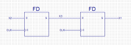

hallo zusammen,
ich hätte gern eine frage:
wenn ich so schreibe:
signal x1,x2,x3 : std_logic;
process
  begin
    wait until rising_edge(clk);
    x3 <= x2;
    x1 <= x3;
end process;
d.h. ich versuche gleichzeitig auf x3 zu schreiben und aus x3 zu lesen.
gibts kein konflict bei dieser situation? oder es geht um hold-time und
setup-time von flipflop?
vielen dank für euche antwort!
lg alex

"Gleichzeitig" lesen und schreiben geht deshalb, weil während einer
Taktperiode gelesen, aber zur Taktflanke geschrieben wird. Der Code
erweckt zwar den Anschein, dass das Lesen auch zur Flanke passiert, dem
ist aber nicht so.
Allerdings beschreibt dein Code zwei Flip-flops, x1 und x3.
von Michael S. (Firma: www.das-labor.org) (laborsauron)
Was du da beschreibst ist ein Schieberegister: X2 => X3 => X1
Das bit wird mit jedem Takt einen weiter geschoben.
Aber um einen Takt versetzt.

Bei clk-flanke :
1. x2-wert auf x3 schreiben, nach einem delay T1 hat
x3-flip-flop-Ausgang den neu wert :x2
2. x3-wert auf x1 schreiben, nach einem delay T2 hat
x1-flip-flop-Ausgang den neu wert :x3
Wenn T2 > T1, dann ist das ergebnis bei punkt 2 nicht mehr richtig,oder?

Nicht ganz. Es wird der Wert auf das Signal geschrieben, den es vor
der Flanke hatte. Innerhalb des FPGA ist garantiert, dass sich das nicht
überholen kann. Es sei denn, dein Takt ist sehr schnell und du hättest
noch kombinatorische Verknüpfungen zwischen den FF. Ansonsten übernimmt
in deinem Fall das 2. FF für X3 den Wert, den X2 vorher hatte.
Solange T1 und T2 kleiner sind als eine Periodenlänge des Taktes ist das
"Ergebnis" immer das selbe. Du hast nur 2 FlipFlips hintereinander.
von Christian R. (supachris)
Du beschreibst mit deinem Code genau das.
