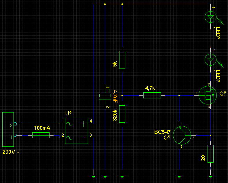

ich wollte euere Meinung zu einer Konstantstromquelle hören.
Ich möchte 90 UV-LEDs für einen Doppelseitigen Belicher in Reihe
schalten.
Daten der UV-LEDS:
Spannungsabfall:    3 ... 3,5V
Strom:              30mA
Der MosFet soll den Arbeitspunkt einnehmen, dass an Drain Source die
Spannung abfällt, damit insgesamt nur 30mA fließt.
In meinem Fall zwischen 55V und 10V.
Dazu der 20 Ohm Widerstand, der ab 30mA für eine Basis -Emitterspannung
'>= 0,6V am Transistor sorgt, und so die Gatespannung am MosFet
einstellt.
Was meint ihr dazu?
Ach ja, Versorgungsspannung sind Gleichgerichtete 230V ==> 325V.
Viele Grüße,
Philipp
> einstellt.
dann müsste aber Emitter und Kollektor des Transistors getauscht werden
- also Emitter mit Masse verbinden...
Simuliere das ganze doch einfach mit LTSpice...
von MaWin (Gast)
BC547 falschrum,
die 3 Widerstände sind eher Unfug und mit 5k+4k7 viel zu niedrig
dimensioniert und müssten 7 Watt Modelle sein, 1 Widerstand mit hohem
Wert (sagen wir 330kOhm, dann reicht 0.6W) nach + reicht.
Der Gleichrichter sollte 250V~ aushalten (also B250C1500/1000 oder so)
der MOSFET sollte 400V aushalten (die paar mA schafft er immer, 3 Watt
sollte er verballern können, ein TO220 wie IRF734 also schon auf ein
Kühlblech),
4.7uF bei 30mA bedeutet, daß die Spannung alle 1/100 Sekunde um 63V
einbricht, also nicht mehr als ca. 75 LEDs in Reihe dürften.
Grundlagen, Leute, Grundlagen, es ist nur Addition und Multiplikation
die ihr können solltet um Leistung und Spannung ausrechnen zu können.

Philipp B. schrieb:
> Was meint ihr dazu?
Nimm nicht 90 LEDs in Reihe sondern nur 10. Dann brauchst du zwar 9 KSQs
(und gesamt 270 mA Strom) aber die Spannung muss nur noch bei 40 V
rumdümpeln und nicht mehr bei 230V was doch dem Lebenserhalt sehr
zuträglich ist.

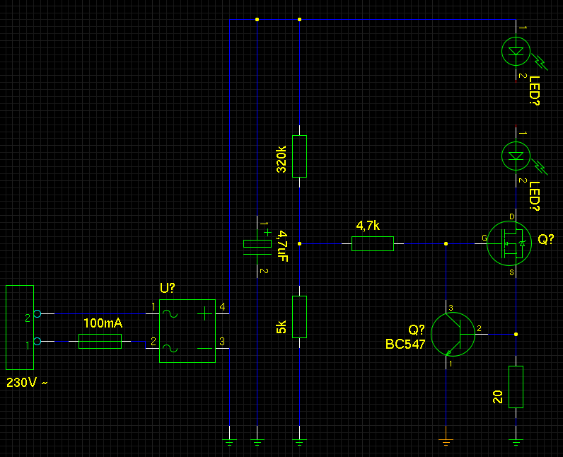

Ich hatte zwei Flüchtigskeistfehler im Schaltplan!
1. Der Spannungsteiler war falsch herum
2. Der Transistor war nicht gespiegelt
Sorry!
Zum MosFet: Ich denke es würde auch ein 200V Type reichen, da zwischen
Drain und Source max 55V abfällt.
Du solltest als Schaltungsentwickler für Chinaprodukte anfangen.
(kein Smiley)

Wenn zwischen Drain und Source max. 55V abfallen, wozu brauche ich dann
einen 400V Type mit 15V Gaite-Source Spannung?
> Was meist du damit?
Dass du, um ein paar Cent einzusparen, die Ausfallsicherheit
riskierst, die das Ganze bekäme, wenn der Transistor mindestens
400 V aushält.
Da reden wir noch nicht einmal von Transienten, also Überspannungen,
die deutlich jenseits dieser Spannungen liegen können, d. h. eigentlich
kannst du das Gerät (betriebs-)sicher nur in einer Umgebung betreiben,
die derartige Spannungsspitzen bereits anderweitig ableitet.
Siehe auch Leiterbahnabstände: Überspannungskategorien
Ein vernünftiges Design würde einen Transistor, der direkt mit der
gleichgerichteten Netzspannung in Berührung kommt, für vielleicht
600 V (besser 1000 V) auslegen, damit er genügend Reserve hat.

von MaWin (Gast)
Ja, aber wenn seine Ansteuerung ausfällt (Widerstand vom Gate nach +
wird hochohmig weil er auf Dauer keine 310V ausgehalten hat, die
einfachen Widerstände sind nur für 200V, man schaltet für die
Zuverlässigkeit oft 3 in Reihe), dann muss der MOSFET die 325V sperren.
Ein 200V Typ bricht dann durch, der Strom durch die LEDs wird hoch, der
Schaden ist gross.
Es gibt keinen vernünftigen Grund, keinen (über) 400V FET zu nehmen,
denn der Rdson spielt in der Anwendung keine Rolle.

Ich denke, ich werde wirklich einen 400V Type nehmen müssen! MaWin und
Jörg haben recht!

Michael schrieb:
> Wie kommst du auf diese
> Werte?
Mit rechnen. Wie denn sonst?
Michael schrieb:
> Ich nutz nur die 18V~ Schiene
> bei 250mA und das macht der ohne Probleme.
Bei Wechselstrom ja auch kein Problem.
von U.R. Schmitt (Gast)
Philipp B. schrieb:
> 30 davon in Reihe ergibt 900mA Stromaufnahme und eine Leistung von 10,8W
> ohne Traffoverluste
> Traffos mit 1A Stromaufnahme sind groß und teuer.
> 90 in Reihe + 20 Ohm Widerstand mit 30mA ergibt einbe Leistungsaufnahme
> von 9W.
> Ich finde diese Schaltung auch sehr schön, außerdem ist sie im Betrieb
> und in der Anschaffung wesentlich biliger als ein Traffo.
Ein 15 - 20VA Trafo ist weder besonders groß noch teuer. Gibts als SNT
auch als Wandwarze.
Ein Tiger ist auch schön, ich wollte ihn trotzdem nicht als Haustier,
lieber eine normale Katze, die ist ungefährlicher :-)
Aber wie gesagt -wenn Du weisst was Du tust- dann mach wie Du willst.
Die Leichtfertigkeit mit der Du extrem knapp dimensionieren wolltest:
lies mich darauf schließen, daß Dir vieleicht nicht ganz klar ist was
mit Netzpotential an der kompletten Schaltung passieren könnte.
Wie gesagt sehe zu daß das Gehäuse ordentlich isoliert und bei Metall
eerdet ist.
Ach so noch was: Wenn Du also ohne Trafo volle 3 - 5 oder gar 10 Watt an
Leistung einsparst, dann rechne Dir bitte mal aus wieviele Platinen Du
belichten musst bis Du 10 Euro gespart hast :-)
(Ich meine so ein Belicher läuft ja bald 18 Stunden am Tag)
