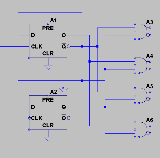

von Ingo W. (Gast)
Wenn ich dich richtig verstanden habe, meinst Du ein Lauflicht mit 4
Kanälen. Das könnte folgendermaßen aussehen:
Aus dem 4013 baust Du einen 2-Bit Binärzähler, die 4 möglichen
Bitkombinationen werden mit 4 (N)AND-Gattern dekodiert.
mfG ingo

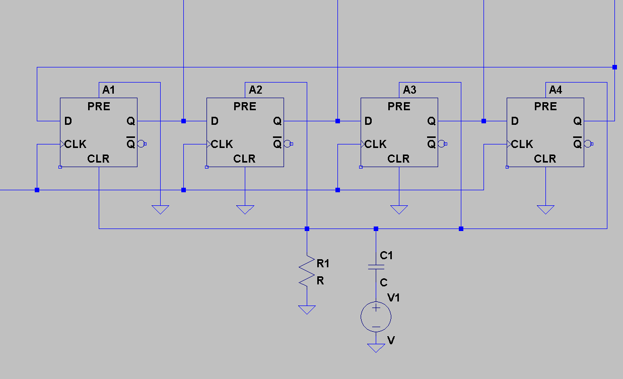

von Ingo W. (Gast)
Bitteschön, dann ein rückgekoppeltes Schieberegister mit 4 Stellen, mit
der Resetschaltung wird beim Einschalten das Bitmuster 1000
eingeschrieben.
mfG ingo

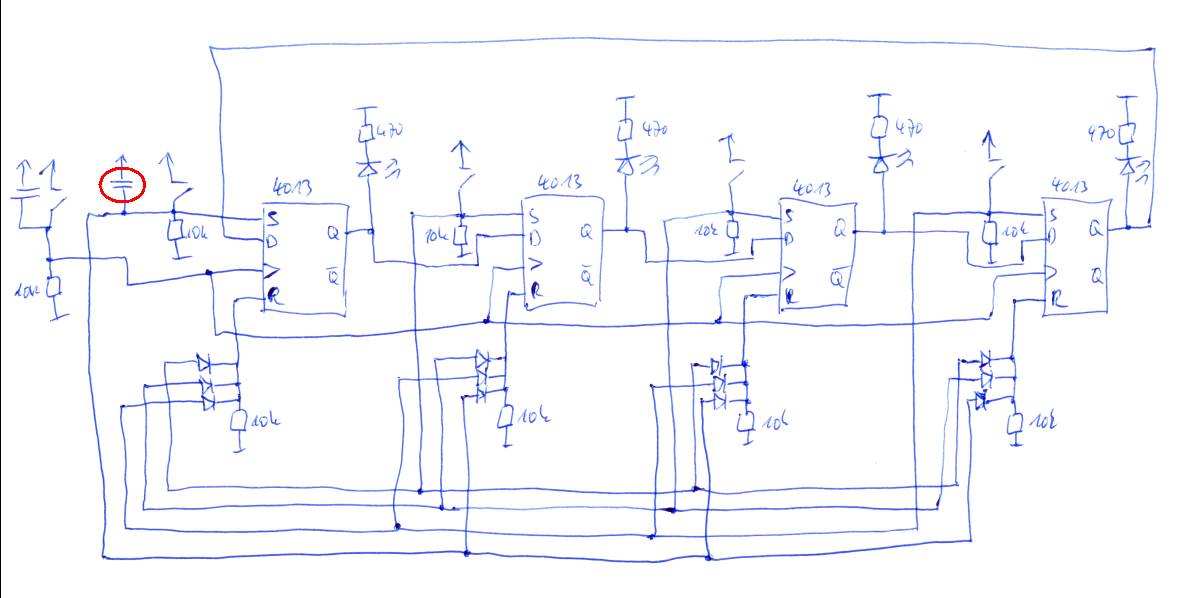

von Kai Klaas (Gast)
So irgendwie...
Kai Klaas

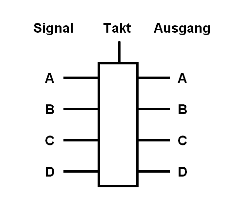

von tamtamtam (Gast)
Ne passt ned :-((((
So ich glaube ich habe mich da falsch ausgedrückt, ich brauche kein
schieberegister sondern so ne art laufschaltung.
Ich erkläre es nochmals, wenn z.b. am eingang (signal) ein signal
anliegt soll die schaltung auf den gleichen ausgang UMSCHALTEN.
Beispiel, signal auf c und ausgang c ist auf high, danach signal auf b
und am ausgang b ist ein high…. Usw….. wenn aber am takteingang ein
signal kommt dann soll die schaltung die ja in unserem beispiel jetzt
auf b steht weiter auf c springen und bei einem weiteren signal dann auf
d. wenn aber wieder ein signal z.b. auf c kommt dann auf c springen.
Kurz gesagt quasi ein 4 fach umschalter der aber auch bei takteingang
wie ein lauflicht weiter springt.
Ich hoffe ist so verstanden worden….
Bitte eine lößung mit plan… ,es muss nicht unbedingt mit dem 4013
sein....
DANKE
immer nur ein signal, also wenn z.b. an be ein signal angelegt wird dann
soll auch sofort das signal an b anliegen und nur an b. wenn das siganal
dann an d angelegt wird dann b aus und nur an d. mit dem takteingang
soll das signal bei bedarf wandern wie ein lauflicht

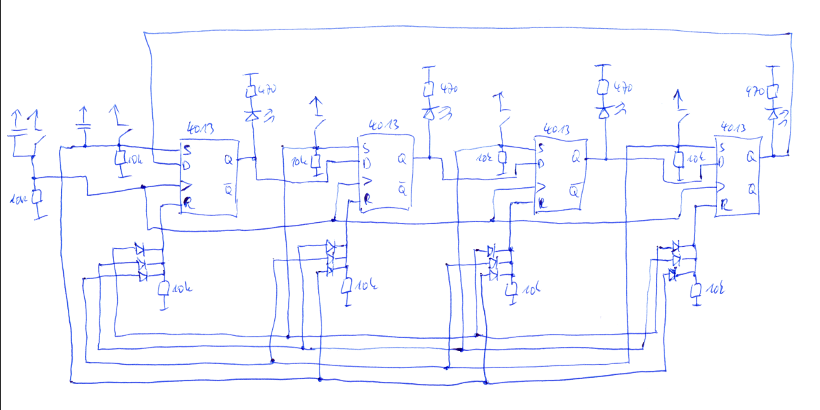

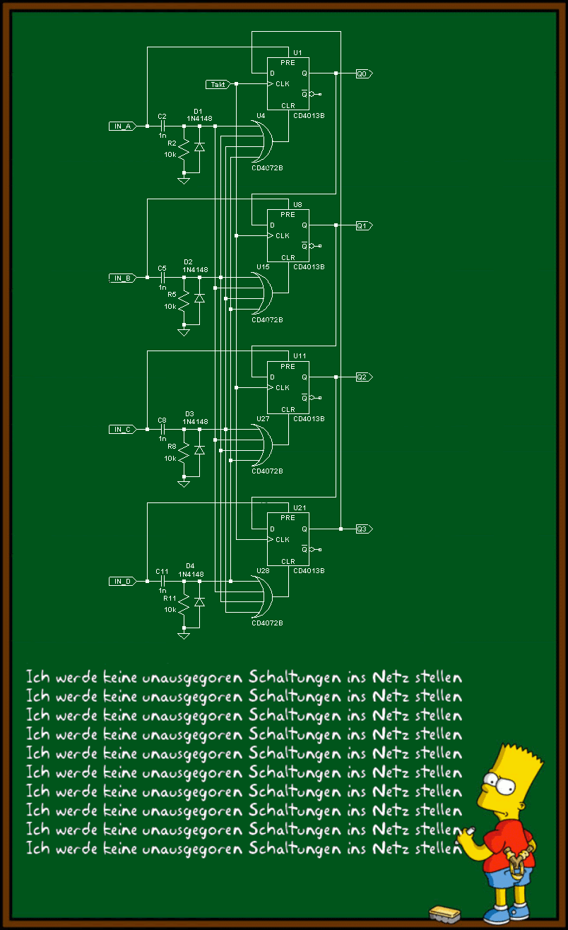

von Leonardo W. (krangel)
Kai Klaas schrieb:
> So irgendwie...
irgendwie so (^_^)
Grüße Leo

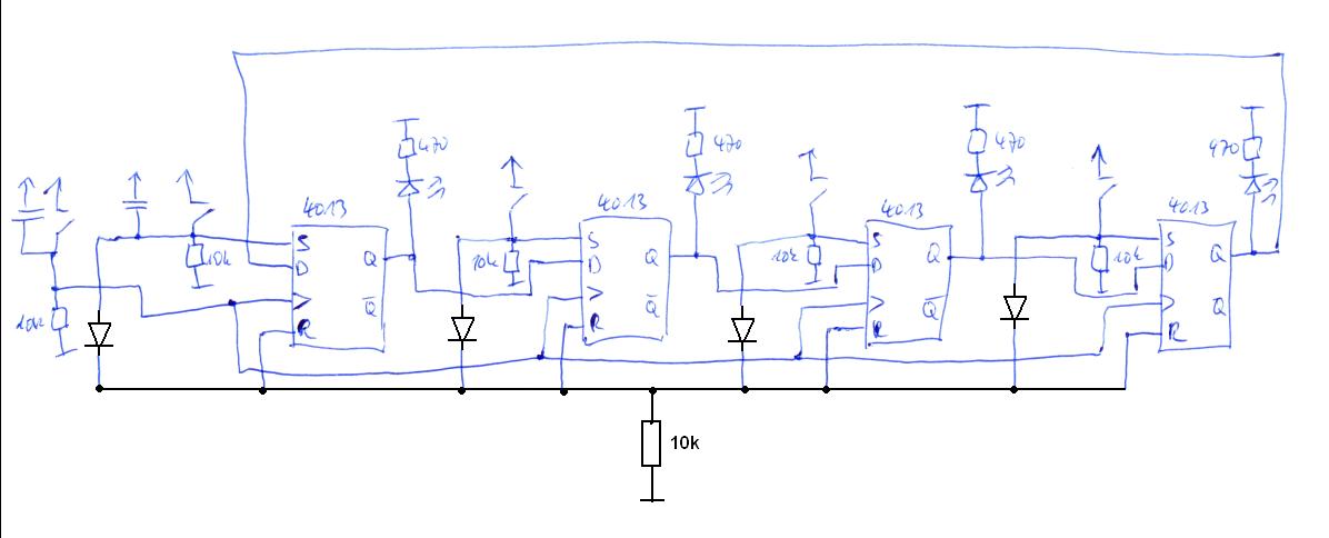

von Falk B. (falk)
@  Leonardo W. (krangel)
>irgendwie so (^_^)
jaja.
Einen Hochpass in einer Digitalschaltung. Ihgitt!
Eher so. Siehe Anhang.
MfG
Falk
P S jaja, die Superoptimierer würden IC3 gegen 4 Dioden tauschen. ;-)

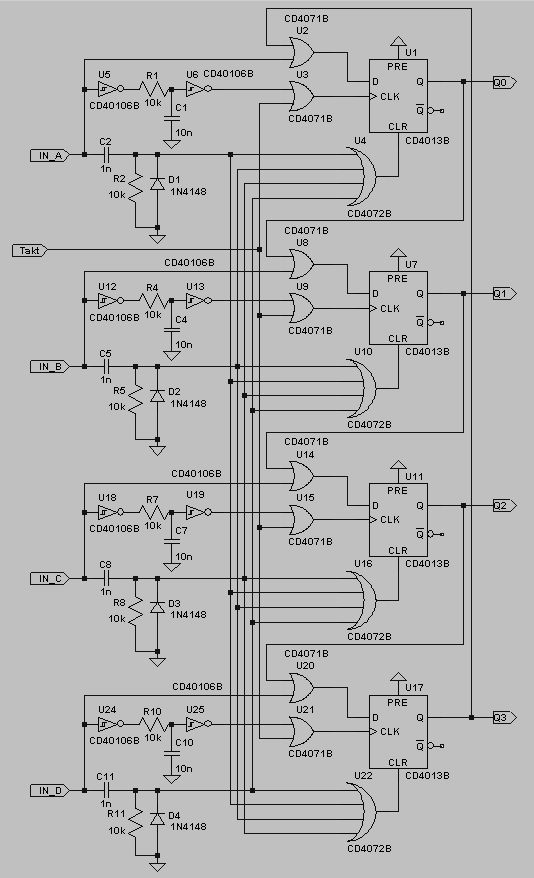

das Setzten kann nicht funktionieren:
I0 wird high, IC1a wird gesetzt, das Signal läuft durch IC3a und IC3c
wird dadurch verzögert und gelangt zum Reset und IC1a wird wieder
zurückgesetzt.
Der der das letzte Wort hat gewinnt und das ist der Reset!
Grüße Leo

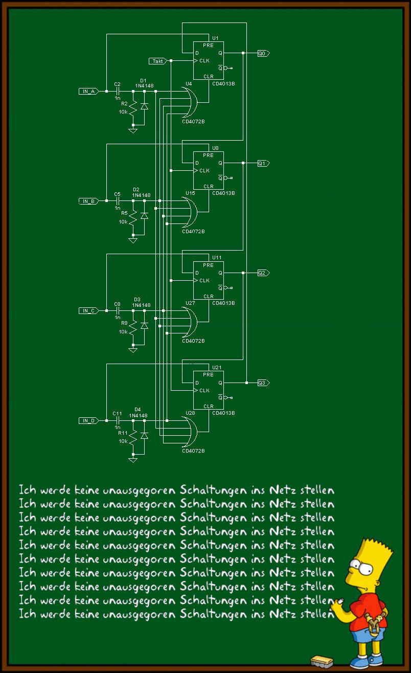

>Eher so.
Hhm, wenn I1 zurückgenommen wird und der Pegel am SET-Eingang auf Low
geht, bleibt der RESET-Pegel noch etwas länger auf high und setzt IC1B
sofort wieder zurück.
Kai Klaas
>bauteile sind relativ egal es soll halt funktionieren. danke für die
>hilfe ich probiers aus und melde mich dann wieder.
Also, ich sehe nicht, warum meine Schaltung nicht genau das machen
sollte, was du brauchst.
Falls die Schaltspikes zum Problem werden, kannst du die Dioden ja durch
Oder-Gatter mit drei Eingängen ersetzen.
Kai Klaas
Spikes sind nicht das Problem,sondern die Gatterlaufzeiten.
Zuerst bekommt der Preset high, dann sind Preset und Reset gleichzeitig
high und zum Schluss nur noch Reset. Nach beenden des Eingangsignals
plus der Gatterverzögerung wird der geresettet.
Grüße Leo
Leonardo, warum setzt du denn auch das Flip-Flop zurück, das du
eigentlich setzen willst??
Kai Klaas
hallo kai, deine schaltung geht bis auf die taktung?!? beim anlegen der
betriebsspannung wird das erste flip flop gesetzt. wenn ich aber dann
takte geht ein flipflop nacheinander an und bleibt auch an?!? ich
brauche es aber das nur eine LED läuft und am ende wieder von vorne
anfängt. was ist falsch??
den kondensator (rot) hast du deswegen rein das die schaltung bei
anlegen der betriebsspannung resetet und das erste flipflop gesetzt
wird?? frage nur weil ich es auch verstehen möchte.
was ist bei der laufschaltun (taktung) falsch??
Vielleicht ist der Cap am SET-Eingang zu groß und bleibt beim Takten die
ganze Zeit auf high? Laß ihn mal weg. Geht's dann?
Genau.
Kai Klaas
Dann laß mal den rot eingekreisten Cap weg. Dann sollte es klappen.
Hast du das mit den Dioden gemacht oder mit ODER-Gattern?
Kai Klaas
ich habe es mit dioden gemacht da ich kein oder gatter da hatte und am

ich habe ganz am anfang nur eine lauflichschaltung mit 4 flipflops
gemacht und da hatte ich den selben efekt.. bei jedem takt füllt sich
die schaltung bis alle leuteten.. von lauflich nix zu sehen.. kann das
an dem 4013 liegen??
Es muß was am SET-Eingang des ersten Flip-Flops sein. Schau doch mal mit
einem Multimeter, ob da beim Takten die Spannung auch wirklich LOW ist.
Verwendest du 1N4148 Dioden? Hast du Entkoppelcaps von 100nF von jedem
Vcc-Pin nach GND bei den Flip-Flops?
Es kann natürlich auch sein, daß ein "fliegender" Aufbau Störungen
einfängt. Das läßt sich dann nur mit einem sauberen Platinenaufbau in
den Griff bekommen.
Kai Klaas
das glaube ich nicht denn wenn ich es auf einen anderen ausgang schalte
ist es das gleiche aber ich probiere es natürlich!.
ja 1N4148 dioden, entkoppelungskondensator nein!! wieso das??
DANKE, das wars!!! und jetzt erklär mir bitte auch noch wieso das so
ist??
wenn ich ein or gatter nehme dann kann ich die 10k widerstände weg
lassen??
>ist??
Digitale Gatter machen beim Umschalten riesige Störungen auf der
Versorgungsleitung. Du mußt dir das so vorstellen: Wenn der Ausgang des
Gatters umschaltet, tut er das sehr schnell. Dabei zieht er kurzzeitig
ein enormes Strömchen in den Vcc-Pin hinein und in den GND-Pin hinaus.
Jetzt kommt es darauf an, daß dieser nadelförmige Stromspike nicht über
die ganze Schaltung fließt, weil er dort Spannungsabfälle verursachen
oder in Leiterschleifen madelförmige Spannungsimpulse induzieren könnte.
Die anderen Gatter würden das als kurzzeitige Störimpulse wahrnehmen,
ganz so, also ob du von Hand ein Signal an irgendeinen Eingang gibst.
Nur wenn direkt über den Versorgungsspannungsanschlüssen ein Kondensator
sitzt, fließt der nadelförmige Versorgungsstrom nicht mehr über die
ganze Platine, sondern direkt aus dem Kondensator hinaus, in den Vcc-Pin
hinein, aus dem GND-Pin hinaus und in den Kondensator wieder hinein. Der
Stromfluß bleibt weitgehend auf diesen Kreis beschränkt, die Störungen
auf der Platine sind erheblich minimiert.
>lassen??
Ja, die Widerstände an den Reset-Eingängen kannst du dann weglassen.
Kai Klaas
heist das ich mus bei einer digitalen schaltung an jedem IC einen 100nF
setzen?? so habe ich das noch nie gesehen?!?!? ich habe das bei meiner
schaltung probiert und es reicht wenn ich nur zwischen plus und minus
der KOMPLETTEN versorgungsspannung einen kondensator setze. muss das
also bei jedem IC sein oder reicht einer an der KOMPLETTEN
versorgungsspannung??
von mhh (Gast)
> setzen??
Ja, zwischen 22 nF und 100 nF je nach IC.
>> setzen??
Genau. Weil ja bei jedem IC das Problem mit dem nadelförmigen
Stromimpuls in seiner VCC-Leitung gegeben ist.
Kai Klaas
ok danke und jetzt noch eine frage, wieso kann ich die schaltung nicht
mit nur 4 dioden machen so wie abgebildet??? wieso muss ich ein or
gatter nehmen oder die vielen dioden von dir wenn es so auch geht???
sind doch um einiges weniger bauteile?!?
nur ne frage damit ich es verstehe!!.
