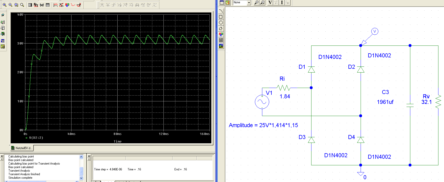

Hallo Zusammen,
ich bin gerade dabei eine Brückengleichrichterschaltung zu
dimensionieren die einen Lineraregler speisen soll. Hierzu habe ich im
Tietze Schenk in der 13 Aulage im Kapitel 15.2.2 Brückengleichrichter
auf Seite 896 ein Beispiel gefunden. Bevor ich mich selber ans
ausrechnen meiner Schaltung gemacht habe, habe ich erst mal das Beispiel
im Tietz Schenk in Spice simuliert. Den Transformator im Spice habe ich
durch eine V Sin mit einem Innenwiederstand simuliert. Die Werte für die
Simulation habe ich alle aus Seite 897 des Tietze Schenk.
So nun zu meiner eigenlichen Frage:
Die Schaltung im Tietze Schenk ist so Dimensioniert dass Uamin 30V
beträgt. Wenn ich allerdings mit den im Buch errechneten Werten
simuliere, dann liegt meine Ausgangsspannung teilweise unter den 30V.
Was mache ich falsch?
Ich habe auch mittlerweile die Schaltung für meine Werte berechnet.
Uamin 6V,
Ubr,vssmax 1V,
Ia 1,5A ,
fv meines Trafos 1,24
Hier habe ich exakt das Gleiche Problem, dass meine Ausgangsspannung
teilweise unter den 6V liegt. Hier ist die Ausprägung sogar noch
deutlicher als beim Beispiel im Tietze Schenk.
Ich habe auch schon Studienkollegen gefragt, allerdings konnte mir bis
jetzt keiner weiterhelfen. Ich würde mich sehr freuen wenn mir jemand
sagen könnte was ich da falsch mache.
Herzliche Grüße
Tom

Du hast, glaube ich, nur den Spannungsabfall einer Diode berücksichtigt.
Es sind immer 2 Dioden beteiligt.
Gruss Klaus

Die Schaltung ist fertig im Tietze Schenk Dimensioniert. Ich habe
lediglich mit diesen berechneten Werten die Schaltung simuliert. Und
mein grundlegendes Problem ist, dass die Simulation nicht mit den
dimensionierten Werten im Tietze Schenk übereinstimmt!

von Stephan (Gast)
Thomas Huber schrieb:
> das löst aber mein Problem nicht das dass die
> dimensionierten Werten im Tietze Schenk übereinstimmt.
Die Werte im Tietze Schenk sind mit Dioden 1N4002 gerechnet?
Dabei wurde auch das gleiche Modell der 1N4002 wie in Deiner
Spice-Simulation genutzt?
Ich vermute mal der TS geht von 0,7V an der Diode aus. Das ist dann eine
Näherung und wird niemals das reale Endergebnis sein.
In deiner Schaltung ist der Strom zu hoch, damit passen die 0,7V nicht
mehr und schon fehlen ein paar hundert mV am Ausgang.
von Frank B. (f-baer)
Ich hab das grad mal mit LTSpice simuliert, Ergebnis siehe Anhang.
Ich habe jetzt die Formeln aus dem Tietze Schenk nicht im Kopf, aber es
handelt sich dabei sicher nur um Näherungen, da die genaue Berechnung
der Gleichrichterschaltung ziemlich kompliziert ist und wahrscheinlich
nicht einmal eine geschlossene Lösung liefert.
Aber immerhin liegen die Minimalwerte in Spice nur etwa 0,3V unter dem
Sollwert von 30V. Das ist doch gar kein so schlechtes Ergebnis.
von Helmut S. (helmuts)
Hab mir mal die Formeln angeschaut und das Ganze mit LTspice simuliert.
Statt der gerechneten 32,1V kommen in der Simulation 32,8V
Spitzenspannung) heraus. Davon muss man dann noch die 3Vss Brummspannung
abziehen. Das ergibt dann 29,8V im Tiefpunkt. Bis auf die 0,7V Differenz
zu den 32,1V passt es. Bedenke, dass das Ganze nur Näherunsgformeln
sind. Die größte Unsicherheit ist der Faktor 1,15 der den
Innenwiderstand des Trafos beschreibt. Dieser Faktor hängt vom Trafo ab.
Die 1,15 gelten vielleicht für "steife" Ringkerntrafos. Bei allen
anderen Bauformen ist dieser Faktor sicher größer.
von X- R. (x-rocka)
Das Buch ist einfach total schlecht!
Scherz!
Es liegt wohl an
- Näherungsformeln
- virtuellen Bauteiltoleranzen (Simulation)
- realen Bauteiltoleranzen (Aufbau)
Simulationen sollte man IMMER mit Vorsicht genießen, und aufs letzte %
sollte manerst recht nicht schauen.
Genau. Näherungsformeln aber ebenso :)
Bei beiden Methoden sollte man ungefähr wissen, wo ihre Grenzen liegen
und was man tun muss, um ihnen ggf. bessere Ergebnisse zu entlocken.
Im Fall mit dem Trafo und dem Gleichrichter würde ich der Simulation
mehr trauen als den Näherungsformeln, vorausgesetzt, das Verhalten des
Trafos unter Belastung ist hinreichend genau bekannt.
