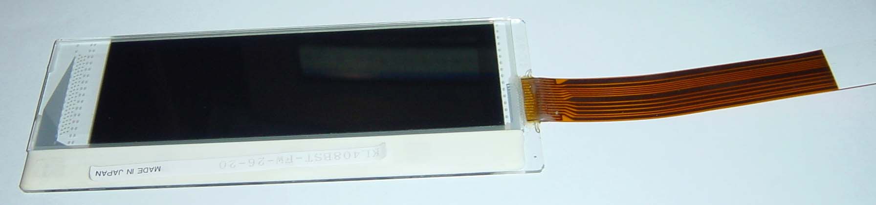

Kann mir jemand bei dem abgebildeten Display weiterhelfen?
Ich bräuchte ein Datenblatt - finde aber mit Google nichts.
Auf dem Display steht nur
KL408BST-FW-26-02
KLD-408-D01
1248ABC
Danke,
Leo
von Leopold Stockinger (Gast)
Hab mich leider verschrieben, es heißt
KL408BST-FW-26-20
von Chriss (Gast)
Ist auf der Rückseite irgendein Chip zu sehen?
von Rufus T. Firefly (Gast)
Das ist ein COG-Modul (Chip on Glass), der Chip (oder die Chips) ist
unter der weißen Vergussmasse untergebracht, die auf dem Bild an der
Vorderkante untergebracht ist. Da wird man keine Beschriftung lesen
können ...
Wo kommt das Display denn her?

von Toni (Gast)
Es scheint ein Display von Kyocera mit der Bezeichnung KL408B zu sein.
Aber mehr weiß ich auch nicht.

Ja stimmt, ich kann das Kyocera-Logo auf dem Display erkennen. Existiert
hier irgendwo ein Datenblatt? Auf der Hompage find ich nämlich keins.

von W.S. (Gast)
> können ...
Das wäre auch nicht nützlich, denn da steht meist nix.
Aber:
Guck mal mit einer guten Lupe durch das Glas auf die Unterseite des/der
Chips. Wenn du mit etwas Schräglicht in die Umgebung des Chips schaust,
dann wirst du mit etwas Übung die Leiterbahnen erkennen, die zum
Flachkabel hinführen. Such dir dann mal die Doku zu den üblichsten
COG-GLCD-Controllern heraus, sind nicht viele, meist was von Epson. Tip
als Ausgangspunkt: Doku bei Pollin zum Chip im ALPS LSU07.
Und nun kommt der kriminalistische Teil: Die erkennbaren
Anschluß-Strukturen mit der Doku vergleichen.
Im Prinzip sollte es folgende Leitungen geben: Masse, 8 Datenbit, CE,
RS, RD, WR, 6800/8080, par/ser, VCC, VKontrast, CAP1+, CAP1-, CAP2+,
CAP2-, CAP3+, CAP3-.
Oft sind einige Signale bereits auf dem Glas auf festen Pegel gelegt,
par/ser oder 6800/8080 zum Beispiel.
W.S.
