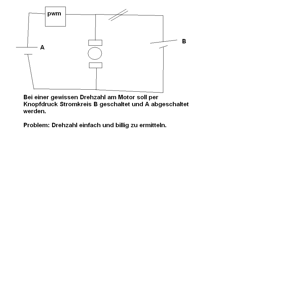

von Maik_M (Gast)
Anbei das "Schaltbild" mit Problemstellung.
von U.R. Schmitt (Gast)
Ich denke hier kapiert immer noch keiner (kaum einer) was Du eigentlich
willst und wozu?
Akku dazuschalten: Parallel zu der vorhandenen Regelung direkt an den
Motor? Vergiss es dann raucht die Regelung ab.
Was für ein Motor hat das Bike (Der Einwand kam schon mal) man kann
nicht einfach Gleichspannung auf einen Motor geben wenns vieleicht gar
kein normaler Gleichstrommotor ist.
Was willst Du erreichen? Getriebe schonen? Dann fahr den Motor mit ner
Rampe an oder mache eine Strombegrenzung/regelung.
Wenn Du Hilfe suchst dann beschreibe genau die Ausgangssituation (Akku,
Regler Motortyp etc. und beschreibe dann was dein Ziel ist.
Dann
PWM-->Tiefpass-->Schmitttrigger-->Umschaltrelais.
das geht aber nur wenn das eine PWM Steuerung ist, wenn der Motor
geregelt wird weisst Du nicht was mit dem PWM Signal passiert wenn Du
den Motor via Relais einfach abklemmst.
Und nochmal, das würde nur bei einem Gleichstrommotor gehen!

von Maik_M (Gast)
U.R. Schmitt schrieb:
> Dann
...hmm, das werd ich mal angehen.
Pulsfrequenz könnte so bei 7kHz liegen.

Zum Thema, so wie der Ansatz ist wirds nix gescheites.
Tyristor geht schon mal gar nicht für dren Zweck.
Wenn der Motor, wie bei den billigen Teilen von der Trittfrequenz
gesteuert wird (praktisch Unsinn das so zu machen) kann man ja nicht
direkt eingreifen. Einfach einen Akku an den Motor schalten funktioniert
nicht da meist BLDC-Motoren verwendet werden, eher raucht noch die
Elektronik ab. Die allermeisten Fahrrad-Elektroniken vertragen nur etwas
über 40V, manche noch weniger.

von Axel R. (Gast)
Du ziehst also offensichtlich los, kaufst Dir ein
"MercedesBenz-Hybrid-Rad" und fängst dann an, daran rumzubasteln?
Such Dir einen, der das richtig kann - menno, das schöne Rad!!
Das ist doch kein Tretroller, der einfach mit 24V am Motor läuft.
Du hast einen Motor, welcher mit Drehstrom läuft. MB Hightech eben.
Dieses Drehfeld wird von einem mikrocontroller erzeugt. Da ist es egal,
ob Du nun von aussen - hinter dem mikrocontroller - einen weiteren Akku
anschließt.
Vergleiche das bitte mit deiner Stereoanlage zu Hause.
Du bist eigentlich recht zufrieden mit der Lautstärke. Nur wenn Party
ist, dann soll es richitg schön laut werden. Niemand - auch Du nicht -
kommt auf die Idee, hinten an den Lautsprechern eine Autobatterie
anzuschließen. Davon wird die Anlage auch nicht lauter. Die Lautsprecher
werden in den Seilen hängen, mehr nicht. So ist das mit deinem Motor
auch. Der dreht nicht, wenn die PWM Steuerung durch einen zweiten zweig
" B " ersetzt.
Hier hilft nur ein Softwareupdate mit ordentlich Frühzündung bei
entsprechenden (Tret)Sensordaten. Oder die (Tret)Sensordaten selbst
erzeugen, also schummeln. Naja - so oderso schummeln.
Das Rad lässt sich mit SICHERHEIT umprgrammieren, damit es als Pedelec,
E-Bike, oder sonstwas läuft. In anderen Ländern ist das erlaubt und das
Rad wird sicher nicht nur in D verkauft.
Aber bitte KEIN zweiten Akku mitm Tyristor an den Motor, tu uns den
Gefallen, bitte, ja?

von ... (Gast)
Maik_M schrieb:
> also dann sag mir doch wies geht
Das ist genau der Punkt. Du hast bis jetzt noch nicht gesagt, was du
letztendlich überhaupt erreichen willst.
