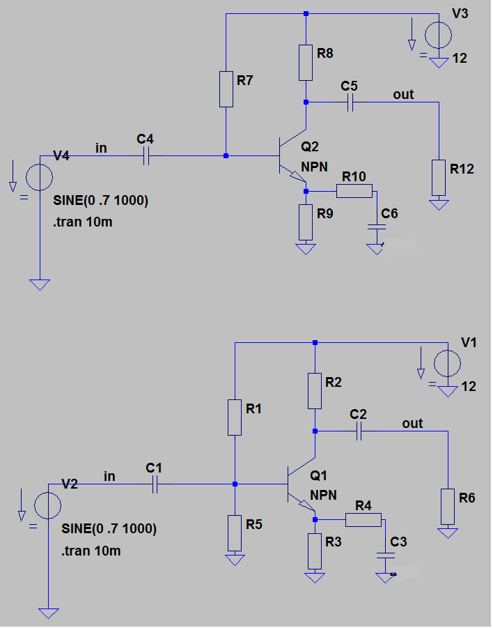

Hy Leute.
Bräuchte dringend Hilfe.
Seit längerem Versuch ich eine Wechselstrom- bzw
Wechelspannungsverstärkung zu basteln.
Hab mir einige Schaltungen durchgesehen und auf diese Schaltung
gestoßen.
Meine Fragen:
Wie kann ich alle Bauteile richtig dimensionieren wenn nur Ub, B und Ue
bekannt sind.
Ub=12VDV
B= z.B.40
Ue=0.7VAC
Mit welchen Kondensatoren funktioniert das am besten?
Ist die Schaltung überhaupt funktionstüchtig?
Bitte um Hilfe.
lg Peter
von Peter B. (decibel)
ach ja.
an R6 bzw R12 soll ein Lautsprecher angeschlossen werden.
von xGast (Gast)
Ok, mal sehen ob ich Dir helfen kann... Ich rede vom oberen Teil der
Schaltung, gilt natürlich auch für den unteren.
R10 und C6 kannst eigentl. am Anfang mal weglassen.
C4 und C5 je nach Last und Grenzfrequenz dimensionieren. Als Hausnummer
sag ich mal C4: 1µF Folie und C5: ~1000µF ELKO (Masse Richtung
Lautsprecher).
Der Arbeitspunkt ("AP") von Q2 sollte Ubat/2 sein, also 6V. Also müssen
an R8 und R9 insgesamt die anderen 6V abfallen. Ich würd schauen dass an
R9 ca 1V abfällt und an R8 die restlichen 5V abfallen.
R7 würd ich noch ergänzen zum Basis-Spannungsteiler, Werte je nach
Transistor, AP,...
Um die Werte zu berechnen, musst du den Ruhestrom berechnen
(basisspannungsteiler darauf anpassen). Der ist der halbe
Kurzschlussstrom.
Hats geholfen?
von Peter B (Gast)
also bei B=40 heißt das.
wenn ich einen Ic von 400mA will brauch ich 10mA an der basis.
spannung an der basis z.B. 1V
also 1,1kOhm basisvorwiderstand.
12,5Ohm bei R8 und an R9 2,5Ohm
ist das so richtig?
ich will einfachnur die formeln haben um so eine schaltung realisieren
zu können. egal was am ausgang angeschlossen wird, das ist derzeit noch
nicht so wichtig

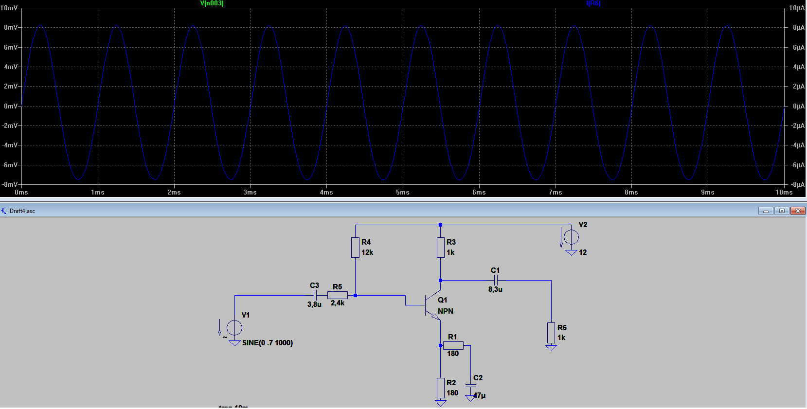

wow.
schönen tag das du dir die zeit genommen hast =)
funktioniert auch nicht!!
siehe bild
strom und spannung vom lastwiderstand
von HildeK (Gast)
Du musst eben die fleißige Arbeit von Helmut Lenzen lesen - nein
durcharbeiten!
Helmut Lenzen schrieb:
> Als weiters wird noch ein Widerstand von der Basis nach GND vorgesehen.
> Dieser dient einem stabileren Arbeitspunkt.
aber jtz =)
von Helmut L. (helmi1)
Der R5 gehoert von der Basis nach GND. Nicht in reihe zur Signalquelle.
So wird mit dem 12K der Transistor voll durchgesteuert.
