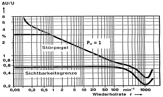

von A. R. (redegle)
>>Bei mir zu Hause wird das Licht heller, wenn im Nachbarzimmer jemand
>>einen großen Verbraucher wie z.B. einen Fön einschaltet. Liegt ganz
>>einfach an zu dünnen Leitungen.
>Kann wohl nur passieren, wenn der Fön auf einer anderen Phase hängt, und
>dir somit die Null "wegzieht" - schöne weiche Strippen habt ihr ;-)
Genau so ist es.
>Vermeiden kann man das wohl nicht ganz
Es ist zumindest sehr schwer. Denn die ganzen "Zufälligen"
Laständerungen lassen sich nicht vorraussehen. Habe mich auch leicht
geirrt. Denn die Normen sind teilweise nicht überschneident.
Die Norm schreibt normerweise vor, dass bei Nennstrom der gesammte
Spannungsabfall zwischen Einspeisestelle und Verbraucher nur 4% betragen
darf. Das ist auch eigendlich die Norm, an die sich das gesammte
Elektopersonal hält.
Ich habe anbei mal ein Bild aus der DIN EN 61000-3 hochgeladen.
Diese bestimmt die maximal erlaubte Spannungsänderung im Bezug auf
Flicker. Man sieht das beim einhalten der "normelen" Normen kann es
trotzdem zu Flicker kommen.
