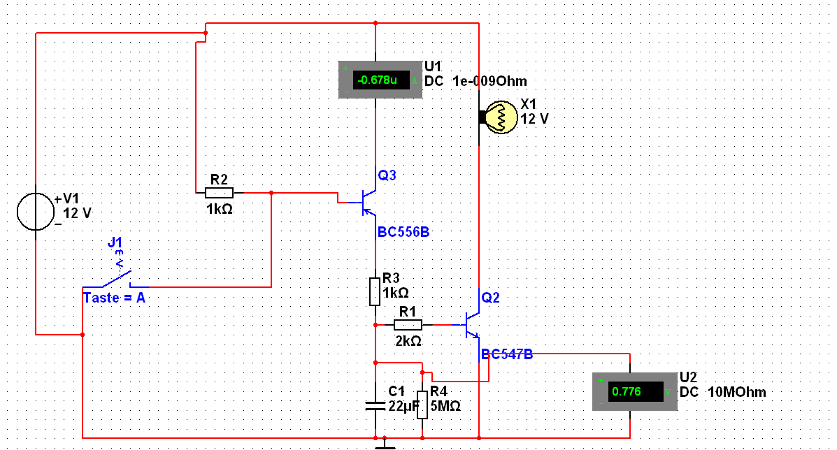

von Maik_M (Gast)
wie in der Schaltung zu sehen ist dort ein PNP-Transistor eingebaut. ich
wunderte mich immer über einen geringen Kollektor-Emitterstrom bis ich
merkte das ich ihn falschrum eingebaut habe. Doch warum muessen beim PNP
Kollektor und Emitter gedreht werden? Ich habe bislang nur mit NPNs
gearbeitet und würde gerne mal eine Begründung zum verstehen hören.
Merci
: Verschoben durch Admin
von MaWin (Gast)
Sie müssen überhaupt nicht gedreht werden,
sie müssen nur richtigrum eingebaut werden,
wenn sie ausreichend verstärken sollen,
das ist genau so wie bei NPN auch, die
verstärken auch kaum, wenn der Emitter positiver
als der Kollektor wird.
(und zu dem gehen beide Varianten kaputt,
wenn die Spannung an der Basis über ca. 6V von
der Spannung am Emitter abweicht, also auch
schon aus diesem Grund keine gute Idee einen
Transistor falschrum einzubauen).
Daß NPN mit N wie Negativ an Minus kommt,
und PNP mit P wie Positiv an Plus
ist ja wohl so was von glasklar,
daß ich deine Frage nicht verstehe.
von Maik_M (Gast)
ah also wegen dem potenzial. dankö^^
PNP E nach Positiv
NPN E nach Negativ
und pfeil immer nach unten^^
germerkt. genau das brauchte ich zum verstehen.

von Peter R. (pnu)
Wenn man nun Kollektor und Emitter vertauscht, dann erhält man ebenfalls
eine Transistor mit PNP-Folge, aber:
Die frühere EB-Diode hat meist eine deutlich niedrigere Sperrspannung,
ca.6V anstatt 30V bei der CB Diode. ( Manche Leute benutzen die EB-Diode
auch als Z-Diode für etwa 6V ).
Der "neue" Transistor hat wesentlich geringere Stromverstärkung, oft
weniger als Zehn.
Grund dafür ist, dass beim normalen Transistor die Kollektordiode größer
sein muss als die Emitterdiode, denn die Kollektordiode muss möglichst
alle vom Emitter ausgesendeten Ladungen auffangen, auch die zur Seite
streuenden.

von Peter R. (pnu)
Bei der Schaltung geht es doch darum, dass C und E vertauscht sind, oder
irre ich mich da ?

von Martin (Gast)
Wenn du den PNP aber drehst, würde ich den schalter nicht betätigen, da
du sonst den PNP Transistor zuerstörst. Ein Reihenwiderstand fehlt.
