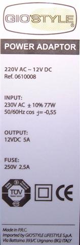

Seit etlichen Jahren habe ich eine GIOSTYLE Kühlbox (Bild a) und sie hat
auch immer funktioniert.
Dann habe ich mir einen nagelneuen GIOSTYLE-Netzadapter (Bild b) für
230V geholt und kurz nach dem Anschluss hat die Box nicht mehr gekühlt -
weder im Auto noch an diesem Netzgerät.
Heute bin ich mal mit dem Messgerät (Voltcraft VC404:
http://www2.produktinfo.conrad.de/datenblaetter/100000-124999/120715-an-01-de-Digitalmultimeter_VC_404.pdf)
an das Netzteil ran:
Ausgangsspannung: alterniert alle 2 Sekunden zwischen 13,02V und 13,04V
Ausgangsstromstärke: wenn ich das VC404 auf der 10A-Stellung betreibe
und die Ausgangsbuchse messe, dann geht die grüne Leuchte auf dem
Giostyle-Netzteil aus und es ist daraus ein "Klackern" im
fünftel-Sekunden-Takt (ca.) zu hören. Die Werte alternieren gleichmäßig
zwischen 0,26 und 0,42 A.

Das Netzteil schaltet automatisch ab, da du dessen Ausgang mit deinem
Messgerät kurzschließt! Was erwartest du?
Gruß,
Magnetus
von Ingo W. (Gast)
Wenn Du das Messgerät im Strommessbereich direkt an das Netzteil
anschließt, ist das natürlich ein Kurzschluss. Das Netzteil wird
abschalten und periodisch versuchen, neu zu starten und (wegen dem
Kurzschluss) wieder abschalten, daher die zufälligen Werte zwischen 0,26
und 0,42A, Das ist für ein Schaltnetzteil normal, erklärt aber nicht,
warum die Kühlbox kaputt gegangen ist. Bei Verpolung sollte das
Peltierelement eigentlich innen heizen und außen kühlen. Hat die Box
einen Lüfter, wenn ja, läuft er?
Mit dem Amperemeter in Reihe zur Kühlbox sollte es dann so 2,7 A
anzeigen (13V / 4,74 Ohm).
mfG ingo

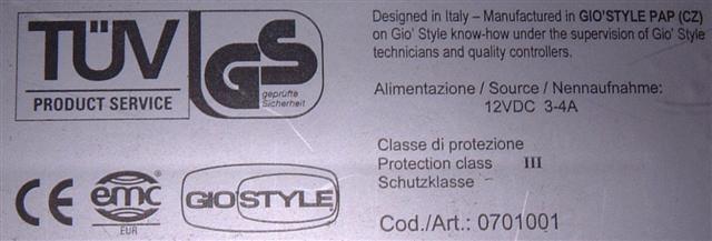

Kurze Zwischenfrage: Auf dem Schild des Netzadapaters steht ja "Output 5
A", auf dem Schild der Kühlbox aber "Nennleistung 3-4 A".
Hmm...
von Jens G. (jensig)
Und was ist da? Paßt doch (das war übrigens keine Frage, sondern nur
eine Feststellung)
von mhh (Gast)
> Hmm...
Die Kühlbox nimmt was sie braucht und nicht was sie angeboten bekommt
(in diesem Fall).
von sunxp (Gast)
Der maximale Ausgangsstrom des Netzteiles beträgt 5A..
aber deine Kühlbox braucht nur 3-4A.
Also is das kein Problem. das passt schon.
von Linus F. (hundescherer)
Danke! :-)
Ich dachte nur, dass aus dem Netzteil immer 5A rauskommen.
Wie gesagt, bin blutiger Anfänger. ;-)
von Magnus M. (magnetus) Benutzerseite
> "Output 5A"
Das heißt dass das Netzteil in der Lage ist 5 Ampere bei der angegebenen
Nennspannung zu liefern.
> Hmm...
Nicht Nennleistung (diese würde nämlich in W(att) angegeben werden)
sondern Nennstromaufnahme.
Gruß,
Magnetus

Heute kam das Peltier, bin echt zufrieden! Mini-Preis und Turboversand.
Das Ding kühlt wie Sau, so hab ich die Box noch nie erlebt. :-)
Leider wird der KFZ-Stecker der Box schon nach 10 Minuten irre heiß,
liegt das evtl. am 5A-Output des Netzteiles und den (Imax) 6A des neuen
Peltier-Elements?

von Dirk J. (dirk-cebu)
Das liegt am Stecker selbst, Kontaktprobleme! Mach einen neuen besseren
Stecker dran.
Gut, ich werde meinen PC in Zukunft schonen. :-)
Der Stecker war tatsächlich schuld, ist nach 15 Minuten innen
geschmolzen.
Jetzt ist was vernünftiges dran, Markenqualität halt.
Der neue Stecker hat eine 16A-Sicherung; kann es sein, dass nun weniger
Strom fließt? Irgendwie kühlt das Peltier jetzt nicht mehr so stark wie
mit dem alten Schundstecker.
