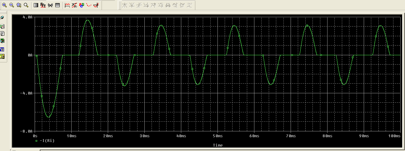

Für ein lineargeregeltes 5V Netzteil habe ich folgenden Strom simuliert,
den der Brückengleichrichter liefern musst (siehe Ahnhang).
Ich bin mir jetzt allerdings unsicher welchen Brückengleichrichter ich
wählen muss, weil eigenlich müsste ich ja den Effektivwert dieses Stomes
berechnen und den Gleichrichter dann auf diesen Wert dimensionieren
oder?
Mein Problem hier bei ist, dass ich keine Zeitfunktion des Stromes
gegeben habe, die ich in meine Formel einsetzen kann. Wie geht Ihr da
vor? Einfach den Effektivwert schätzen und in meinem Fall einen
B80C5000/3300 einsetzten?
Oder lieg ich evtl ich ganz falsch und ich muss den Brückengleichrichter
nach dem Spitzenstrom dimensionieren?
Vielen Dank schon mal fürs lesen.
Gruß und schönen Sonntag noch!
Tom

Für die Auslegung des Gleichrichters ist der Effektivwert relativ
unwichtig. Da sind der Mittlere Strom und ggf. noch der Spitzewert
interessant.  Die wesentliche Grenze ist meistens die Erwärmung des
Gleichrichters, und da geht im wesentlichen der mittlere Strom ein, weil
die Flußspannung der Dioden sich nicht so stark ändert.
Für den gezeigten Fall sollte der 5 A Gleichrichter ausreichen, der
pulsierende Stromverlauf ist bei den Gleichrichtern auch schon
eingerechnet.
> oder?
Du müsstest die effektiv in den Dioden entstehende Verlustleistung
berechnen (das macht LTSpice für dich) und einen Brückengleichrichter
entweder aus 4 einzelnen Dioden nehmen die dieselbe Verlustleistung
vertragen, oder einen Brückengleichrichter der für denselben Verlust bei
rms Strom ausgelegt ist (da leitet jede Diode nur die halbe Zeit, daher
sind Brückengleichrichter mit höherem Strom angegeben als man jeder
Diode ihn ihm einzeln zumuten kann).
Aber es ist schon richtig, das mal genau auszurechnen und nicht nur nach
Faustformel vorzugehen. Allerdings sind die maximalen Belastungsangaben
in Datenblättern meist bei verflucht hohen Bauteiltemperaturn angegeben
bei denen die Schaltung nicht lange hält. Will man genauer rechnen,
sollte man slso eine maximale Temperaturerhöhung der Bauteile vorgeben.
Man kontrolliert das ggf. in der aufgebauten Schaltung bei maximaler
Umgebungstemperatur durch Begutachtung mit deiner Wärmebildkamera, ob
sich da nicht schon ein Bauteil auslötet...
Glücklicherweise sind überdimensionierte Bauteile meist trotzdem noch
billig zu haben, es spricht alos nichts dagegen, stärkere Bauteile zu
verwenden als in deinem Fall einen B40C1000.
>vor?
Du darfst nicht die Normalsituation simulieren, sondern den Worst Case!
Was zieht das Netzteil tatsächlich im ungünstigsten Fall, eventuell bei
Kurzschluß am Ausgang des Reglers? Welche maximalen Temperaturen können
entstehen (-> Derating)?
Ich würde wohl eine 10A Brücke verwenden. Im Zweifel lieber eine Nummer
größer nehmen.
Über den Einschaltstrom muß man sich in der Regel keine Sorgen machen,
da die heutigen Gleichrichter da fast unzerstörbar sind.
Aber eventuell solltest 47nF Kondensatoren (10...100nF) über jede Diode
des Gleichrichters hängen. Als Snubber für den Trafo, wenn die Diode
abrupt öffnet, vor allem aber als Überspannungsschutz bei Surge, Burst
und ESD. Da Gleichrichterdioden relativ kleine Sperrschichkapazitäten
haben können, kann sich mit der weit größeren Wicklungskapazität
zwischen Eingangs- und Ausgangswicklung des Trafos ein ungünstiger
Spannungsteiler bilden, der bewirkt, daß bei Überspannungen das meiste
davon am Gleichrichter hängen bleibt.
Kai Klaas

von Thomas H. (hubtom)
Danke erstmal für eure Zahlreichen Antworten!
Woher soll ich denn wissen auf welchen RMS also Effektivwert der
Brückengleichrichter ausgelegt ist?  Bernhard R hat doch geschrieben
dass die Werte die auf den Brückengleichrichter gedruckt sind
arithmetische Mittelwerte sind.
Wie kommst du auf einen B40C1000?
Kai Klaas schrieb:
> Einen Brückengleichrichter für den doppelten Nennstrom auszulegen, ist
> oft eine gute Entscheidung.
Verstehe ich das richtig, dass du mit doppeltem Nennstrom den doppelten
Wert des arithmetischen Mittelwertes des Zeitverlaufes in meiner
Simulation meinst?
> größer nehmen.
Wie kommst du auf 10A? Der arithmetische Mittelwert meines
Spannungsverlaufes liegt nach meinen Abschätzungen deutlich unter 2A!
mhh schrieb:
> Und vergess den Reihenwiderstand zum
> Kondensator nicht (Seite 2 im DB).
Versteh ich das richtig das ich in Reihe zum Glättungskondensator einen
Widerstand von 1 Ohm schalten muss? Reicht da nicht der ESR des Elkos
aus?
Ich habe zwar noch nicht viel Erfahrung aber ehrlich gesagt habe ich bis
jetzt noch keine Schaltung gesehen in dem in Reihe zur
Glättungskapazität ein R ist.
Gruß Tom

von Kai Klaas (Gast)
>Simulation meinst?
Nein, mit Nennstrom meine ich hier den Maximalstrom, also die Amplitude.
Deinen Simulationsbildchen entnehme ich eine Amplitude von knapp 4A.
>aus?
Es geht, wie ich schon geschrieben habe, darum, den maximalen Surgestrom
irgendwie auf 150A zu begrenzen. Wie du das machst, ist dir überlassen.
Ein guter Elko hat unter 0R1 und hilft da also nicht viel. Im Zweifel
nimmst du eben einen Gleichrichter, der mehr Surgestrom kann. Miß doch
einfach mal den Widerstand der Sekundärwicklung des Netztrafos, dann
weißt du, was dich oder besser den Gleichrichter erwartet.
Ich habe das schon sehr oft gesehen, um die Ladestromspitzen in Schach
zu halten. Macht man gerne bei ganz "steifen" Trafos in
HiFi-Verstärkern.
Kai Klaas
Man dimensioniert für verlässliche Funktion großzügiger, und das ist
sinnvoll. Also nimm eine 10A Brücke. Da hast 3200µF für den Ladeelko
berechnet? Dann nimm 4700µF. 12 Watt Verlustleistung für den
Leistungstransistor? Nimm den Kühlkörper, der 20 Watt wegbekommt. Das
Netzteil geht nicht nach 14 Monaten kaputt? So ein Pech dann aber auch.
