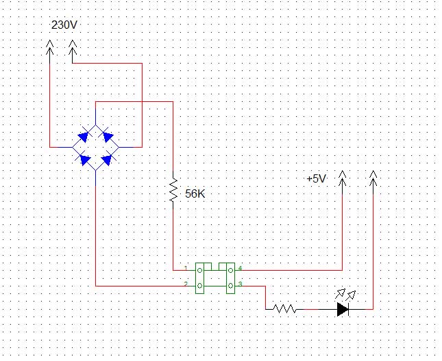

Hallo, ich wollte mit einem PIC an der Steckdose messen wann Strom drauf ist und wann nicht, also diese Kurven vom Strom (-: bildlich gesehen, wie auch immer man das nennt, ich hoffe ihr wisst was ich meine. Es reicht wenn der PIC Eingang eben 50 mal in der Sekunde high und 50 mal nicht ist. Ich wollte das mit einem PC817 vom Netz trennen, aber dieser will nicht durchschalten. Ich hoffe mir kann da jemand helfen. Ich habe 4 Dioden Damit der Leiter auf Pin 1 des PC817 ist und Null auf Pin 2. Dazu habe ich noch einen 56k Widerstand. Auf der anderen Seite habe ich zu Testzwecken eine LED. Die Led leuchtet wenn ich die 5V der Led auch auf der anderen Seite anlege wo aber die Netzspannung sein soll. Leider tut sich mit Netzspannung garnichts. Aucht nicht mit einem 2,2k Widerstand. Ich kann mir leider nicht erklären wieso? MfG

Ich habe jetzt mal einen Schaltplan gemacht, war vorhin nur an einem andren Computer und konnte deshalb keinen machen. Ich hoffe ich habe das auch so gemacht wie ich das wirklich zusammengebaut habe. @ Hubert G. : Wo willst du die Diode haben? @ Wilhelm Ferkes : So ein Teil habe ich leider nicht, aber wie genau würde das denn dann aussehen? @ Michael H. : U/R = I ? 230 / 56000 = 0,004 A ? Das soll zu viel sein? Der PC817 geht noch denn wenn ich statt den 230V 5V (mit anderem Widerstand) anlege dann geht auch das LED Habe ich was falsch zusammengesetzt?
Ohne Brückengleichrichter, die Diode zwischen 1 und 2 mit der Kathode nach 1. Der Widerstand muss natürlich drinnen bleiben.
Und was für ein Widerstand jetzt ? Das Led leuchtet vielleicht nicht komischerweise beim 230V Stecker ziehen ganz kurz auf?
Eee E. schrieb: > @ Michael H. : U/R = I ? 230 / 56000 = 0,004 A ? Das soll zu viel > sein? Schau ins Datenblatt. Wieviel Strom will denn die LED im PCxxx haben? Für eine normale LED sind 4mA schon ein bischen gar arg wenig. 10 bis 15mA sollten es schon mindestens sein. P = U * I beachten, sonst lebt der Widerstand nicht lange
Michael H. schrieb: > Rechne dir mal aus, was für einen Strom deine arme Diode im PC aushalten > muss. Da hätte meine Hand "mit ... auskommen muss" tippen sollen. >> Aucht nicht mit einem 2,2k Widerstand. > WAH! Und das ist dann wiederum viel zu wenig. Ich bleib dabei... > Beitrag "Re: Triac, Nulldurchgang erkennen (galvanisch getrennt!)" > So hab ich das vor ein paar Jahren mal gemacht. Was nicht schaden könnte, wären mal Grundlagen über den Optokoppler zu lesen. (Zum Beispiel http://de.wikipedia.org/wiki/Optokoppler). Das ist nämlich kein dummer Schalter, der auf der einen Seite zu macht, wenn auf der anderen Strom durch läuft. Da gibts Übertragungs- oder Transferkennlinien, die dir beschreiben, wie weit dein Transistor bei welchem LED-Strom durchgesteuert ist, wie viel Verlustleistung die jeweilige Seite abkann, uswusf. Nachtrag: aber was du eigentlich willst, erledigt ein MOC3082 für dich. Siehe Datenblatt mit Beispielschaltungen dazu.
Hallo, ich habe mir dieses MOC Datenblatt mal angeschaut, aber ich bin nicht ganz dahinter gekommen was genau dieses Ding macht, oder in meinem Fall machen soll bzw wie ich es einsetzen kann. Vielleicht könnte mir da mal jemand kurz auf die Sprünge helfen. MfG
> Habe ich was falsch zusammengesetzt? Na ja, 1 Watt zu verbraten immer wenn der Strom an ist (du überprüfst nicht zufälligerweise 10 Leitungen ?) ist nicht ganz das, was grüne Klimaschützer heute von dir verlangen. http://www.atmel.com/atmel/acrobat/doc2508.pdf AVR182 "Zero Cross Detector" http://www.microchip.com/ AN521 "Interfacing to AC Power Lines" Der MOC ist jetzt eher für die Gegenrichtung, 230V zu schalten durch ein Steuersignal aus der 5V Seite. http://www.nxp.com/acrobat/applicationnotes/AN467_1.pdf (Philips 51LPC-Microcontrollers & TRIACs easily connected) http://www.kemt.fei.tuke.sk/predmety/KEMT350_EP/_materialy/ch030.pdf (Leistungselektronik-Grundlagen) http://www.hoelscher-hi.de/hendrik/light/analogswitch.htm (der übliche MOC3041 an TRIAC)
