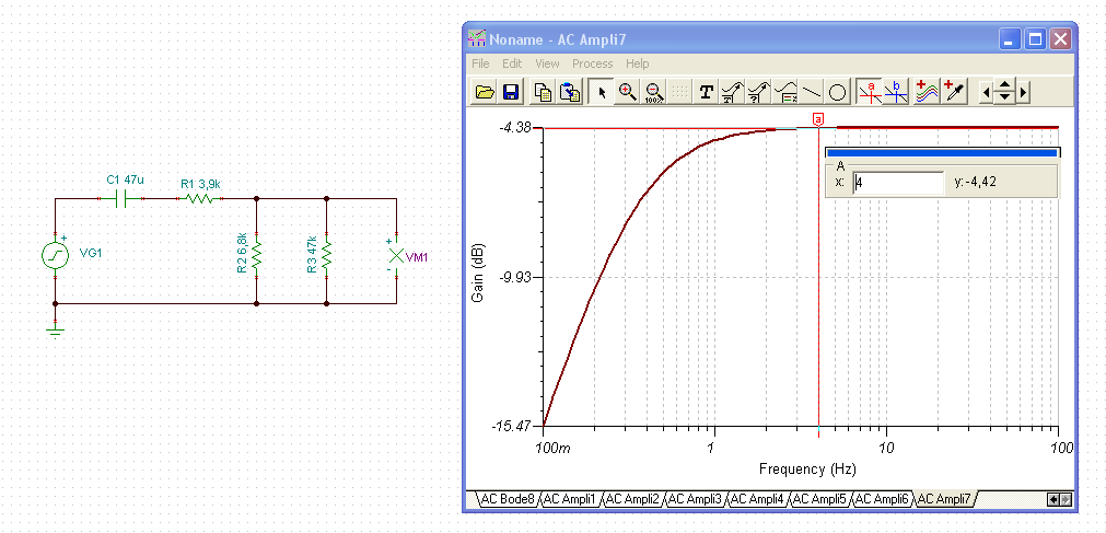

Ja, garnicht mal verkehrt. Im Anhang habe ich das mal für eine Last von
rund 10k simuliert. Als Eingangswiderstand der nachfolgenden Schaltung
habe ich völlig willkürlich 47k angenommen. Mit einem 47µF Cap ergibt
sich bei 4Hz dann ein Abfall von 0,5%, entsprechend 0,04dB.
Kai Klaas

von Kai Klaas (Gast)
>Ich hatte vorher einen 48nF als HPF verwendet, aber mein Betreuer
>meinte, die würden nicht durchkommen...
47nF in Verbindung mit 370k bildet ein Hochpaß mit rund 9Hz
Grenzfrequenz. 4Hz wird dann schon um 8dB also um den Faktor 2,5
abgeschwächt.

Ich würde jetzt 47µF nehmen und 33kOhm für den Hochpass.
Das Problem ist, dass es sich um ein Wechselsignal handelt. Die
Kapazitäten gibt es aber nur noch als Elko.
>Also ich wollte sagen, dass ich den Hochpass lieber mit Widerständen
>dimensonieren würde, die deutlich kleiner als der Eingangswiderstand
>sind (beim IC handelt es sich übrigens um den ade7758).
Genau. So habe ich das ja in meinem Beispiel auch getan.
>Im datasheet steht auch nur 380kOhm (min). Wenn die Widerstände des HPFs
>klein genug sind, brauche ich den Eingangswiderstand ja nicht mehr in
>die Berechnung mit einbeziehen??!!
Genau. Er macht sich dann immer weniger stark bemerkbar.
Das habe ich jetzt wieder nicht verstanden. Was genau ist das Problem?
Und warum ist es schlimm einen Elko zu verwenden?
Kai Klaas
