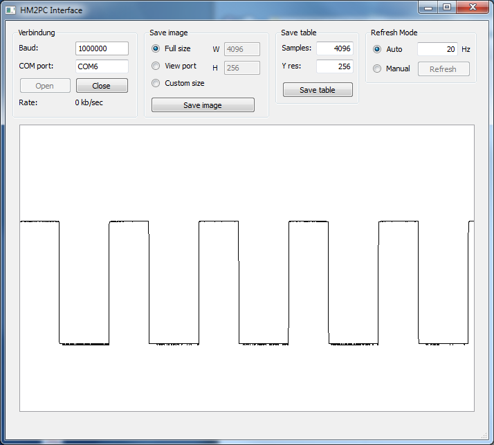

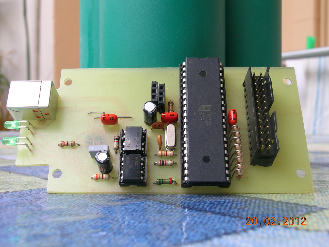

bin endlich dazu gekommen mein Hameg Interface mal fertig zu basteln und
wollt das hier ma eben kurz vorstellen.

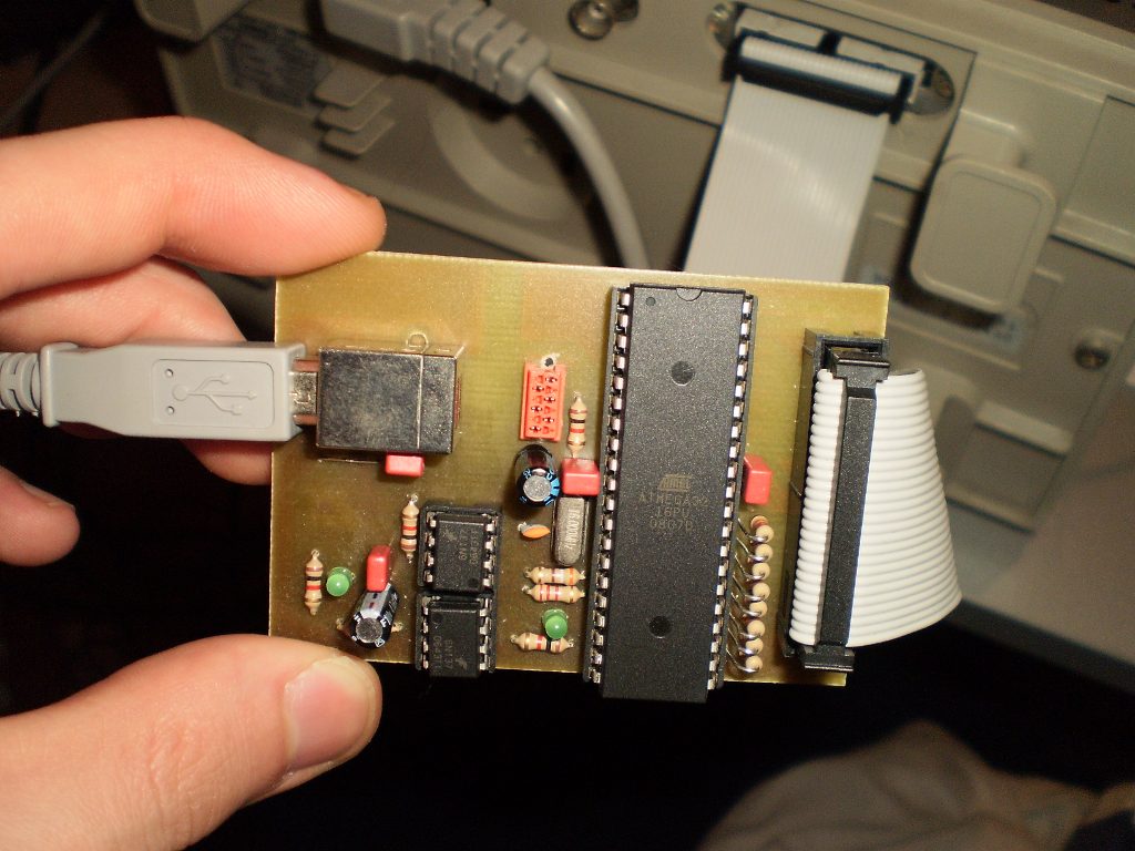

Es ist ein Lesegerät für ein Hameg 205-3 (vielleicht gehts auch für
andere?) dass über USB (FTDI Seriell-USB-Wandler) an PC angeschlossen
wird, von wo aus eine kleine in Qt4 geschriebene App das ganze anzeigt.
Auf der Platine kommt ein Amega32 zum Einsatz, der das Scope ausliest.
Das ganze Interface des Scopes wird noch nicht ausgenutzt, man kann z.B.
noch nicht beide Eingänge gleichzeitig anzeigen. Aber um mal ein Bild zu
machen reicht es vollkommen aus.
Man kann die empfangenen Daten auch als Bild abspeichern, in beliebigen
Auflösungen. Buttons für das exportieren in eine Tabelle existieren auch
schon, sind allerdings noch nicht implementiert ;)
Wer keine GUI Nutzen will kann auch einfach ein Terminalprogramm nehmen
wie HTerm. Die Befehle sind recht einfach gehalten.

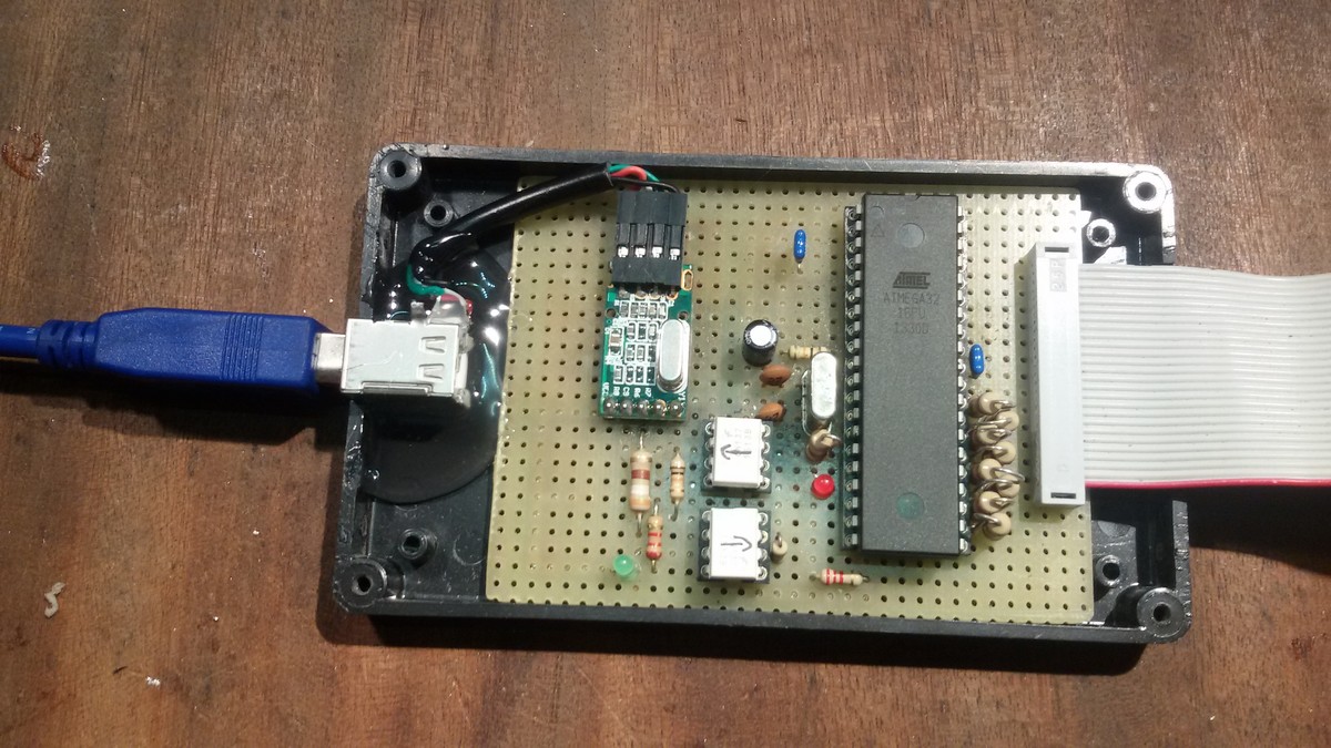

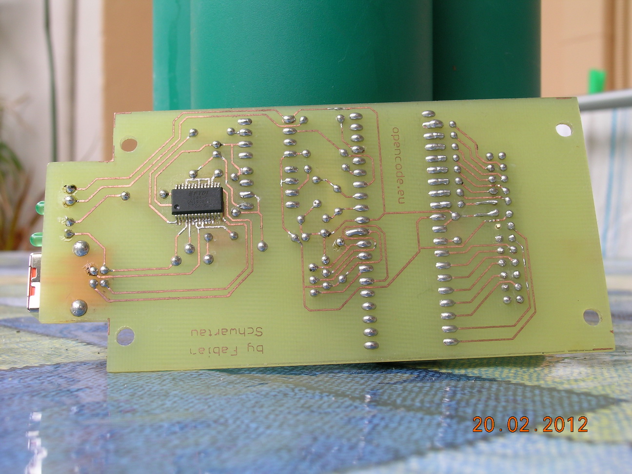

Die Platine hat eine galvanische Trennung zwischen dem PC und dem
Oszilloskop über zwei Optokoppler.
Alle Sachen sind im Anhang oder gibts hier:
http://opencode.eu/Projects/Hameg2PC/

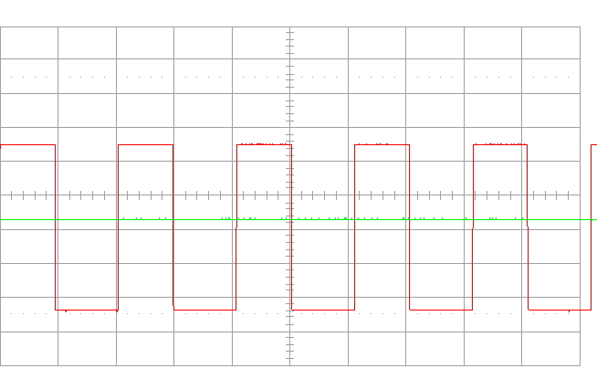

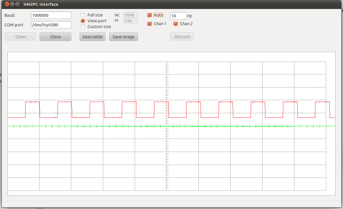

So, die "paar Wochen" haben sich etwas hingezogen, aber ich bin heute
mal dazu gekommen nochmal an der Software Hand an zu legen. Es werden
nun beide Kanäle angezeigt, im Bild ist auch die Rasterung vom Scope
drin und man kann die eingelesenen Daten als Tabelle exportieren.
Im Anhang ist die neue Version. Eine Windows Version ist vorkompiliert
enthalten, die Linux Leute bekommen das auch so hin :D
Zudem läuft das Programm wie man auf dem Screenshot sehen kann nun auch
unter Linux einwandfrei. Und es hat noch ein paar kleine Verbesserungen
gegeben, die die ganze App deutlich stabiler und benutzerfreundlicher
machen. Z.B. merkt er sich die Einstellungen des letzten Starts.

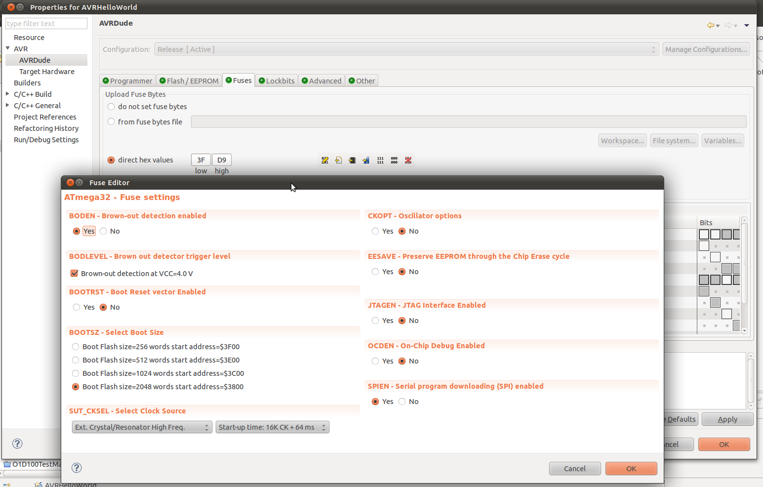

Die Fuses sind im Anhang.

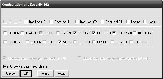

Still I am confused with AT MEGA 32 fuses, I use to programming the
device PONY PROG . http://www.lancos.com
When I try to open port I receive the message:
<<The interface not responding >> . and the two LEDS remain off .
I don’t now if I do something wrong or something else happed .
SOTOS

von SOTIRIS M. (sotos)
Hi FABIAN
I make some minor changes to original PCB due to foot print of
capacitors ,
I don’t think this is the problem .
What is the maximum length of cables  between oscilloscope and interface
This is a pictures from PCB and a screen shoot that I stored .
I try with a different PC  .
von Fabian S. (jacky2k)
I use a cable of about 1m. Works just fine.
Are you still unable to program the atmega? The last picture looks like
a screenshot of my PC program showing the test signal of the scope.
von Peter ⛄ W. (Firma: Huddel und Brassel Ltd.) (jaffel) Benutzerseite
Was benutzt du hier für eine seltsame Oberfläche, die kenne ich
garnicht.
Beitrag "Re: Hameg 205-3 PC Interface"
Das ist Eclipse unter Linux mit AVR Plugin. Funktioniert mit avrdude und
läuft unter Linux einwandfrei.

Leider muus ich den Makris recht geben, ich habe das Interface
nachgebaut und es funktioniert nicht. Hats jemand hier im Forum noch das
Teil nachgebaut und es funktioniert hat?
FTDI wird vom Rechner erkannt und es kommen Signale vom Rechner zum
Atmel an. Die Fusebits habe ich so eingestellt, wie oben beschrieben,
nur wurde danach der ATMEL nicht mal von dem Programmierinterface
erkannt. Ich habe dann noch CKOPT zugeschaltet und es wird wieder
wenigstens vom Progger gelesen. Was mache ich falsch?
Vielen Dank!
Du schiebst die Schuld erst mal auf die Anderen, bevor Du Deine eigenen
Fehler suchst.
Und mit dieser Fehlerbeschreibung kann niemand etwas anfangen. Die
settings stehen doch oben mehrmals.
ich gebe dem Peter da erstmal Recht.
Glaube du solltest erstmal prüfen, ob der ATMega auf die Signale, die
vom PC kommen reagiert, dafür gibts ja den Befehl 0x30. Und bitte
sicherstellen, dass ihr die Version 0.2 benutzt, die es hier gibt:
Ansonsten würde ich sagen: Du musst ja nen Oszi haben, nutze es ;)

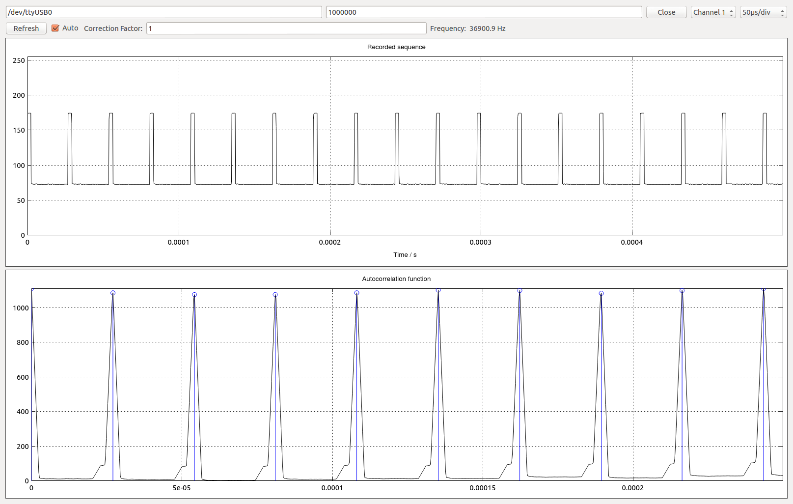

Hi Leute,
ich brauche gerade mal ne Frequenzmessung und da mein Multimeter das
nicht unterstützte hab ich mir schnell ne Software für das
Scopeinterface geschrieben.
Ihr seht in dem Fenster oben einen Korrekturfaktor den man angeben muss.
Der ist leider recht hoch, wie ich inzwischen mit einem Multimeter
nachmessen konnte. Bei mir liegt er für 20us/div bei 0.886 und er ist
abhängig von der ausgewählten zeit pro div. Also müsstet ihr euch für
euer Scope da ne kleine Tabelle machen, evtl. kann man das auch noch mit
ner Instanz von QSettings von der App abspeichern lassen, hab ich haber
gerade kein Nerv zu.
Was auch noch interessant wäre, ist ne
Spannungsmessung/Effektivwertmessung, die man da mit einbauen könnte ->
Die bereits ermittelten Perioden helfen hier sicherlich das genauer zu
machen!
PS: Der Code ist dreckig ;)

von Gabriel M. (gabse)
Vielen Dank für die Software Fabian!
Hier nochmals meine Version des Interfaces auf Lochraster. Anfangs
wollte ich, da ich am PC noch COM-Anschlüsse frei habe, die Verbindung
zwischen µC und PC per RS232 zu realisieren. Da es dabei aber zu
Problemen wegen der baut von 1000000 gekommen ist habe ich stattdessen
einen 2€ China TTL-USB Stick geopfert und die Platine verbaut. Das Ganze
mit etwas Heißkleber in ein Lehrgehäuse von Reichelt geklebt und ab
damit ans Oszi…
Grüße Gabriel
