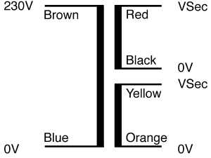

Hallo, ich habe noch eine Frage. Für mein kleines Projekt benötige ich ein symetrisches Netzteil und dazu normalerweise einen Trafo mit Mittelabgriff. Ist aber leider, im Vergleich zu Trafos ohne Mittelabgriff, sehr teuer. Ich habe mal gehört, dass man sich da mit Dioden einen selbst machen kann. Stimmt das? Bzw. wie geht das dann? Prim 230V Sec1:18V Sec2:18V 15VA LG. Sergio
Wieso den unbedingt Mittelabgriff ? Gibt doch genügend Trafos mit 2 Sekundärspulen Die man zusammen schalten kann ... Hab grad 2x9V mit 6VA für 3€ gekauft ....
> Ist aber leider, im Vergleich zu Trafos ohne Mittelabgriff, sehr teuer. Echt ? Bei meinem Laden kosten die dasselbe. Vielleicht also mal woanders einkaufen. > Sec1:18V Sec2:18V Sieht gut aus für +24V/-24V unstabilisiert bzw. +15V/-15V stabilisierte Versorgung. http://www.dse-faq.elektronik-kompendium.de/dse-faq.htm#F.9
15 V stabilisiert sollte es werden. Ist dann im Bild oben schwarz und gelb mein Mittelabgriff oder wie? Wäre ich dann also mit 36Volt am Ausgang bedient?

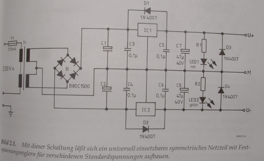

Also laut Schaltung benötigt der Limiter den ich baue. -15V +15V und M Die Schaltung für das Netzteil ist Symetrisch mit zwei Spannungsreglern aufgebaut welche -U+U und 0 benötigt. Wie man sieht kenne ich mich nicht wirklich gut aus lerne aber sehr gern was dazu.Die Trafos 24-0-24 (mit Mittelabgriff) würden bei RS ca. 40€ kosten, was mir zu viel ist.Ich suche also nach einer Lösung die mir das Ganze billiger ermöglicht. LG.

Das ist die Schaltung zum Netzteil. Ich möchte einen Trafo verwenden der Sec1:18Volt und Sec2:18Volt hat. Was kann ich machen damit das funktioniert?

>Das ist die Schaltung zum Netzteil. >Ich möchte einen Trafo verwenden der Sec1:18Volt und Sec2:18Volt hat. >Was kann ich machen damit das funktioniert? Super-Troll! Mach es genau so, wie bei der Schaltung, wo liegt das Problem?
Sergio S. schrieb: > Ich möchte einen Trafo verwenden der Sec1:18Volt und Sec2:18Volt hat. > Was kann ich machen damit das funktioniert? Ihn einfach benutzen, oder was ist daran jetzt so kompliziert?
Die Schaltung ist doch soweit ok. Ggf. schneller Dioden statt der 1n4007 nehmen. Schau hier mal in den Grundlagenartikeln. Die Siebelkos mit mindestens 2200µF Pro Ampere dimensionieren. Keine 2x24V Wechselspannung nehmen, da kommst Du mit Netzspannungsschwankung und Leerlaufüberhöhung sonst bis über die 40V max. Eingangsspannung der Spannungsregler und ggf. der kondensatoren. Besser 2x18V Trafo. Hast Du mal bei Pollin geschaut, da gibts ggf. Trafos für wenig Geld.
Na dann bau das doch einfach so, wie auf dem Schaltplan. Der Mitelabgriff ist einfach nur eine Verbindung von jeweils einem Ende der zwei Spulen. 18VAC auf 15VDC ist auch kein allzugrosser Verlust, dennoch solltest du an Dicke Kühlkörper denken, wenn du das mit 78xx bauen willst und da mehr als ein paar hundert mA rausholen willst (gut gekühlt gehen die gut bis 2A in TO220).

Nimmt man da jetzt einen negativen und einen positiven Spannungsregler oder zwei positive?
Einen positiven wie 7815 und einen negativen wie 7915. Wenn du nur 2 positive 7815 hast, passt deine Schaltung nicht, aber es würde mit einer anderen Schaltung mit deinem Trafo mit 2 Sekundärspanungen möglich sein, sie zu verwenden.
Ok, ich hab mal zur Vorsicht einen negativen mitbestellt. Wenn ich jetzt beim NT die zwei Secundärspulen in Serie schalte und die Verbindung der zwei Spulen als Mittelabgriff verwende bekomme ich 18Volt oder 36Volt raus? Bei 36Volt kann es für die Spannungsregler recht knapp werden.
Du bekommst 18V für den einen und 18V für den anderen Spannungsregler raus. Klar sind das in der Summe 36, aber kein Regler sieht diese 36.
Du solltest langsam mal versuchen, die Schaltung zu verstehen und nicht nur nachzubauen... Du bekommst, wenn du sie korrekt in Reihe schaltest, zwischen den Enden der beiden Wicklungen 36 V (nominell). Wenn du diese Spannung nicht bekommst, hast du die Wicklungen falsch herum zusammengeschaltet, dann bitte eine von beiden umpolen. Zwischen der Mitte der Wicklung (da, wo du den Draht zwischen beiden hast) und jedem der beiden äußeren Enden sind es nach wie vor jeweils 18 V ~ (nominell). Deren gleichgerichtete Spannung (also (18 V + x) * 1,41 - 2 * Uf) befindet sich im Leerlauf auf dem Ladekondensator, und das ist das, was jeder der beiden Regler als Maximalspannung "sieht". (x ist dabei die Spannung, die der Trafo im Leerlauf mehr als seine Nennspannung erzeugt, Uf ist die Flussspannung einer der Dioden, ca. 0,7 V). Wenn wir x mal mit 5 V annehmen (Trafo macht im Leerlauf also 23 V), dann sind das reichlich 30 V. Dass diese 30 V nochmal in der "anderen Richtung" an einem zweiten Kondensator und zweiten Regler anliegen, und dass man folglich zwischen beiden Ladekondensatoren insgesamt über 60 V messen kann, stört jeden einzelnen der beiden Regler nicht.
