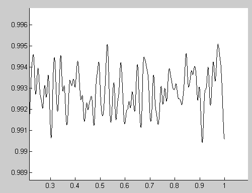

Nun, ich habe einen Digitalen Filter implementiert. Der ist mit double
stabil, und mit float instabil.
Obwohl ich ihn mit double kompiliert habe, entspricht die ausgegebene
Zahlenfolge der wie mit float - exakt!
Diesen Eindruck hatte ich schon mal, aber da habe ich es nicht näher
untersucht.
Jetzt hab ich ein Testprogramm geschrieben.
Das bestätigt jedoch, dass double 64 bit hat.
Sehr seltsam, anscheinend habe ich in meiner Filter-Implementierung
irgendwo etwas übersehen...

von Karl Z. (griffin27)
Karl heinz, danke für den Link.
Hab grad nicht die Zeit für dieses ausfühliche Dokument.
Mir ist sehr wohl bewusst, was bei Gleitkommazahlen passiert.
Mit
hab ich gemeint, dass ich beim kompilieren was übersehen haben muss.
So war es auch. Denn für den PC kompiliert erhielt ich unterschiedliche
Ergebnisse für float und double - auf dem ARM auf einmal nicht.
Da ich aber nur ein typedef geändert habe, wurden die files die diese
Definition verwenden nicht neu kompiliert. Ein "clear all" hat geholfen.
Das war heute sowas wie eine selbsterfüllende Prophezeiung, da ich mir
schon mal eingebildet habe, dass der arm-elf-gcc double wie float
implementiert. Etwas peinlich, aber was solls.
Auf dein angesprochenes künstliches Problem bin ich aber neugierig.
Kannst du einen Code oder so posten?
Im Bild sieht man die "eingeschwungene Sprungantwort" des von mir
implementierten Tiefpassfilters, der mit 2kHz Samplerate läuft und auf
50Hz Grenzfrequenz ausgelegt wurde, also Omega_c = pi/20. Entworfen mit
analogem Butterworth, 5. Ordnung und Bilinearer Transformation. Grausam,
was Rundungsfehler anrichten können. Der Filter wird auf einmal zum
Rauschgenerator.
