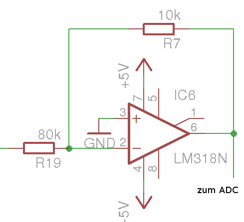

ich weiß, dass es schon viele Beiträge zu schwingenden OPs gibt, aber
ich werde daraus nicht schlau :(
Ich habe die Schaltung aus dem Anhang aufgebaut, der Ausgang schwingt
aber mit ca 2MHz von +-4V
In den Eingang kommen nur Signale +-1V hinein.
Als ich das ganze auf Lochraster aufgebaut hatte, hat es super
funktioniert (dort auch mit Verstärkungsfaktor 4), jetzt habe ich mir
eine Platine machen lassen und bekomme das Schwingen nicht weg. Kann mir
irgendjemand helfen ohne ein Neudesign machen zu müssen?
Ich verstehe ehrlich gesagt auch nicht wieso der OP überhaupt schwingt,
ist nicht genau dafür die unity gain compensation da?
Grüße
Kai

Kondensator über R7 je nach gewünschter oberer Grenzfrequenz.
von Helmut S. (helmuts)
Der LM318 ist schwer zu bändigen bei kleienr Verstärkung. Schau ins
Datenblatt. Die haben fast immer 5pF parallel zum
Rückführungswiderstand. Probier das mal.

von MaWin (Gast)
Aus welchem Museum hast du den LM318 entführt ?
Der ist nicht mal stabil (stable) bei einer Verstärkung von 1
(wie man gleich in der ersten Schaltung im Datenblatt sieht)
geschweige denn bei einem Verstärungsfaktor von 0.125 wie
in deiner Schaltung.

von Jens G. (jensig)
Zeig doch mal Schaltplan+Leiterplatte. Denn auch wenn der schwer zu
bändigen sein soll, sollte er sich mit einem kleinen Gegenkopplungs-C
beruhigen lassen (obwohl eigentlich nicht nötig, wenn man sich sich so
den Phase/Frequenzgang anschaut, höchsten zur Kompensation der
parasitären C's am inv. Eingang).

Ich denke, wenn Du die Widerstände gegeneinander tauschen würdest, liefe
die Schaltung auch anständig. Die Verstärkung ist doch hier -(R7/R8)
und das gibt 0,125
Somit hast Du eine Dämpfung statt einer Verstärkung und der OPV fühlt
sich zum Narren gehalten.
MfG Paul

Habe mir den Schaltplan eben nochmal angeschaut. Macht es Sinn einen
Kondensator von -5V nach +5V in die Nähe vom OPA zu setzen?
edit: es sind keine weiteren Cs verbaut

löte mal 100nF direkt unten an den IC an +Ub und -Ub gegen Masse an
(also Platinenunterseite)
von Kai F. (kai-) Benutzerseite
das steht schon auf dem Plan um mein Problem zu beheben, kannst du mir
erklären wieso das den OPA dazu anregt zu schwingen? Ich kann mir das
beim besten Willen nicht erklären. Ich hab mit Analogtechnik bis jetzt
noch nicht so viel zu tun gehabt, aber aus den bisherigen Vorlesungen
weiß ich, dass große Verstärkungen Probleme machen.
Mit einer Verstärkung von 1 hat es übrigens auch nicht funktioniert, das
habe ich heute schon versucht. Kannst du mir sagen wo die Grenze ist?
achja - generell ist es immer ungünstig, wenn die Leitungen bzw.
Bauteile zum/am inv. Eingang komplett mit Masse unterlegt sind, wegen
der damit entstehenden parasitären C's an diesem Anschluß.
Vielleicht kannste ja mal den inv. Eingang vom Lötauge befreien (Lötzinn
absaugen), so daß es keinen Kontakt mehr hat, und dann die beiden R's
mehr oder weniger in fliegender Verdrahtung dahin führen - trotzdem auf
kurze Verbindungen achten (einfach mal zum Test)

von Johannes (Gast)
Hat sich mit dem 47 nF-Kondensator die Frequenz verändert?
Wenn der Kondensator parallel zum Gegenkopplungswiderstand nicht
geholfen hat, könnte vielleicht die Ursache sein, dass ein Signal vom
OP-Ausgang irgendwie auf den nicht-invertiernden Eingang (Pin 3)
zurüückgekoppelt wird.
Der liegt ja eigentlich auf Masse, prüf mal, wie diese Masseleitung
verlegt ist. Evtl mal diesen Pin anheben und an einem anderen Punkt auf
Masse legen.
Evtl. hilft auch ein Widerstand zwischen Pin 3 und Masse.

Mach die Feedback Widerstände mal um den Faktor 2 bis 4 niederohmiger
Der TL081 ist handzahm - hat aber auch nicht diese hohe SR wie der LM318
(was möglicherweise sein Problem ist) (GBW ist aber ähnlich)

Nach dem vielen "blabla" habe ich hier noch einige brauchbare Tips:
Cs bringen meist nichts für die Stabilität, die schieben bloss die
Schwingunsfrequenz tiefer.
Dimensioniere erst die Widerstände richtig, so dass Du den gewünschten
Verstärkunsfaktor von 8 hast. Möglichst niederohmig, soweit es die
Schaltung zu läst: zB: R7 20k statt 10k und R19 2.5k statt 80k
Pin3 vom OP nicht direkt an Ground, sondern über den aequivalenten
Widerstandswert, der an Pin2 wirksam ist: R7[20k] parallel R19[2.5k] =>
2k. Dies kompensiert den Ofsetfehler durch die Biaströme der
OP-Eingänge.
Stabilität erhälst Du schliesslich, indem Du den differentiellen
Eingangswiderstand zwischen den Eingängen (Pin2 - Pin3) niedrig hälst:
=> Einfach noch einen 2k Widerstand zwischen Pin1 und Pin2 schalten.
Das funktionelle Verhalten der Schaltung wird dadurch nicht beeinflusst,
da die Spannung zwischen Pin1 und Pin2 eigentlich Null ist, das
Schwingungs-erzeugende Signal wird aber hiermit soweit gedämpft, dass
der OP stabil bleibt.
Thats it, auch mit dem LM318!

Hier fordere ich dich auf, dir die Schaltung des LM318 im Datasheet von
National anzuschauen. Da du aber scheinbar noch nicht über dieses Buch
hier...
http://www.amazon.de/Kleiner-Ingenieur-Elektronik-f%C3%BCr-Kinder/dp/3000298703/ref=sr_1_4?ie=UTF8&s=books&qid=1282686122&sr=8-4
...hinausgekommen bist, erwarte ich nicht dass du den von dir
verzapften Bullshit anhand der Schaltungsbeobachtung revidierst.
Also Jungs,
ich habe jetzt alles mögliche versucht. Es ist jetzt ein 100µF zwischen
+-5V
Dann noch jeweils 100nF von +-5V nach GND
Eingangswiderstand sind 10k, weniger möchte ich nicht, sonst wird die
Messung verfälscht, ein kleinerer hat aber auch nichts gebracht.
Rückführungswiderstand sind 80k, parallel dazu 33pF
Wenn ich den 33pF verändere, ändert sich die Schwingfrequenz und Form,
aber verschwindet nicht.
Der vorgeschlagene 2k Widerstand zwischen Pin 1 und Pin 2 gibt mir einen
Offset auf die Schwingung, mehr nicht.
Ich hoffe wirklich, dass der andere OPA wesentlich einfacher zu
beschalten ist :(
noch jemand eine Idee?
ich bin durch Glück auf einen TL081 gestoßen und habe ihn einfach mal
eingelötet. Er funktioniert genau so wie ich mir das vorgestellt habe :)
Ohne irgendwelche zusätzlichen Kondensatoren oder Modifikation des
Schaltplans
Ich werde den LM318 einfach in den Müll werfen und nur noch den anderen
verwenden
Trotzdem vielen Dank für eure Hilfe
Sag ich doch - der ist handzahm ;-)
jo, danke dir dafür
der LM318 gehört hinter Gitter, den kann man doch nicht so einfach auf
die armen Leute loslassen...
