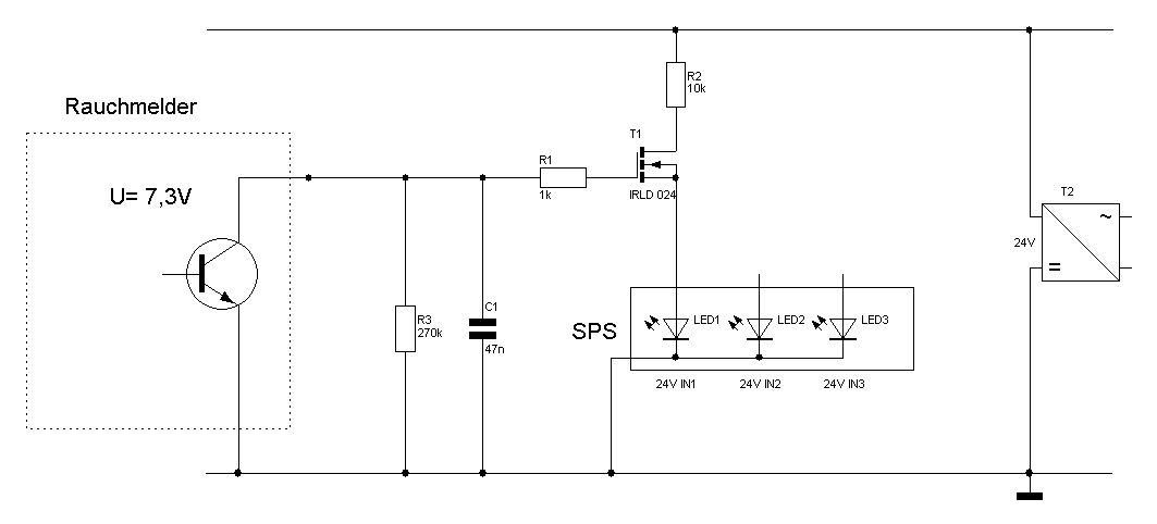

Hallo!

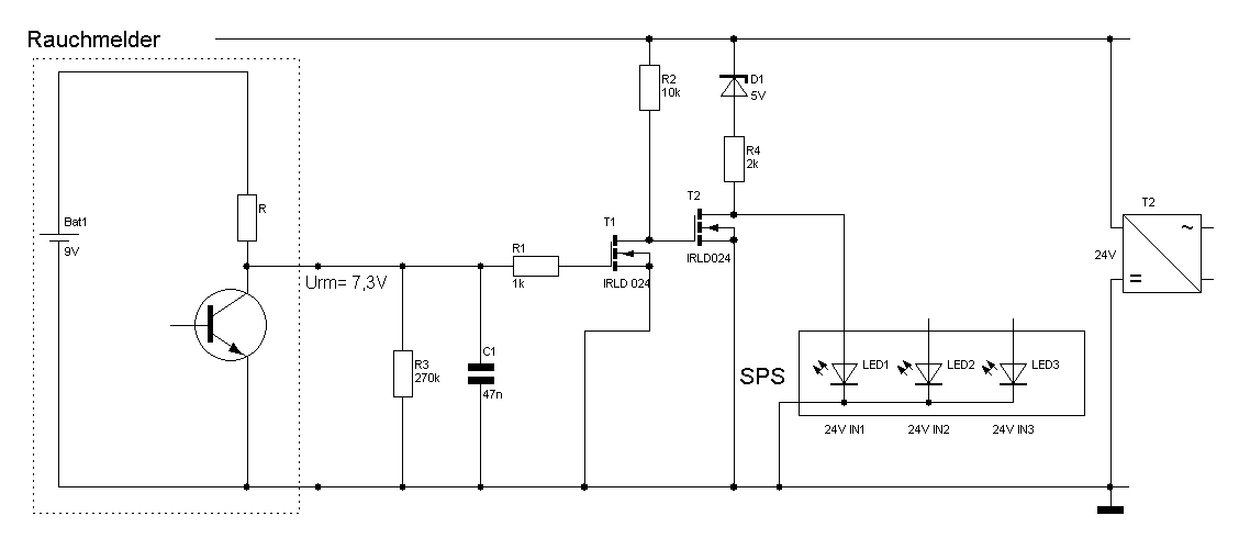

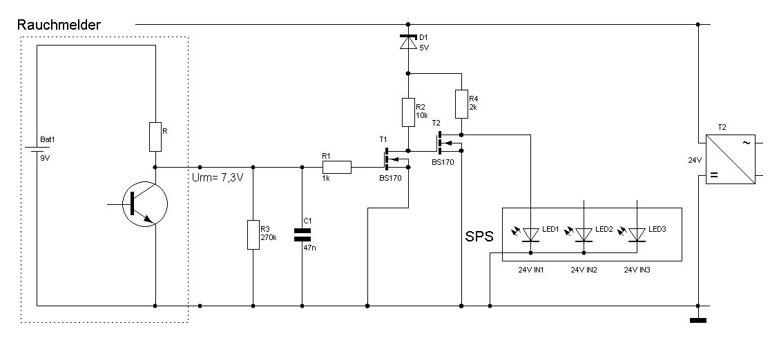

Ich habe folgendes Problem:
Im Haus sind mehrere Rauchmelder per Draht miteinander verbunden. Diese
will ich nun auf den Eingang einer SPS brücken um sie auswerten zu
können.
Der Ausgang der Rauchmelder bringt ca. 7,3V aber nur sehr wenig Strom
(bei einer Messung von einem aktiven auf 5 beschalteten Rauchmeldern
ergab das einen Strom von ca 150µA).
Der Eingang der SPS schält zwischen 15 und 30V auf HIGH und hat einen
Eingangsstrom von ca. 5mA.
Um Schaltgeschwindigkeiten muss ich mir ja in diesem Fall keine Sorgen
machen!
Im Anhang habe ich eine kleine Schaltung kreiert.
C1 und R3 sollen Störungen unterdrücken.
Wenn ich richtig gerechnet habe, sollte nun ein Rauchmelderstrom von
knapp 30µA erreicht werden.
Funktioniert das so?
Thomas
von Helmut (Gast)
Nein, wird wohl nicht funktionieren.
Woher bekommt das Gate seine Steuerspannung.
Ich schätze der Rauchmelder hat einen "Opencollektor" Ausgang.
Mach mal folgendes: von der 24Volt Versorgung ein Widerstand 10k Ohm zum
Rauchmelderanschluß.
Dann aktiviere ihn mal und Messe den Strom im Widerstand, da wirst du
wohl 24Volt durch 10k = 2,4 mA messen.
Wenn das so ist, lege den Anschluß am Rauchmelder an die SPS.
Beachte das ein ausgelößter Rauchmelder dann ein "0" an der SPS
bedeutet.

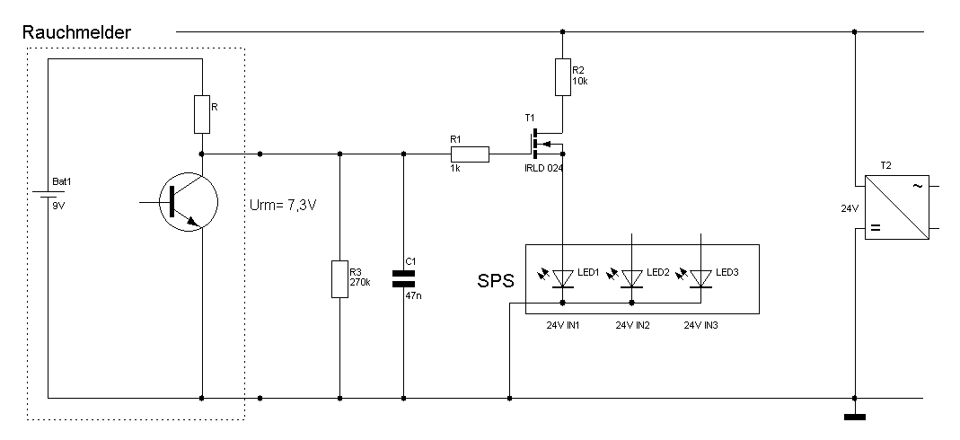

von T. S. (d-platoon)
Hallo Helmut!
Du hast recht, so wie ich das gezeichnet habe kann das nicht
Funktionieren!
Nein es ist kein OpenCollector-Ausgang, sondern es liegen im aktiven
Zustand 7,3V an. Im nichtaktiven sinds 0V.
Der Ausgang ist eigentlich nicht für Abfragezwecke vorgesehen. Er dient
lediglich dazu, mehrere RM's miteinander zu verbinden, so dass alle
"laut" geben sobald einer anspricht.
Das bedeutet: Dieser Ausgang ist gleichzeitig auch ein Eingang. Lege ich
da eine Spannung von mehr als 6V an, fängt der RM an zu hupen.
Deswegen ist wohl auch die Strombelastbarkeit so gering.
Ich habe die Zeichnung überarbeitet und sollte nun den Sinn richtig
wiedergeben. Die RM-Seite ist aber nur schematisch zu verstehen. Was
sich dahinter genau verbirgt weiß ich nicht.
Thomas
Was für Rauchmelder das sind kann ich leider nicht sagen. Finde nirgends
eine Bezeichnung oder sonstiges.
Deshalb kann ich auch nicht sagen wieviel Strom die tatsächlich abgeben
können.
Fakt ist nur, dass zuerst versucht habe ich ein kleines Relais
anzusteuern, aber die 40mA Steuerstrom haben die Spannung auf 1,4V
runtergezogen. Somit hat das Relais nichtmal dran gedacht anzuziehen.
Und ich denke, umso weniger ich das Ding belaste desto besser ist es.
Oder bin ich da auf dem falschen Dampfer?

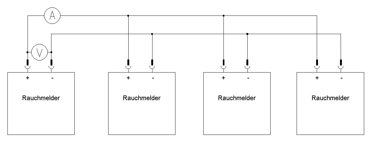

Zur Messung: Ich weiß zwar nicht, was man da groß anders messen kann,
aber im Anhang ne kleine Zeichnung, wo ich gemessen habe.
Thomas

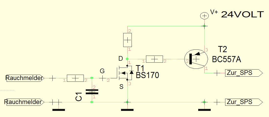

Mir reicht eigentlich nur die Info, ob die Schaltung so funktioniert
oder nicht.
von Helmut (Gast)
Nein, glaube ich nicht.

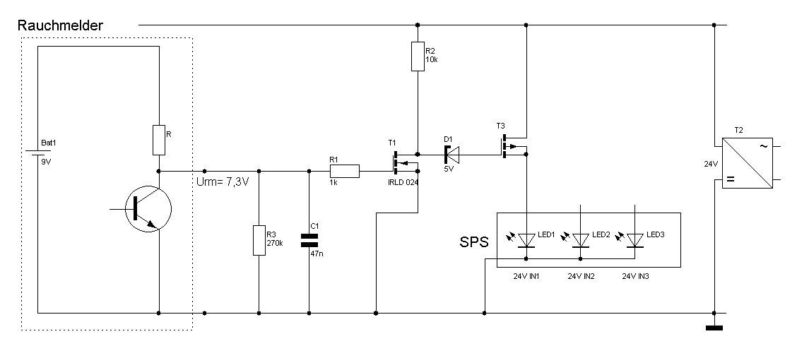

Ich schlage folgende Schaltung vor:
von Helmut (Gast)
Ev. noch eine Schutz-Z-Diode 5V par. zum Widerstand, damit Ugs nicht zu
gruß wird.
Hm...
Das bringt mich ins grübeln....
Warum zusätzlich noch einen P-Dotierten MOSFET?
Wenn ich das noch richtig im Kopf habe, sieht das nach komplementär
Darlington aus!?
Die "Leistung" von T1 sollte doch für die paar mA der SPS ausreichen,
oder?
Das mit der Z-Diode ist klar. Ugs von T3 kann ja nicht mehr als 20V ab.
Würdest du den Tiefpass ganz weglassen oder hast du den einfach nicht
gezeichnet?
von Helmut (Gast)
Wenn du einen 24volt SPS Eingang mit 24Volt beschaltest, dann wirst du
dort an dieser Klemme wahrscheinlich auch wieder diese 24Volt messen.
Das bedeutet, dass eine vernünftige UGS an EINEM FET nicht erreicht
werden kann, weil am Sourse ebend kein GND entstehen kann.
Deshalb dies N-P-Kanal Geschichte.
Ich weiß nicht warum ich einen Tiefpass brauche, entwerde der
Rauchmelder löst aus, oder nicht.
Das mit dem GS-Schutz am BS250 ist mit einer Z-Diode doch nicht
erschlagen.
Ich setzte mich damit nachher nochmal auseinander...

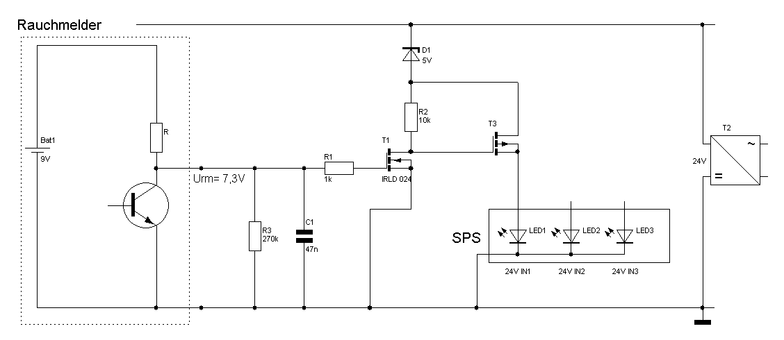

von Helmut (Gast)
Schätze, die 5Volt Z-Diode parallel zu R1, dann aber noch ein Widerstand
um die 20kOhm von diesen beiden Bauteilen in Reihe nach Drain T1(BS170),
sozusagen als Spannungsteiler, sollte die Ugs von T2 begrenzen.
Okay, das klingt logisch!
In diesem Fall wäre es dann doch nochmals eleganter wenn ich nochmal ein
N-Kanal FET nehme und die SPS dann am DRAIN ankoppel (siehe Anhang)!?
Somit habe ich dann beidemal einen satten GROUND.
Hätte ich ja rein theoretisch auch schon am ersten FET so machen können,
aber da hätte ich ja dann ein invertiertes Signal gehabt, darum der
erste Vorschlag am SOURCE.
Von dem her würde ja als T2 auch ein normaler NPN-Transistor reichen!?
Zum Tiefpass:
Klar brauch ich den normalerweise nicht. Ich dachte nur, da zwischen RM
und Schaltung ein ziemlich langes Kabel ist (da kommen schnell mal 20m
zusammen) könnten da Störungen eingelagert werden. Darum den Tiefpass.
Sorry, hatte das am Anfang vergessen zu erläutern...
Hast du mit Absicht den BS170 bzw. den BS250 genommen, oder ist das halt
dein Standard?
von Helmut (Gast)
Na, doch nicht so ganz verstanden.
Wenn du an deiner SPS einen Eingang auf High bringen willst, dann legst
du 24Volt an den Eingang.
DANN IST DA 24V, also KEIN SATTER Ground.
Nur wenn die Spannung weg ist, dann wird er intern auf GND gezogen.
Meine FET- Auswahl ist willkürlich, deine wohl auch, denn warum nimmst
du einen so Stromstarken.
Da wird nicht viel gebraucht.
Dein Tiefpass mit dem Widerstand zum Gate wird nicht viel bringen.
Er würde, wenn das Gate Strom ziehen würde.
Aber der Fet wird Spannungsgesteuert.
Aber dein Vorschlag mit der Kombination Fet/Transistor ist auch ok,
deine Schaltung nicht, der 2. Fet (GS) wird durch die Z-Diode usw. nicht
geschützt.
Aber nun mußt du auch mal Taten folgen lassen.
Gruß Helmut

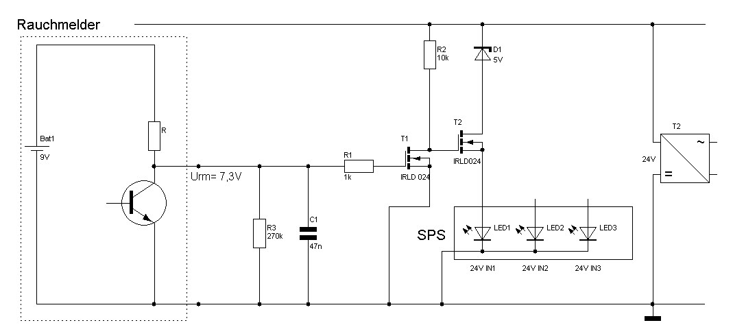

von Helmut (Gast)
Nachtrag zur Bauteileauswahl:
Der Fet BS170 steuert sicher gut durch, der braucht ca > +4 Volt und
braucht dabei keinen Strom vom Rauchmelder.
Der Kleinsignaltransistor ist für den Strombedarf der SPS sicher
ausreichend.
Funktion:
Wenn der Fet nicht angesteuert wird, keine Ugs am BS170, dann hat die
Basis vom BC557, über den oberen Widerstand, ungefähr 24Volt, da kein
Spannungsunterschied zum Emitter da ist.
Wenn der Rauchmelder das Gate mit ca 7 Volt versorgt, dann schaltet der
Fet die Verbindung Drain-Source auf GND.
Dadurch fließt Strom von 24 Volt über die Emitter->Basis-> Widerstand -
Strecke nach GND.

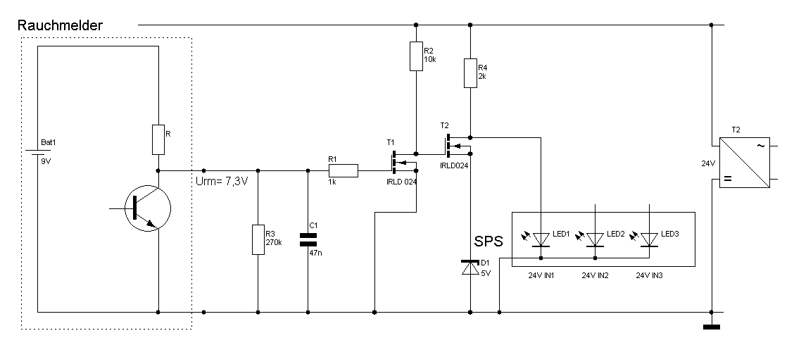

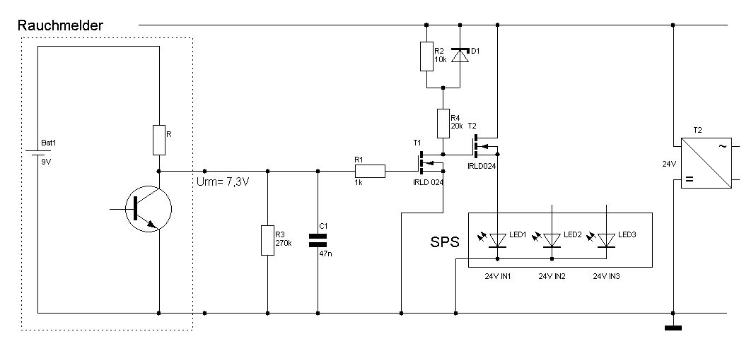

Erstmal vielen Dank, dass du so geduldig mit mir bist! :)
Das mit dem Satten Ground meinte ich am SOURCE der beiden FET.
Naja der IRLD024 hat n ziemlich kleinen Rds von nur rund 0,1 Ohm. Aber
du hast recht - ist eigentlich nicht nötig. Außerdem gibts den nur mit
DIL-Gehäuse. Der BS170 wäre preislich günstiger und vor allem auch im
TO92 erhältlich.
Ja aber wenn ich doch dem Strom einen geringen Widerstand (in dem Fall
der entladene Kondensator) entgegensetze, dann ziehe ich doch auch die
Spannung in die Knie!?
Wozu ist dann der C in deiner Schaltung? Das sieht für mich immer noch
nach einem Tiefpass aus. Wenn ja, wo kann sich der C dann wieder
entladen?
Okay, das mit der Z-Diode ect. habe ich so gezwichnet, wie du mir das
erläutert hast. Aber ich glaube du hast recht - so funktionierts nicht.
Hab das mal im Anhang so geändert wie ichs lösen würde. Würde das dann
gehen? Die SPS hat ja dann immer noch genug Spannung um sicher ein
HIGH-Signal zu bekommen. Und einen Widerstand in Reihe zur Z-Diode
erübrigt sich ja, da die SPS max. 5mA aufnimmt, also hier der Strom
begrenzt wird.
Wie ich sehe, verwendest du beim zweiten Transistor gerne ein pnp- bzw.
ein P-Dotiertes Bauteil und schließt die SPS dann am Kollektor bzw.
SOURCE an. Gibt es da Vorteile gegenüber meinem Ansatz mit npn- bzw.
P-Dotierten Bauteilen und dem Anschluss an Kollektor bzw. DRAIN?
Ich muss zugeben, dass ich schon in meiner Lehrzeit mit den
PNP-Transistoren auf Kriegsfuß stand...
Mit Taten folgen lassen meinst du, dass ich das ganze mal aufbauen soll?
Das war ja mehr oder weniger mein Problem. Ich habe diese Teile hier
nicht auf Lager, deswegen muss ich die erst beim Reichelt bestellen. Und
bestellen wenn man nicht genau weiß was man braucht ist immer n bissl
doof...
Darum wollte ich erstmal die Schaltung ausbrüten.
Grüße
Thomas
von Helmut (Gast)
Nun baust du die 5V-Z-Diode irgendwo hin.....
Was passiert wenn der RM nicht ausgelöst hat:
T1 sperrt, An dem Gate von T2 ist 24 Volt, an Source von T2 ist
vermeintlich erstmal Gnd, da T2 aber viel mehr als seine Ugs bekommt
wird er Leitend, dann ist am Source von T2 24V - 5 V = 19Volt.
19 Volt an Source ist zwar Logisch "1"
Immer in der Annahme der Fet T2 hält durch, denn es gibt einen Zeitraum
wo Ugs über dem Erlaubten ist!
Wenn der RM auslöst, ist T1 leitend, das Gate von T2 bekommt 0Volt.
0Volt am Gate von T2 bedeutet für T2 auschalten. Umgekehrte Logik.
Ich verwende einen anderen dotierten Baustein, weil die el. Parameter es
fordern, nicht weil ich es gerne mache ;-)
Gruß Helmut
PS: Mess mal die Spannungen am EingangsPin der SPS wenn du logische
Pegel erzeugen willst.
Da ist, glaube ich, dein Gedankenfehler...

Du hast ja recht! Hab mir heut morgen die Schaltung angeschaut und es
war gleich klar: Ich hatte das anders Gedacht, aber irgendwie doch
falsch gezeichnet. Klar so habe ich natürlich wieder das invertierte
Signal.
Eigentlich wollte ich am SOURCE anschließen und nicht am DRAIN. Also so
wie es in der Zeichnung jetzt ist.
Das was ich im letzten Post gezeichnet habe ist ja im Prinzip immer noch
fast das Selbe wie im ersten und ergibt das Problem mit GND.
Sorry voll und ganz mein Fehler!
Aber die Z-Diode sollte doch jetzt die Spannung an SOURCE auf 19V
begrenzen. Somit bin ich unter der maximale von 20V. Zu welchem
Zeitpunkt sollte das nicht der Fall sein?
Und klar - so brauche ich den Widerstand, sonst wird der Strom zu groß.
Vielleicht sollte ich ihn aber nur 1k groß machen. Dann hab ich 19mA.
Ist etwas sicherer für die SPS.
Hab auch erkannt, warum du P-Dotierte Bauelemente verwendet hast. So
habe ich, wenn der RM nicht aktiv ist immer einen Ruhestrom zwischen
SOURCE und DRAIN von T2. In deiner Option nicht.
Werde also auf jeden Fall deine Variante verwenden. Nur wollte ich eben
den Rest auch kapiert haben ;)

von Helmut (Gast)
Was für eine 20 Volt und wo dann die Z-Diode?
Laut Datenblatt 60Volt für Uds, aber
20 Volt für Ugs und deshalb sollte die Z-Diode an T2 an Gate und Source.
Was macht deine Schaltung:
Wenn RM keine Spannung rausschickt sperrt T2, das Gate von T2 bekommt
über dem Widerstand 24 Volt,
im ersten Moment ist am SPS-Eingang GND, wenn der T2 das überlebt
(Ugs-MAX = 20V),
dann wird der SPS-Eingang auch auf 24 Volt gehen, weil der Fet ja
leitend wird, dann wird also die Spannung an T2 Ugs in der Differenz
kleiner werden:
Ugate= 24 Volt, Usource wird von 0 auf 24 Volt gehen wollen.
Irgendwann ist diese Ugs so klein, dass der T2 wieder sperren will.
Dein Problem ist und bleibt, dass du nicht verstehen willst, dass am
Eingang der SPS beim Anlegen von 24 Volt dann auch da 24 Volt sind.
Warum mißt du das nicht mal aus?
Du willst unbedingt deine Schaltung verwenden, mach es.
Mir tust du keinen Gefallen, wenn du meine Vorschläge nimmst.
Wir drehen uns im Kreis, solange du das mit dem Eingang der SPS nicht
verstehst.
Gruß und Schluß
Helmut
von Helmut (Gast)
> (Ugs-MAX = 20V),
> kleiner werden:
Vergiss diesen Teil, du hast ja Source an Gnd, was richtig ist, nur die
Z-Diode muß da rein.
Ich habe das Schaltbild falsch gelesen, habe Source von T2 an dem
SPS-Eingang gesehen.
Alles ok, du mußt nur die Z-Diode umbauen, 2k halte ich für zu klein,
aber egal.
Gruß und sorry für's falsch interpretieren.
Helmut
von Helmut (Gast)
Quatsch mit den 2 kOhm, den kannst du ganz raus nehmen.
Die SPS macht sich den Strom alleine.
In einer Schützschaltung würde man auch die 24 Volt über einen Schließer
auf den Kontakt schalten.
Ohne irgendwelche Widerstände.
Ich sollte mal ausschlafen.....
Gruß Helmut
Puh, jetzt dachte ich nach deinem ersten Beitrag ich wäre n vollnoob...
Stimmt hast recht - die Z-Diode macht unten mehr Sinn. Aber im Falle des
Falles dass T2 durchsteuert hätte ich ja dann ohne R4 sowas wie einen
Kurzschluss, oder?
Der ist also zur Strombegrenzung im Durchsteuerfall gedacht. Dass die
SPS ihren Strom selbst begrenzt ist soweit schon klar.
Das heißt, ich hätte also die zwei Möglichkeiten, die ich im Anhang
gepostet habe. Einmal mit N-Dotiertem MOSFET, was den Nachteil eines
ständigen Ruhestroms durch T2 hat. Okay, das sind nur ca. 180mW aber für
mich als Schwabe ist das zu viel, wenns nicht unbedingt sein muss!
Und dann die Alternative, welche du vorgeschlagen hast mit P-Dotiertem
T2. Hier sehe ich auf Anhieb keine Nachteile, du?
Ebenso könnte ich natürlich normale Transistoren für T2 verwenden.
Siehst du da irgendwelche Vor- bzw. Nachteile, außer dass ich hier keine
Z-Diode benötige? Dafür darf aber die Ueb (Emitter-Basis) nicht höher
als -5V sein (zumindest beim BC557) und ich müßte da wieder was basteln.
Wobei: Das ist ja eigentlich auch schon durch den Vorwiderstand von T2
erschlagen, oder? (Beziehe mich hier auf DEINE letzte Zeichnung)
Und nochmals zurück zum Tiefpass:
Du hattes ja in deiner letzten Schaltung auch einen Tiefpass
eingezeichnet. Und dem Tiefpass ist es doch egal, ob hier Strom- oder
Spannungsgesteuert wird, oder?
Also ich erkläre mir das so (bezogen auf meine Schaltungen):
Wird irgend eine Wechselspannung eingelagert, lädt sich damit der C1,
bzw. wird ständig umgeladen.
Bei Gleichspannung (also wenn der RM aktiv ist) wird C1 einmal
vollgeladen und gibt somit Spannung "weiter" an T1.
R3 benötige ich um C1 wieder zu entladen. T1 ist ja spannungsgesteuert
und nimmt ja keinen Strom auf wie ein normaler Transistor.
Thomas
Moment seh grad, dass das mit der Z-Diode beim P-dotierten nicht
funktioniert...
Knobel das grad nochmal aus
So dürfte es meiner Meinung nach gehen:
von Helmut (Gast)
Diesen Text lese nochmal durch, spez. wo die Z-Diode ran soll. Das nicht
Verstehendes SPS-Einganges ist immer noch aktuell.
Gruß Helmut
Dass wenn ich am Eingang der SPS 24V anlege, da auch 24V sind ist klar.
Die Eingänge sollen ja nicht groß belasten und haben deshalb einen
großen Innenwiderstand. Großer Widerstand -> große Spannung.
Ist ja im Prinzip wie ein Spannungsmessgerät. Die sollen ja auch einen
möglichst großen Innenwiderstand haben.
Aber ich verstehe nicht, was daran falsch sein soll!?
Also ich gehe jetzt mal davon aus, dass du die Schaltung mit dem
P-Dotierten T2 (Rauchmelder_P-Dot1.GIF) meinst, oder?
Mit der ersten Schaltung warst du ja schon zufrieden (Rauchmelder6.GIF).
Diese hast du doch ziemlich am Anfang dieser Diskussion so gezeichnet
nur eben ohne der Z-Diode. Und bei der Schaltung die du mit dem BC557
als T2 gezeichnet hattest, wars doch das selbe Prinzip.
Wie wir ja schon gesagt haben, geht das ohne nicht, da wir ansonsten
eine zu hohe Ugs haben.
So wie sie jetzt drinne ist reduziert sie doch die Spannung auf 19V an
Drain von T2. Ebenso stehen an R2 diese 19V an. Das heißt, dass an Gate
von T2 niemals mehr als 19V anstehen können.
Somit wäre das doch erledigt.
Beachte bitte die Pfeile in den Transistoren -> T1 = n-Dotiert; T2 =
p-Dotiert.
Gebe mich geschlagen: Hatte da irgend einen Knoten im Kopf - warum auch
immer.
So sollte es dann aber auch beim N-Dotierten klappen!
Jetzt sollten also beide Schaltungen richtig sein!
von Helmut (Gast)
Dann mach mal, ich bleibe dabei:
sps_1.png ist immer noch die beste Schaltung, kein Ruhestrom (letzte
Schaltung) und keine Angst, dass mal eine Spannungsspitze den Fet
schießt.
SPS bekommt auch 24 Volt, nicht 19.
Keine fließenden Pegel an Gate/Source an T2 (vorletzte Schaltung).
Ich schließe mal meine Ausführungen, berichte von der Hardware bei
Zeiten.
Gruß Helmut
Es gibt Neuigkeiten:
Ich war in der Lehrwerkstatt, aber wie es halt so ist hatten die nur
einen P-MOSFET rumliegen. Also konnte ich das ganze erstmal vergessen.
Hab dann eben alles nochmal durchgerechnet und ein Platinenlayout
erstellt. Werde die Tage dann die Bauteile bestellen und wieder
berichten...
Thomas
So, es ist zwar schon ne halbe Ewigkeit her, aber ich habe versprochen,
mich zu melden sobald es Neuigkeiten gibt:
Hab jetzt endlich, nachdem ich nochmal nachbestellen musste (die
Streifenrasterplatine wurde nicht Quer- sondern Hochformat geliefert),
die Schaltung fertig und ausprobiert.
Hat auf Anhieb einwandfrei funktioniert!
Nochmals vielen Dank an alle, besonders natürlich an Helmut!
Thomas
