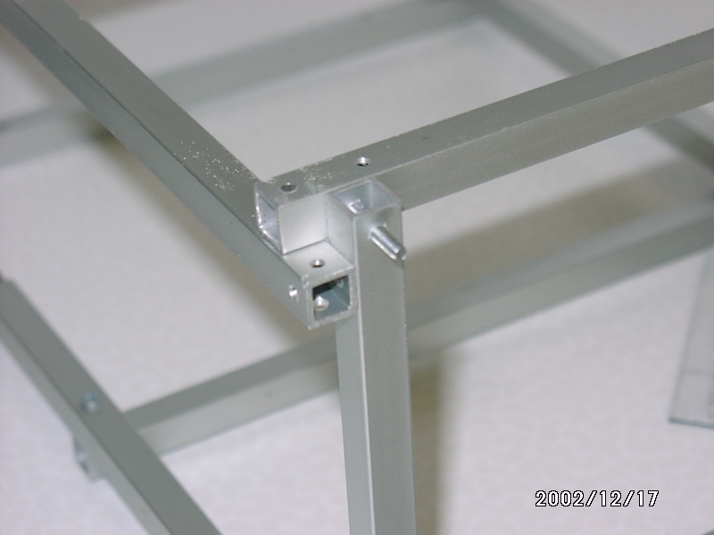

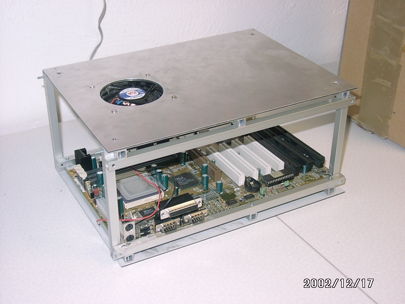

Klaus Wachtler schrieb: > Wenn du die Schrauben durchgehen lässt (Boden-Deckel), > brauchst du dafür kein Material vorsehen. Genau so hab ich das auch mal gemacht. Das sind 10mm Alu-Profile mit 1mm Wandstärke und Gewinden direkt reingedreht. Hält seit 2002 und war viel unterwegs. Den Aufwand, so starkes Zeug zu suchen, würde ich mir sparen.
