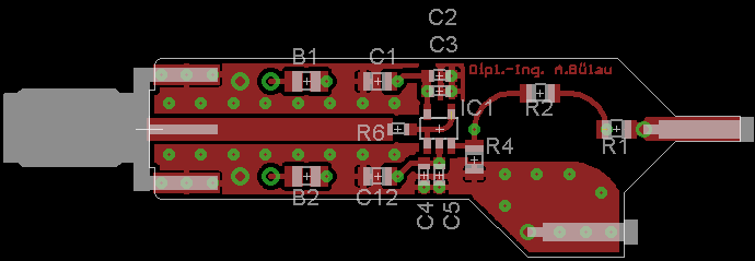

Hallo Alex,
interessanter Einwand, dem ich mal nachgehen werde.
Das kapazitiver und resistiver Spannungsteiler bisher auf
unterschiedlichen Lagen untergebracht sind hat was mit der
Kompatibilität der Leiterplatten im Gehäuse zu tun. Deswegen konnte ich
die Position des Trimmkondensators in den anderen Versionen auch nicht
mehr ändern.
Bei dieser Variante ist das aber möglich. Mal schauen, wie sich das
besser anordnen lässt. Danke für den Hinweis.
branadic
von branadic (Gast)

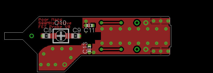

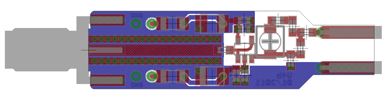

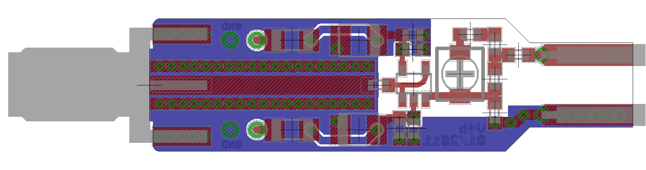

Ich habe das mal schnell geändert. Das Ganze schaut dann wie folgt aus.
Der Platz gibt es gerade her, den kompletten frequenzkompensierten
Spannungsteiler auf der Oberseite aufzubauen.
branadic
von Alex H. (hoal) Benutzerseite
Ja, so hatte ich das gemeint. Tut das Not, dass noch zwei Lagenwechsel
zwischen dem letzten Widerstand und dem Ground-Anschluss sind?
Hoffentlich kollidieren OP und Trimmkondensator da nicht. Vielleicht
könnten die beiden Teilerwiderstände ohre horizontalen Koordinaten
tauschen, also den oberen direkt unter den ersten Kondensator, den
unteren dafür näher zum Ground-Anschluss. Dann wäre da etwas mehr Fläche
rechts neben dem Trimmkondensator.

von branadic (Gast)
Hallo Alex,
hab auch diesen Hinweis mit eingepflegt.

von Johannes (Gast)
Ich hab mir die verschiedenen Designs mal angesehen, kann es aber nicht
ganz nachvollziehen:
In der letzten Variante werden zwei Vias eingespart, um die Induktivität
zu verringern (Induktivität einer Via ist vielleicht 1 nH). Wenn man
sich den HF-Pfad aber anschaut (also die Reihenschaltung der
Kondensatoren), dann macht das einen schönen Bogen, ich würde die
Induktivität da auf > 20 nH schätzen.
Wäre es nicht sinnvoller, die Fläche, die durch diesen Pfad aufgespannt
wird, möglichst klein zu machen, indem man SMD-Kondensatoren direkt
unter den Trimmer legt, also auf dem gegenüberliegenden Layer. Ich denke
nicht, dass die Vias hier einen großen Einfluss haben. Dadurch wird der
Tastkopf auch robuster gegenüber externen Magnetfeldern.
von branadic (Gast)
Hallo Johannes,
ist Punkt über den man streiten kann, vollkommen richtig.
Ich werde noch einmal tief in mich gehen und grübeln. Bisher hat die
parasitäre Induktivität der Vias ja keine Probleme bereitet.
Nachher mache ich noch einmal Vergleichsmessungen des Eingangsteils
beider Leiterplattenversionen (V2 und V3), dann weiß ich sicherlich
mehr.
Die Thematik hatte ich auch mal simulatorisch untersucht. Vielleicht
schaut man sich das in Spice auch noch mal etwas genauer an.
branadic

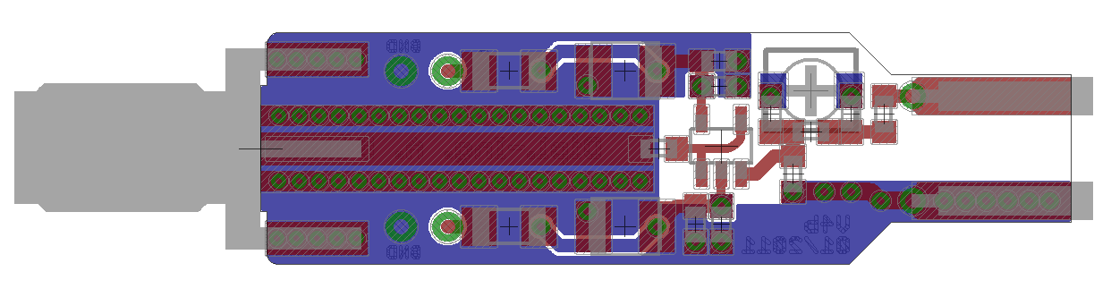

von branadic (Gast)

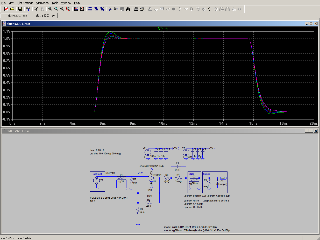

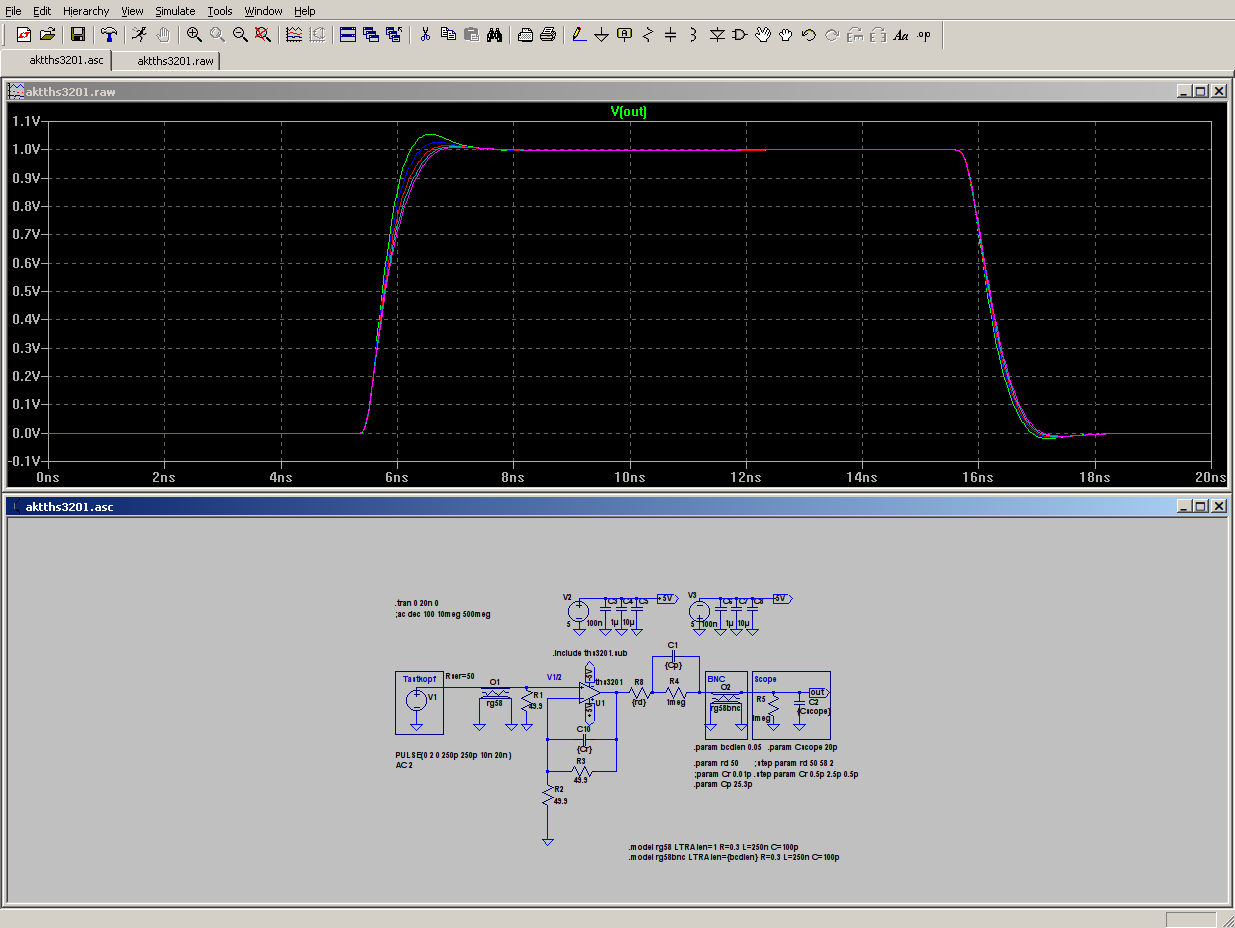

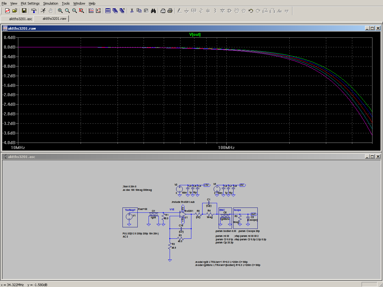

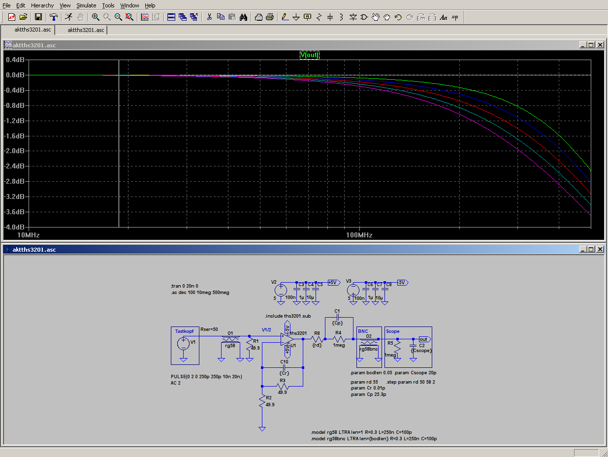

Ich habe das Layout noch mal ein wenig geändert und passend dazu eine
optimistische Simulation in LTSpice aufgesetzt, in der ich versucht habe
die wichtigsten Leiterzüge und Vias nachzubilden.
Mit dieser Anordnung, denke ich, sind die Parasitics gegenüber den
gezeigten Vorgängerversionen deutlich reduzierter.
Ein Einfluss lässt sich in der Simulation und im Einsatzfrequenzbereich
nicht entdecken, allerdings kann ich auch keinen Garant dafür geben,
dass wirklich alle Effekte berücksichtigt wurden.
Ihr dürft euch gerne selbst austoben.
branadic
von Johannes (Gast)
Ja, von der Induktivität her gefällt mir dieser Entwurf besser.
Allerdings ist es vielleicht für den Einbau in ein Gehäuse eher
ungünstig, wenn der Trimmer unten ist, weil der ja doch relativ hoch
aufbaut.
Wenn man großzügig die Induktivität (vom 50 Ohm Widerstand bis zum
OPV-Eingang) mit 50 nH und die gesamte Kapazität (also die
Reihenschaltung aus allen Kondensatoren) mit 1 pF abschätzt, dann liegt
die Resonanzfrequenz bei ca. 700 MHz; in der Realität wird sie deutlich
höher liegen.
Deshalb ist der Einfluss auf die Anstiegszeit bzw. Einschwingverhalten
ziemlich gering bzw. am Oszi nicht sichtbar. Vermutlich sieht man in der
Praxis zwischen diesen Entwürfe keinen Unterschied.

von branadic (Gast)
Freut mich, wenn dir der Entwurf zusagt.
> aufbaut.

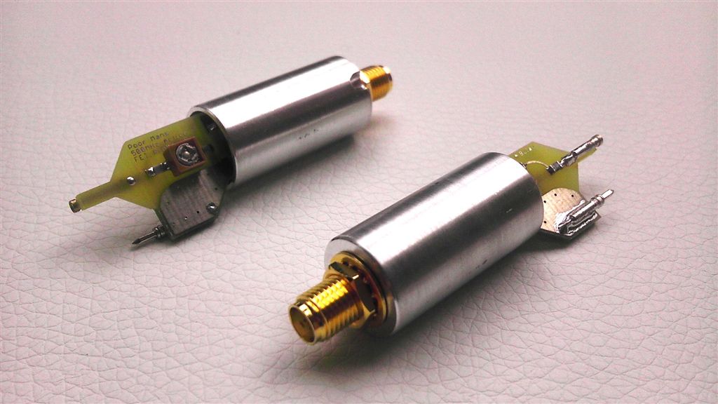

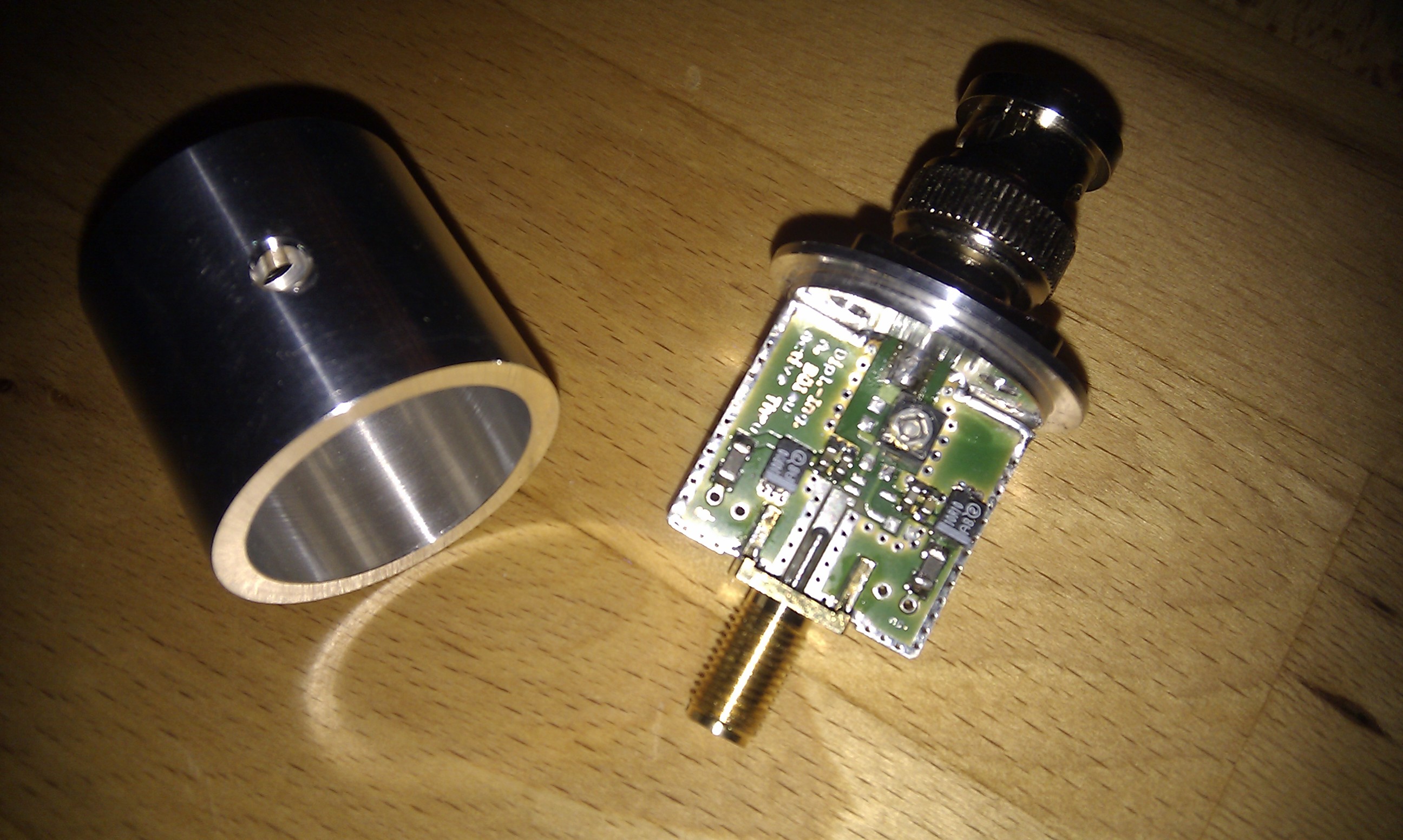

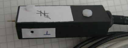

Für das Selbstbaugehäuse aus einem Kupferrohr, genau dafür ist ja diese
Version gedacht und für nichts anderes, sollte das keine Rolle spielen.
Die Leiterplatte sollte großzügig Platz in einem 15x1mm Kupferrohr
haben, wobei ich sowieso empfehlen würde, das Kupferrohr nur bis zum
Ausgang des OPV zu ziehen. Über den Rest würde ich dann ein
Kunststoffteil empfehlen oder an der Stelle ganz offen lassen. Wird bei
kommerziellen Tastköpfen zum Teil ebenfalls so gehandhabt.
Dann werde ich mir die V4a noch einmal genauer unter die Lupe nehmen und
danach das Gehäuse für die Versionen 2, 3 und 4a angehen.

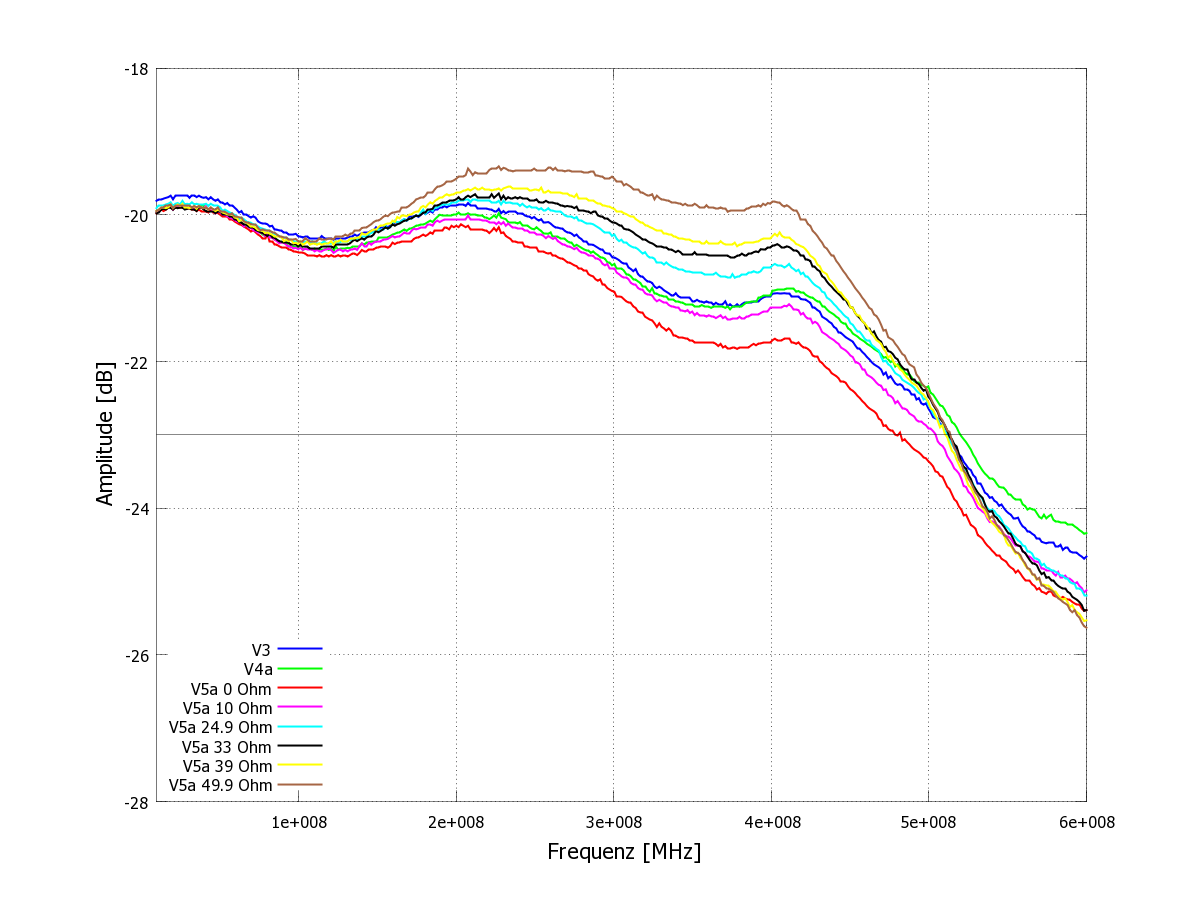

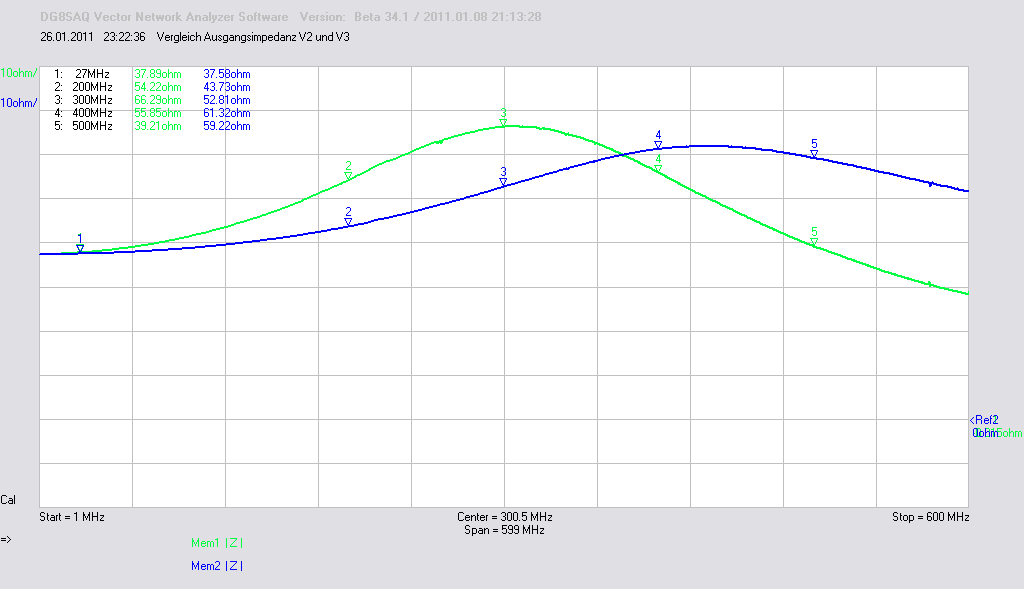

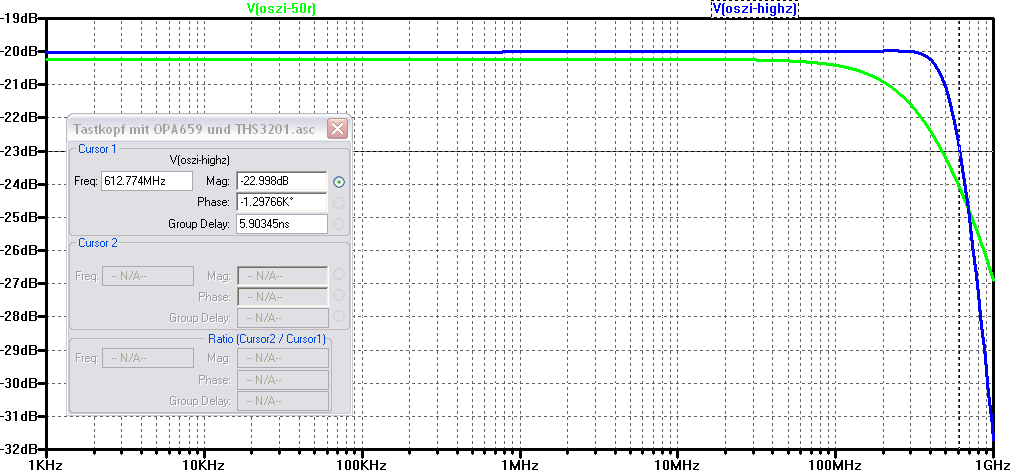

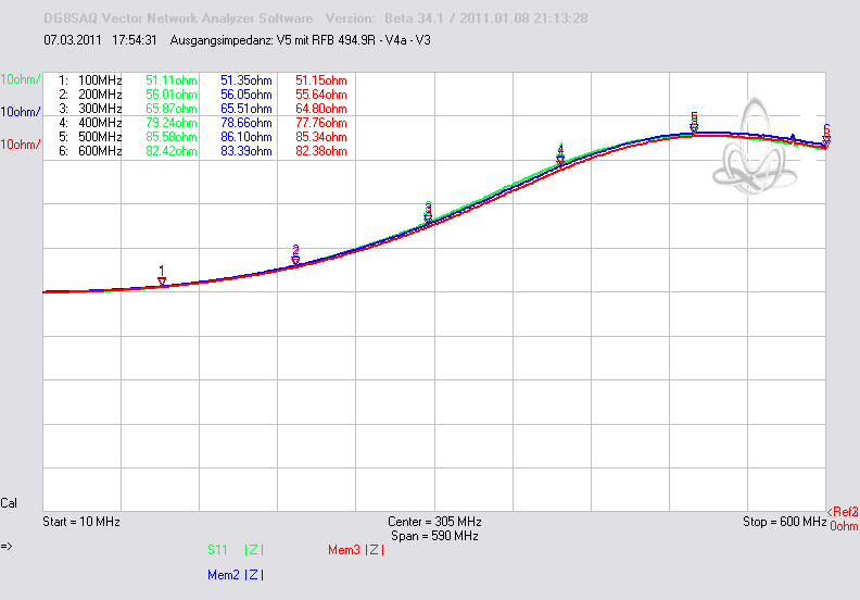

Bisher musste ich allerdings mal ein wenig mit meinem neuen VNWA spielen
und habe mal Vergleichsmessungen der Eingangskapazität durchgeführt.
So ließ sich feststellen, dass die Eingangskapazität nach dem Abgleich
der Tastköpfe in der V3 gegenüber der V2 gesunken ist. In der V2 ist die
Bestückungsvariante mit 2x 1,6M und 200k von der Eingangskapazität sogar
minimal größer, als die Bestückung mit 820k + 205k, was wohl auf die
Parallelschaltung der beiden Widerstände zurückzuführen ist. Ebenfalls
eine interessante Erkenntnis, die ich nun auch mal messtechnisch
erfassen konnte.
Die Messung der Ausgangsimpedanz der V3 als Messung von S11 habe ich
ebenfalls mal nachgestellt und komme zum gleichen Ergebnis wie Eric. Die
Ausgangsimpedanz hat ihr Maximum bei 433 MHz mit 81 Ohm (VSWR=1,63).
branadic

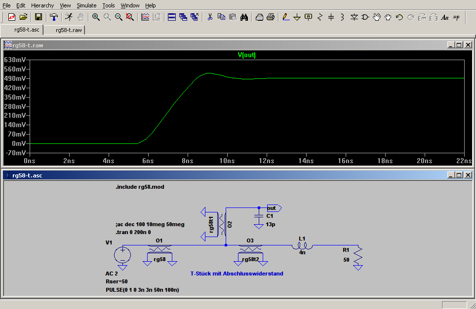

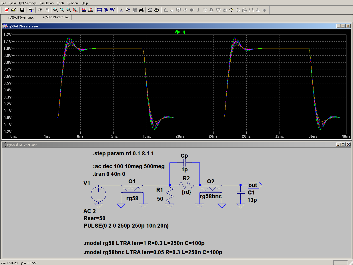

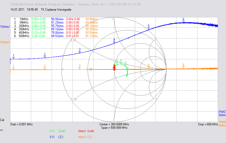

von branadic (Gast)
die Neugierde hat mich heute getrieben und ich habe mir mal die
Waveguide näher angeschaut. Wie gut ist die eigentlich gelungen, war die
Frage.
Also habe ich eine SMA-Buchse genommen, mit einem 49.9R 1% Widerstand
bestückt und darauf den VNA kalibriert.
Anschließend habe ich einen Tastkopf genommen und am Ende, von der
SMA-Buchse aus gesehen, einen 49.9R 1% Widerstand gegen Masse gelegt.
Bei der Coplanaren Waveguide ist das ja relativ einfach. Das Ergebnis
dieser Messung zeigen der orangefarbene und der rote Trace.
Danach habe ich den Tastkopf wieder zurückgebaut, also den Widerstand
wieder in Serie gelötet und erneut die Impedanz gemessen (grün & blau).
Die Waveguide ist also auf diesem kurzen Stück tatsächlich nicht das
Problem.
branadic

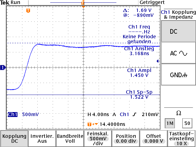

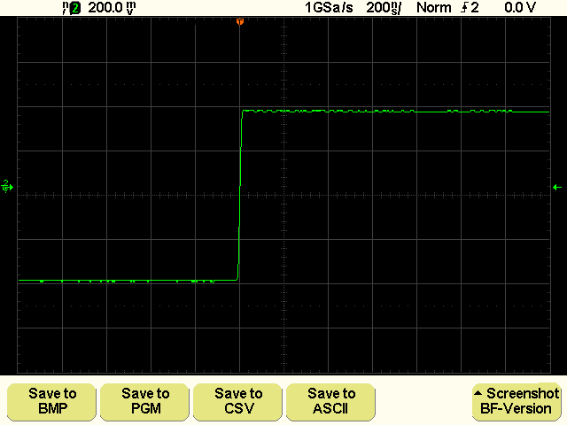

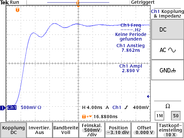

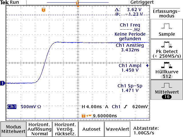

von branadic (Gast)

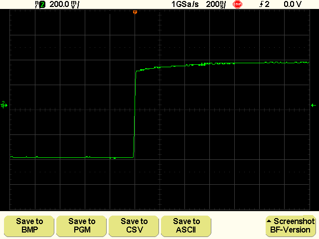

Guten Abend,
bisher wurden Messungen von mir immer nur an einem doch nicht
alltäglichen Oszi durchgeführt.
Um zu zeigen, dass auch normale Oszis vom Tastkopf profitieren können
sind hier mal zwei Bilder vom Tastkopf am Probesignal meines 100MHz
Welec (original bestückte Eingangsstufe).
Einmal ist der Tastkopf abgeglichen und einmal überkompensiert
aufgezeichnet.
Eine Unterkompensation konnte ich bei mir leider nicht darstellen, dafür
ist wohl die Anstiegszeit der Oszi-Eingangsstufe zu gering.
Der Tastkopf verrichtet seinen Dienst also auch an einem einfachen Oszi
zuverlässig.
branadic
von branadic (Gast)
Ich nehme alles zurück und behaupte das Gegenteil. Mit viel Gefühl und
den richtigen Einstellungen lässt sich die Unterkompensation auch am
Welec darstellen.
branadic

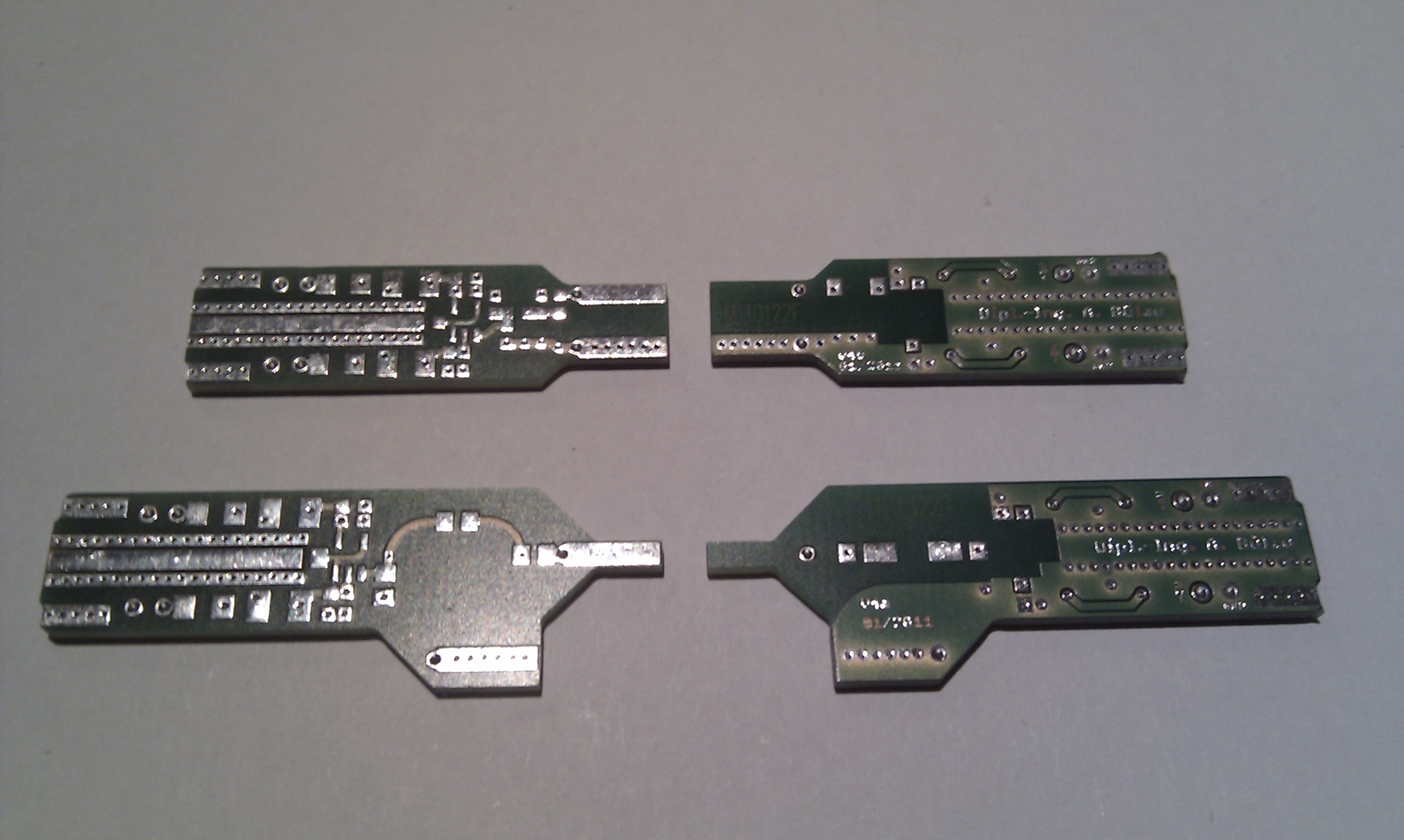

neue Leiterplatten sind bestellt und sollten Ende nächster Woche bei mir
sein. Ich habe beide Varianten bestellt (V4A und V4B, siehe Thread).
Die Leute die mich bereits angeschrieben haben bekommen in den nächsten
Tagen eine Mail von mir.

von branadic (Gast)
weil bereits die ersten Leute gefragt habe, wie die V4A ausschaut:
Es handelt sich dabei um die in diesem Thread gezeigte Version V3, die
aber am SMA-Anschluss noch etwas modifiziert wurde, damit der
SMA-Anschluss besser passt und man nicht noch die Feile ansetzen muss,
wie das bisher der Fall war.
Ansonsten hat sich gegenüber der V3 nichts geändert.
V4a hat die Probe-Anschlüsse versetzt, V4b hat sie auf gleicher Höhe.
branadic

von branadic (Gast)
ich bin heute mal dazu gekommen, die Ausgangsimpedanzen der V2 mit der
V3 direkt in einer Messung miteinander zu vergleichen.
Die V2 habe ich dazu, wie zuvor auch schon von Eric durchgeführt, mit
einem kurzen Stück Semi-Rigid bestückt.
Deutlich zu erkennen ist die Verbesserung der Ausgangsimpedanz in der
aktuellen Leiterplattenversion.
Noch sind Leiterplatten beider Varianten bestellbar. Ihr dürft euch also
gerne bei mir melden.
branadic

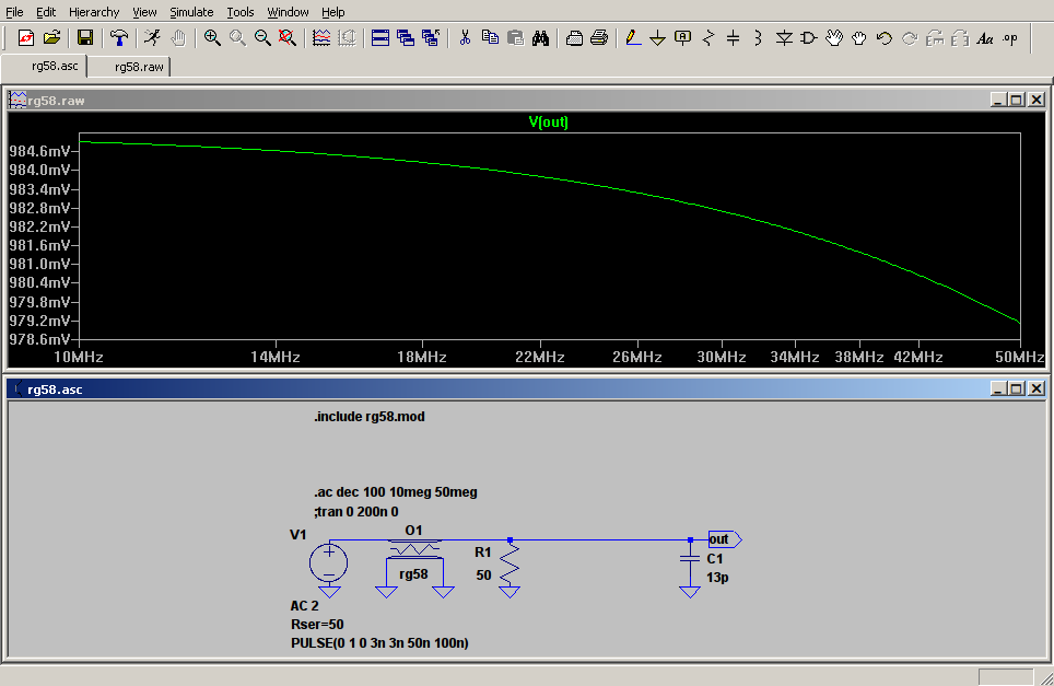

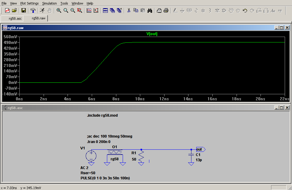

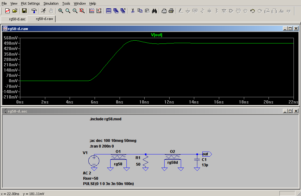

In der Zwischenzeit mal was anderes. Es wurden ja einige Beispiele für
Messungen der Eingangskapazität des Tastkopfs gezeigt.
Ich habe jetzt ein nettes Beispiel für eine 4-Port-Simulation in LTSpice
gefunden, wo die S-Parameter in einem Smith-Chart dargestellt werden.
Allerdings lässt sich die Messung nicht mit der Realität in
Übereinstimmung bringen, nicht einmal annähernd.
Wozu das Ganze? Ich tät gern den Eingangsspannungsteiler nachstellen, um
herauszufinden wie hoch denn nun die Eingangskapazität des OPV
tatsächlich ist. Je näher die Simulation mit der Realität übereinstimmt,
desto genauer bekommt man den Wert für die Kapazität.
Im Anhang mal das File der 4-Port-Simulation am Tastkopf. Wenn jemand
weiter weiß würde ich mich freuen von ihm zu hören.
Parallel dazu werde ich mal eine Messung einer modifizierten
Leiterplatte durchführen.
branadic

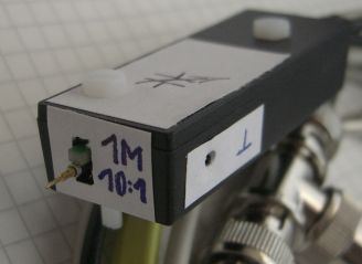

von Christoph H. (wtzm)
hier meine Billig-Gehäuse Variante für den Tastkopf (alte
Platinenversion). Das Gehäuse ist ein USB1SW vom Conrad, M3
Kunststoffschrauben und -sechskantmuttern sind auch dort erhältlich. Die
Massebuchse ist um 45° gedreht und durch die Gehäuseseite erreichbar.
von branadic (Gast)
Hallo Christoph,
"Nicht schön, aber selten." täte man jetzt sagen, wenn nicht sogar
einmalig. Ich hoffe du wirst deine Freude mit dem Tastkopf haben. Schön
auch mal wieder Feedback von Leuten zu bekommen, die den Tastkopf schon
(aufgebaut) haben.
branadic

Die Leiterplatten sind soeben bei mir eingetroffen. Von der V4b gibt es
reichlich Überproduktion. Ihr könnt also wieder Leiterplatten bei mir
anfragen.
branadic
von branadic (Gast)
Anbei ein Bild der Leiterplatten, vielleicht hilft es dem ein oder
anderen bei der Entscheidung.
branadic
von branadic (Gast)
Aufgrund der Änderungen des Layout (Spitzen auf gleicher Höhe, in der
V4b ist mit leicht erhöhten Eingangskapazitäten zu rechnen. Das stellt
man spätestens beim Abgleich des Tastkopfes fest.
Ich empfehle daher, statt der 2x 0.5pF + 1,4...3pF Trimmer  2x 1pF +
1,4...3pF Trimmer einzulöten. Damit erhält man einen relativ großen
Spielraum für den Abgleich.
Kein "Vorteil" ohne Nachteil, aber ihr habt es so gewollt ;)
branadic

von branadic (Gast)
einige Leiterplatten haben ja nun schon einen Besitzer gefunden. Stellt
sich abschließend noch mal die Frage, wo man mit dem Tastkopf eigentlich
genau steht.
Ich habe dazu vergleichende Messungen am Spektrumanalyser durchgeführt
und die Daten mal in einem Diagramm dargstellt.
Als Signalquelle diente der offene Ausgang eines Signalgenerators mit
eingestellten 141mVeff (797,6mVpp am offenen Ausgang). Gemessen wurde im
Bereich 10 - 600MHz.
Schwarz dargestellt ist der Ausgang des Signalgenerators, wenn er direkt
an den Spektrumanalysator geschlossen ist.
Als Vergleich habe ich den zu Anfang des Threads genannten Poor Man's
1GHz und den P6205 von Tektronix mit aufgenommen.
Aufgrund der leicht erhöhten Eingangskapazität der V4b ergibt sich
erwartungsgemäß auch eine etwas geringere Bandbreite.
Die V3 steht stellvertretend auch für die V4a, da sich hier lediglich
die Fräsung der Leiterplatte am SMA-Anschluss geändert hat damit sich
die End Launch Buchse besser montieren lässt, ansonsten ist jedoch alles
gleich geblieben.
Damit ist auch die Charakterisierung des Tastkopfs meinerseits
vollständig abgeschlossen.
Natürlich freue ich mich über Feedback der neuen Besitzer. Noch mehr
würde ich mich aber freuen, wenn wir nun auch andere Designs und
Entwürfe diskutieren würden. Es fehlt immer noch an einem
differentiellen Tastkopf.
branadic

von branadic (Gast)
Hallo Thomas,
die -12mV fänd ich immer noch deutlich zu viel.
Da offensichtlich niemand seinen aktiven, differentiellen oder sonstigen
Eigenbautastkopf vorstellen mag mache ich mal weiter im Text.
Wie viele hat auch mein Oszi keinen internen 50Ω-Abschluss, den man
zuschalten kann. Ergo bleibt zum Betrieb des Tastkopfs an hochohmigen
Eingängen nur ein Durchgangsabschluss.
Wie bereits an anderer Stelle diskutiert wurde:
Beitrag "50Ω Durchgangsabschluss"
sind diese zum Teil eher suboptimal. Die Gründe dafür wurden ebenfalls
diskutiert.
Für den Tastkopf bietet sich daher die Entwicklung eines "aktiven
Durchgangsabschlusses" an. Am Markt sind diverse Bausteine erhältlich,
die geradezu prädistiniert sind, um in einer solchen Anwendung
eingesetzt zu werden.
Da der OPA659 von TI gute Dienste verrichtet lag es nah, auch bzgl. des
aktiven Durchgangsabschlusses bei TI geeignete Bausteine zu
identifizieren. Der THS3201 ist ein solcher Kandidat. Dabei handelt es
sich um einen stromrückgekoppelten Operationsverstärker, mit 780kΩ||1pF
am nichtinvertierenden Eingang.
Besonderes Augenmerk bei CVOPVs liegt in der Wahl der Werte für die
Widerstände.
In Anbetracht der Tatsache, dass passive Durchgangsabschlüsse für 18,-€
(HZ22 bei Datatec) und mehr das Stück erworben werden können, ist die
Investition in ein aktives Bauelement und entsprechender Leiterplatte
durchaus gerechtfertigt.
Ein direkter Vergleich der Simulationsergebnisse des aktiven Tastkopfes
an 50Ω mit dem aktiven Tastkopf und aktivem Durchgangsabschluss an einem
hochohmigen Eingang (hier mit 1MΩ||20pF angenommen) zeigt
vielversprechende Ergebnisse.
Der Ausgang des aktiven Durchgangsabschlusses ist mit einem
frequenzkompensierten Spannungsteiler versehen. Der Kondensator am
Ausgang des CVOPV wird als Trimmer ausgeführt, um die Kapazität des
Spannungsteilers an die Eingangskapazität des Oszilloskops anpassen zu
können. Der Oszilloskopeingang bildet den zweiten Teil des
Spannungsteilers.
Es zeigt sich, zumindest in der Simulation, dass die Dämpfung des
Tastkopfs zum Teil durch den Durchgangsabschluss kompensiert werden
kann, sodass sich eine vergrößerte Bandbreite ergibt. Soweit die
Theorie. Praktische Aufbauten müssen zeigen, wie gut sich die Ergebnisse
in der Realität reproduzieren lassen.

Die Leiterplatte für den aktiven Durchgangsabschluss ist fertig
gelayoutet und in Auftrag gegeben. Demnächst sind also Ergebnisse zu
erwarten.
Darüber hinaus habe ich ein V5-Design aufgelegt, mit dem laut Simulation
die Bandbreite des Tastkopfes noch einmal steigen sollte. Ich möchte
noch nicht mit zahlen jonglieren, aber in Verbindung mit dem aktiven
Durchgangsabschluss ist eine deutliche Steigerung zu verzeichnen. Die
Realität muss zeigen, was tatsächlich möglich ist.
Weiterhin arbeite ich gerade an der Spannungsversorgung. Der Plan ist,
dass die Spannungsversorgungsplatine zusammen mit dem
Durchgangsabschluss in ein Gehäuse kommt. Gespeist wird mit 5V (bei
alternativer Bestückung mit 9V oder 12V) und zur Verfügung gestellt
werden die ±5V für den Tastkopf und den aktiven Durchgangsabschluss.
Bei der 5V-Variante wäre daher eine Versorgung via USB für einen
einzelnen Tastkopf mit aktivem Durchgangsabschluss möglich, eine
Schnittstelle die an heutigen Oszilloskopen zum Standard gehört.

Ich wollte aber mal nach Erfahrungen mit der Massespitze fragen. Der
Abstand Messpunkt - Massepunkt ist durch das Layout des Tastkopfes ja
fest vorgegeben. Ich könnte mir vorstellen, daß man öfters auf
Messobjekte trifft, an die man daher nicht gut rankommt.
Wenn man feste Spitzen nimmt, stelle ich es mir außerdem gar nicht so
einfach vor, sowohl am Messpunkt als auch am Massepunkt gleichzeitig
einen zuverlässigen Kontakt hinzubekommen.

von branadic (Gast)
Hallo Gerd,
genau das sind die Punkte, warum es die Variante V2, V3 und V4a mit
annähernd gleicher Kontour gegeben hat. Bei diesen ist der
Masseanschluss leicht nach hinten versetzt, damit ausreichend Platz für
ein Ground Wire ist. Die V4b, mit Pins auf gleicher Höhe, ist nur
entstanden, weil immer mal wieder nach einer solchen Version nachgefragt
wurde. Warum diese Version mehr gefragt war ist auch mir unverständlich.

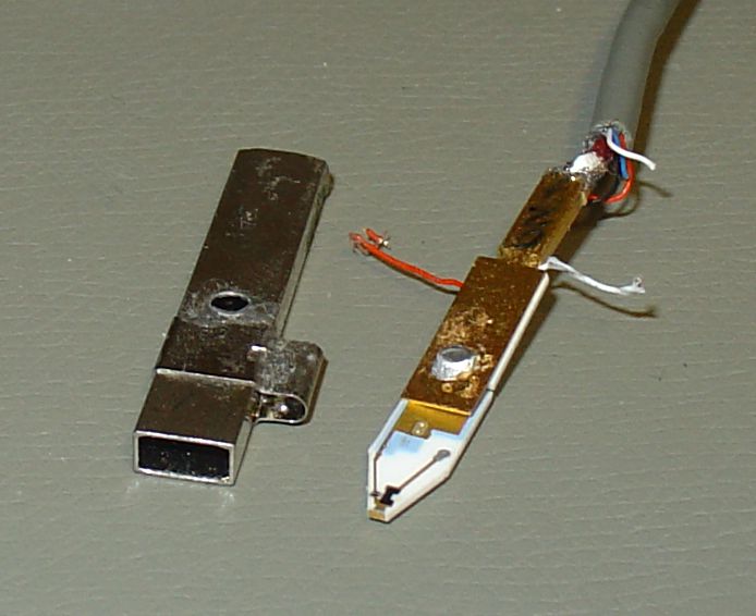

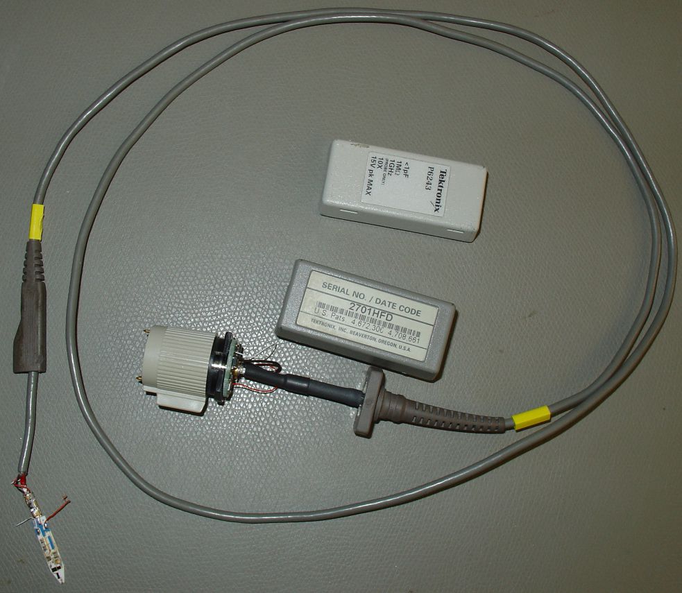

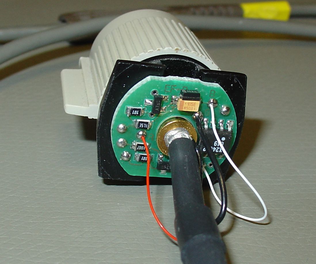

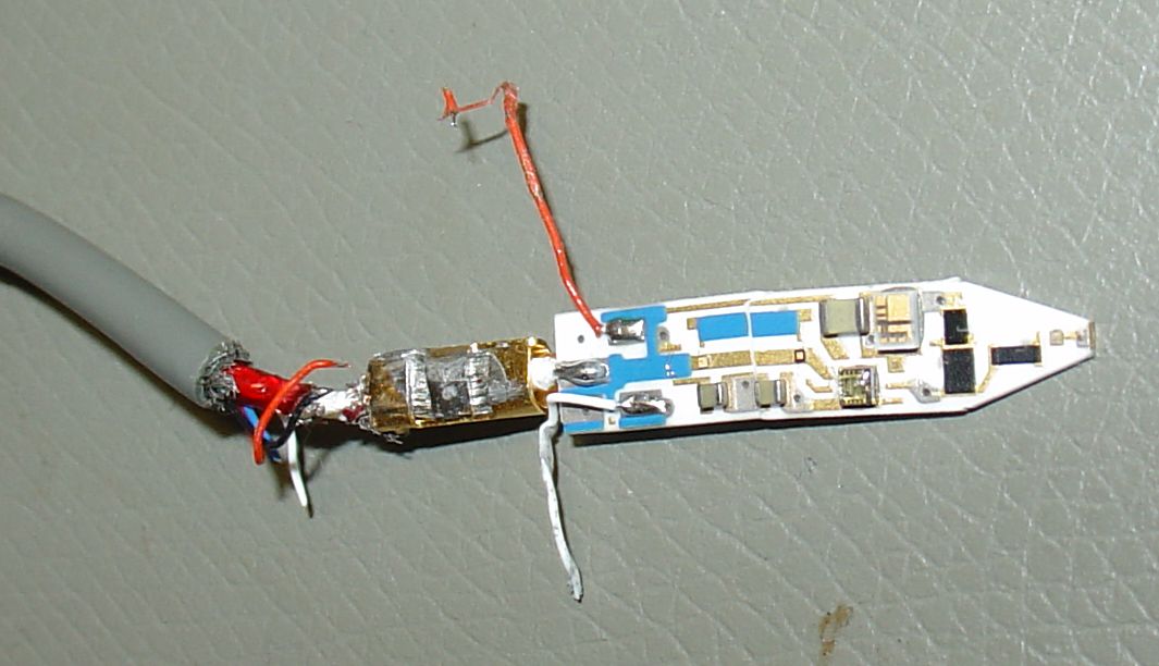

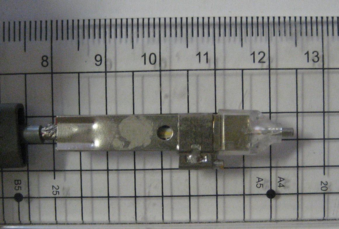

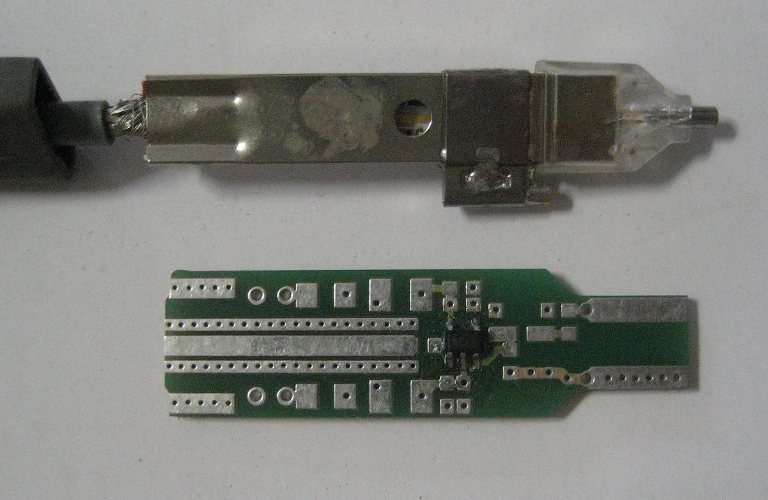

von branadic (Gast)
Ich war jetzt doch mal neugierig und habe das Gehäuse am BNC-Anschluss
des P6205 geöffnet. Das Gehäuse ist weitestgehend leer und beherbergt
nur eine Leiterplatte, auf der ein E2PROM für die Tastkopferkennung
sitzt (X24C02), die 50Ω-Leitung geht geradewegs an den BNC-Stecker. Um
so beeindruckender ist, dass sie die gesamte Tastkopfelektronik im
Griffstück unterbekommen, der dünner als ein passiver Standardtastkopf
ist.
branadic

von Johannes (Gast)
Ja, das ist auch bei anderen aktiven Tastköpfen so, die ich mir
angeschaut habe. Die Elektronik ist im Tastkopf selber, im Gehäuse mit
dem BNC-Anschluss ist höchstens noch eine Stromversorgung.
>> Um so beeindruckender ist, dass sie die gesamte Tastkopfelektronik im
>> ist.
> Vermutlich irgendwas integriertes. Schon, damit man es nicht in China
> nachbauen könnte.
Ich denke nicht, dass da ein Asic oder sonst irgend ein Spezial-IC drin
ist. Vermutlich ist das eine ganz schmale Platine in Hybrid-Technik mit
ein paar diskreten Transistoren.
Wär aber schon mal interessant zu sehen, wie der intern aufgebaut ist.
> Vielleicht sogar nur ein rein passives IC?
Was ist denn ein passives IC? Ist das nicht ein Widerspruch in sich? Auf
einem IC sind ja immer zumindest Dioden drauf, die normalerweise nicht
zu den passiven Bauteilen gerechnet werden.
Der P6205 wird vom Hersteller als "Active FET Probe" bezeichnet, also
sollte schon zumindest ein FET drin sein.
von branadic (Gast)
> nachbauen könnte.
Das glaub ich weniger. Ich möchte jedoch auch nicht behauptet haben,
dass da unbedingt ein OPA659 drin steckt, auch wenn man SOT23 mit etwas
Liebe zu Leiterplattenlayout dort hineinbekommen würde. Vielleicht gibt
es den für diverse Firmen auch im SC70-Gehäuse?
Was etwas verwunderlich ist, es sind keinerlei Möglichkeiten vorgesehen
worden, um den Eingangsspannungsteiler zu kompensieren. Und der Tastkopf
muss einen Eingangsspannungsteiler besitzen, wenn er mit ±5V versorgt
40Vpp am Eingang verträgt und zugleich insgesamt 10:1 teilt.
Vielleicht hat Tek den Aufbau über einige Iterationen dahingehend
optimiert, dass man das auf Masse liegende Gehäuse gleich als Kapazität
nutzt.
Das Röhrchen ist im Kunststoff-Griffstück mit dem Schirm des Koaxkabels
verpresst.
Zumindest scheint mir das Konzept sehr gut mit dem Eigenbautastkopf
übereinzustimmen (5:1 Teiler und 2:1 Teiler durch Abschluss mit 50Ω),
auch wenn Tek sicherlich eine bessere Auswahl an Widerständen haben wird
und auch 800kΩ || 200kΩ realisieren könnte.
Durch ein kleines Loch kann man nur zwei Kondensatoren in 0603
ausmachen, mehr sieht man leider nicht.
branadic

von branadic (Gast)
Abdul K. schrieb:
> Es würde mich nun auch wundern, wenn branadic jemals meiner Meinung
> wäre.
Das hat doch nichts mit deiner Person zu tun, aber Tektronix würde 1.
keinen Tastkopf als FET-Probe verkaufen, wenn es ein rein passiver
Tastkopf wäre und 2. wäre die Versorgungsspannung zum Griffstück dann
hinfällig.
Wenn man das Kabel genau betrachtet sieht es aus als hätte man den
Außenmantel eines RG58 entfernt, anschließend die Versorgungsleitungen
zusammen mit dem Rest einfach in einen farblich passendenen, grauen,
neuen Außenmantel eingelegt.
Tektronix hat nicht nur mit Maxim, sondern auch mit National
Semiconductor und sicherlich noch einigen anderen Kooperationen.
Es würde mich jedoch wundern, wenn hier nicht sogar ein Baustein von der
Stange zum Einsatz kommen würde, schließlich bewegen wir uns hier noch
deutlich unterhalb von 1GHz. Erst darüber wird es in Richtung ASIC
gehen, denke ich.
Einen reinen FET schließe ich auch aus und der Platz gibt es nicht her
noch irgendwelche Bipolar-Treiberstufen vorzusehen, wie bei anderen
Schaltungen in alten Datenblättern, wo es auch einen separaten DC-Pfad
gibt. Es wird daher sicherlich irgendwas in Richtung FET-OpAmp sein.
Maxim hat da aber nichts vergleichbares zum OPA659 im Programm, National
ebenfalls nicht.
branadic

Ich hab noch mal ein Layout des Tastkopfes aufgesetzt, bei der ich noch
explizit eine mögliche Bandbreitenverbesserung untersuche.
Der aktive Durchgangsabschluss nimmt auch Formen an, hab schon mal ein
Gehäuse auf der Drehbank gefertigt, bevor die restlichen Bauteile
bestückt werden und das Teil in den Test geht.
branadic
von branadic (Gast)
In der Zwischenzeit ist die neue Leiterplatte des Tastkopfs V5 bei mir
eingetroffen und aufgebaut.
Diese Version verfügt über die Möglichkeit einen zusätzlichen Widerstand
in der Rückkopplungsleitung einzufügen.
Seinen Einfluss habe ich in einigen Messungen am Spektrumanalysator noch
einmal näher untersucht, die Ergebnisse findet man anbei.
Der Tastkopf wurde zuvor am Oszilloskop mit dem ProbeSignal abgeglichen.
Die Kurven des Frequenzgangs sind bezüglich des Eingangssignals aus dem
Tracking Generator korrigiert.
Darüber hinaus habe ich die Ausgangsimpedanz aller drei
Leiterplattenversionen (V3, V4a und V5) und 49.9Ω im Rückkopplungszweig
der V5 miteinander verglichen. Ein merklicher Unterschied zwischen den
Versionen ist nicht festzustellen.
Die erhoffte Bandbreitenvergrößerung, wie die Simulation in LTSpice
zunächst vorher gesagt hat, ist so nicht eingetroffen, allerdings lässt
sich mit dem Rückkopplungswiderstand der Amplitudengang verbessern.
Im nächsten Schritt werde ich die Layouts noch einmal einnehmlich
miteinander vergleichen und versuchen Änderungen mit den Messergebnissen
in Verbindung zu bringen.

von Dieter J. (djac)
Hier mal ein paar Vergleichsmessungen des aktiven Tastkopfes mit anderen
Tastköpfen beim Anschluß an Mittelklasse Scopes. Siehe Anhang.
Die Unterschiede sind beträchtlich und einen durchgehenden Reim kann ich
mir darauf nicht machen. Inetrpretationen erwünscht.
Gruß Dieter
Hallo branadic,
die Tastköpfe waren vor der Messung frisch abgeglichen worden.
Das "Verhältnis" meint den prozentualen Anstieg/Abfall der gemessenen
Amplitude bei 50MHz im Verhältnis zur Amplitude bei 10MHz, also (A50/A10
- 1)*100 mit A10 und A50 die gemessenen Amplituden bei 10 bzw. 50 MHz.
Die Anstiegszeiten waren bei allen Messungen in etwa gleich, sie
interessieren auch nicht weiter, sondern mehr das Einschwingverhalten.
Denn ich denke es gibt hier einen offensichtlichen Zusammenhang zwischen
dem Einschwingverhalten und dem gemessenen Frequenzgang.
Richtig ist zwar, daß in die Frequenzgangmessung des Generators der
Frequenzgang des Scope-Eingangsverstärkers eingeht, aber dieser sollte
sich im Rahmen der spezifizierten 3% Abweichung bewegen.
Danke für den Hinweis bezüglich der Messungen mit den Tastköpfen am
abgeschlossenen Generator. Ich habe die Messungen deshalb noch mal
wiederholt, indem ich den Durchgangsabschluß (Hameg HZ22) direkt auf den
Generator gesteckt habe und die Tastköpfe am offenen Ende des
Durchgangsabschlusses angeschlossen habe.
Dabei ergeben sich Änderungen, aber keine grundsätzlichen. Die Messung
mit dem aktiven Tastkopf ergibt nun einen Amplitudenabfall von 10 nach
50MHz von -4%, im Gegensatz zur Messung ohne Abschluß, wo es noch einen
Anstieg auf +7.4% ergab. Entsprechend ist jetzt auch praktisch kein
Überschwingen beim Rechtecksignal festzustellen, was vorher noch
deutlich anders war.
Bild 1, 2 - mit Abschluß
Bild 3, 4 - ohne Abschluß, wie zuvor schon gezeigt.
Die Anschlüsse des aktiven Tastkopfes zum Durchgangsabschluß (sowohl
Meßspitze wie Masseleitung) waren dabei extrem kurz, ca. 2cm.
Das Ergebnis bei 1,2 ist jetzt fast identisch zu der Messung mit
RG58-Kabel und internem 50 Ohm Abschluß des Scopes (-5,3%, kein
Überschwingen, siehe pdf). Im zweiten Fall ist der Ausgangsverstärker
des Generators beeinflußt durch die kapazitive Last von ca. 13pF des
Scope-Eingangs. Im ersten Fall ist der Generator nur durch die ca. 1pF
des Eingangs des aktiven Tastkopfes belastet, dafür ergibt sich jetzt
die Belastung des Ausgangs des aktiven Tastkopfes mit den 13pF des Scope
Eingangs. Offensichtlich reagieren beide Verstärker darauf ähnlich.
Bei den beiden passiven Tastköpfen ist nach wie vor bei abgeschlossenem
Generator ein Amplitudenanstieg bei 50MHz zu verzeichnen, der jedoch
nicht mehr so hoch ist (+24% vs +34% beim Tektronix Tastkopf und +11% vs
16% beim Hantek Tastkopf). Diese extremen Abweichungen sind mir nach wie
vor nicht klar.
Interessant ist auch, wie sich das Meßergebnis verändert, wenn man bei
der Messung mit dem aktiven Tastkopf nicht den internen 50 Ohm Abschluß
des Scopes verwendet, sondern einen externen. Da der Durchgangsabschluß
ja in Verwendung war und ein zweiter nicht zur Verfügung steht, mußte
ich auf ein T-Stück mit 50 Ohm Abschluß ausweichen.
Bild 5 zeigt das schon deutlichere Überschwingen, und statt Abfall von
-4% wird jetzt beim Frequenzgang ein Anstieg von +2,9% gemessen.
Das zeigt letztendlich wie wichtig der Übergang aktiver Tastkopf/Scope
ist. In dem Thread "Durchgangsabschluß" hattest Du ja den Bau eines
aktiven Durchgangsabschlusses in Angriff genommen, der ja versucht die
Eingangskapazität durch Verstärkung und Spannungsteiler zu vermindern.
Vielleicht bringt das für Scopes ohne internem Abschluß ja eine
Verbesserung. Was hat das denn für Ergebnisse erbracht?
Gruß Dieter

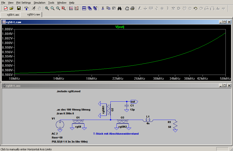

Da mich die Gründe für den Unterschied zwischen internem 50 Ohm Abschluß
und Abschluß über ein T-Stück mit Abschlußwiderstand interessiert hat,
habe ich mal versucht das mit LTspice nachzubilden.
Auf den Bildern ist zu sehen:
1. RG58 und interner Scopeabschluß
2. RG58 und Abschluß über TStück
3. Durchgangsabschluß
Bild 1 - 3 zeigen den Frequenzgang, Bild 4 bis 6 die Sprungantwort,
beides jeweils in der Reihenfolge Fall 1, 2 und 3.
Die natürlich recht grobe Simulation zeigt die gleichen Verhältnisse der
Größenordnung und Art nach, wie bei den gemessenen Werten (siehe Bild 1,
2 vs Bild 5 in meinem letzten Post, Abfall der Amplitude hin zu höheren
Frequenzen vs Anstieg und kein Überschwingen vs Überschwingen)
Bei der Simulation des T-Stücks wurde dabei für die BNC-Komponenten der
Einfachheit halber das gleiche Modell unterstellt, wie beim rg58 Kabel,
natürlich von geringerer Länge (5 und 7cm). Da der Abschlußwiderstand
beim T-Stück in Ermangelung eines käuflichen aus zwei parallel
geschalteten 100 Ohm Widerständen gebastelt wurde, wurde dies über eine
zusätzliche Induktivität von 4nH berücksichtigt.
Die Eingangskapazität des Scopes werden durch die 13pF dargestellt.
Beim Durchgangsabschluß das gleiche Verfahren. Hier ist die Länge von o2
mit 8cm vielleicht etwas zu lang geraten.
Ein ähnliches Ergebnis erzielt man, wenn an Stelle der o2 und o3
Induktivitäten einsetzt. Es sind die parasitären Induktivitäten, die
diese Effekte schon bei nur 50MHz deutlich hervorrufen. Und die
rg58-Komponenten haben immerhin 2,5nH pro 1cm Länge.
Ohne weitere Maßnahmen sehe ich deshalb noch nicht, wie der aktive
Abschluß hier Abhilfe schaffen soll. Er kann zwar den Abschlußwiderstand
näher an den Scope-Eingang heranbringen, das letzte Stück "Kabel" aber
bleibt und damit auch ein Teil der parasitären Induktivitäten.
Gruß Dieter

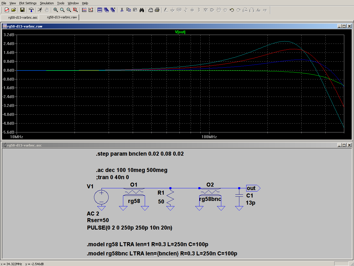

Da interessant, habe ich die Simulationen ein wenig weitergetrieben.
Bild 1 zeigt den Frequenzgang des Durchgangsabschlusses in Abhängigkeit
von der Länge der BNC-Stücke (Stecker + Buchse + möglicherweise ein
Stück 50 Ohm Kabel im Scope). Es wird variiert von 2 bis 8cm.
Das zweite Bild zeigt die Wirkung eines Widerstandes in Serie. Der
Frequenzgang wird dadurch linearisiert und das Überschwingen (Bild 3)
nimmt ab. rd variiert dabei zwischen 0 und 8 Ohm.
Danach habe ich mich dann der Simulation eines aktiven Abschlusses
zugewandt. Der im entsprechenden Thread genannte opa695 erwies sich
zumindest in der Simulation als nicht geeignet, weil die Schaltung mit
BNC Simulation nicht stabil zu bekommen war. Das Ganze neigte zum
Schwingen. Das kann natürlich auch an einem fehlerhaften Modell des
opa695 liegen. Das kann ich nicht beurteilen.
Die Simulation mit dem THS3201 hingegen erwies sich als ausgesprochen
vorteilshaft gegenüber dem in Bild 1 bis 3 gezeigten passiven Abschluß
durch einen Durchgangsabschluß.
Notwendig ist in jedem Fall die Einführung des Dämpfungswiderstandes R8
(Bild 4). Ohne ihn ergibt sich ein Resonanzberg im Frequenzgang. Sein
optimaler Wert ist abhängig von der Länge der BNC-Komponenten (.param
bcdlen). Im Bild 4 wird die Wirkung der Variation zwischen 50 und 58 Ohm
beim Frequenzgang und ebenso (Bild 5) im Zeitbereich gezeigt (für bcdlen
= 5cm).
Der Kompensationskondensator C1 beeinflußt den Frequenzgang nicht
wahrnehmbar. Er dient lediglich zur Einstellung der Amplitude also der
richtigen Teilung von 1:10. Sein Wert ist abhängig von bcdlen und C2,
der Eingangskapazität des Scopes. Er variiert so zwischen 20 und 30pF.
Wenn der Widerstand R8 richtig gewählt ist, läßt sich das Überschwingen
über C10 nochmals reduzieren. Die Werte liegen zwischen 1 und 3 pF und
sind ebenfalls von bcdlen und C2 abhängig. Die Variation dieses Wertes
ist in Bild 6 und 7 zu sehen. Hier bei bcdlen = 5cm, C2 = 20p und rd =
50 Ohm. Unter diesen Bedingungen ist für C8 1.5p optimal.
Es ergibt sich dabei eine Grenzfreqenz von ca. 500MHz bei praktisch
keinem Überschwingen. Wenn sich das auch in der Realität so verhält,
wäre es eine wünschenswerte Ergänzung zum aktiven Tastkopf.
Gruß Dieter

Ich war ebenfalls, nach ersten Simulationen, zu dem Schluss gekommen,
dass der OPA695 ungeeignet scheint. Auch ich hatte erhebliche
Schwierigkeiten die Schaltung stabil zu bekommen.
Deswegen ist in meinem oben gezeigten Aufbau der THS3201 vorgesehen
worden. Beide sind jedoch pinkompatibel, sodass man hier im
Zweifelsfalls auch Versuche fahren könnte. Deine Simulationen sehen
interessant aus und ich werde sie mir in aller Ruhe noch mal anschauen.
Hast du denn einen Aufbau verfolgt?
Erste Messungen meines Aufbaus sahen erst einmal wenig erfolgreich aus,
ich werde jedoch deine Simulationsergebnisse mal mit aufnehmen. Den
Dämpfungswiderstand R8 habe ich in meinem Aufbau nicht drin.

Da ich bereits mehrfach nach dem Layout gefragt worden bin, die
Eagle-Daten werde ich nicht zur Verfügung stellen. Anbei findet sich
jedoch ein pdf in dem Schaltplan und beide Layouts V4a und V4b zu finden
sind, sodass der Tastkopf im Heimätzverfahren repoduziert werden kann.
Ausgangsbasis sollte 1,6mm dickes FR4-Basismaterial sein.
branadic

Michael D. schrieb:
> hm, nimm das:
ganz herzlichen Dank, beides ist mir irgendwie "durchgegangen"
Leider keine nachbaubaren Lösungen für "unser Problem"
Wenn einer eine schicke Lösung hätte, wäre ich interessiert :-)
Eric
von branadic (Gast)
Eine wirklich schicke Lösung habe ich bis heute nicht gefunden. Trotz
etlichen Stunden vor dem CAD kam wegen der Leiterplattengeometrie (die
Proportionen eines Gehäuses wollen einfach nicht passen) und wegen des
SMA-Anschlusses nichts wirklich Handhabbares heraus. Aber eine
vorläufige Lösung habe ich letzten Freitag an der Drehbank umgesetzt,
auch wenn diese nicht für jeden nachbaubar ist.
Die Hülse hat ID=12mm, AD=14mm, ist innen 26mm tief und außen 28mm lang,
Bohrung für SMA-Anschluss und eine schräg eingebrachte Bohrung für das
Kabel der Spannungsversorgung.
branadic

von Barney G. (fuzzel)
Warum nicht ? Alles Relevante steht doch hier. Wo siehst Du das Problem
davon 100000 für kleines Geld fertigen zu lassen ? Oder eben nur eine
für mich ?
Man könnte in diese Hülse noch einen Schlitz fräsen, damit die Platine
noch weiter rein geht.
Kupferrohr geht übrigens auch, für die die keine Drehmaschine haben und
lässt sich prima, mal eben, auf der Kochplatte oder Billigstbrenner
zusammenlöten. Das Ende mit einem Fitting verjüngen, selbstklebenden
Schrumpfschlauch drüber, Fertich.

die Diskussion ruht zwar schon eine Weile,

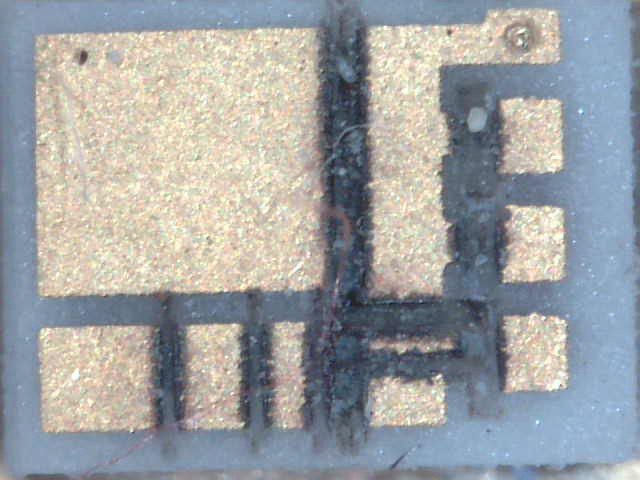

aber vielleicht interessiert es jemanden:

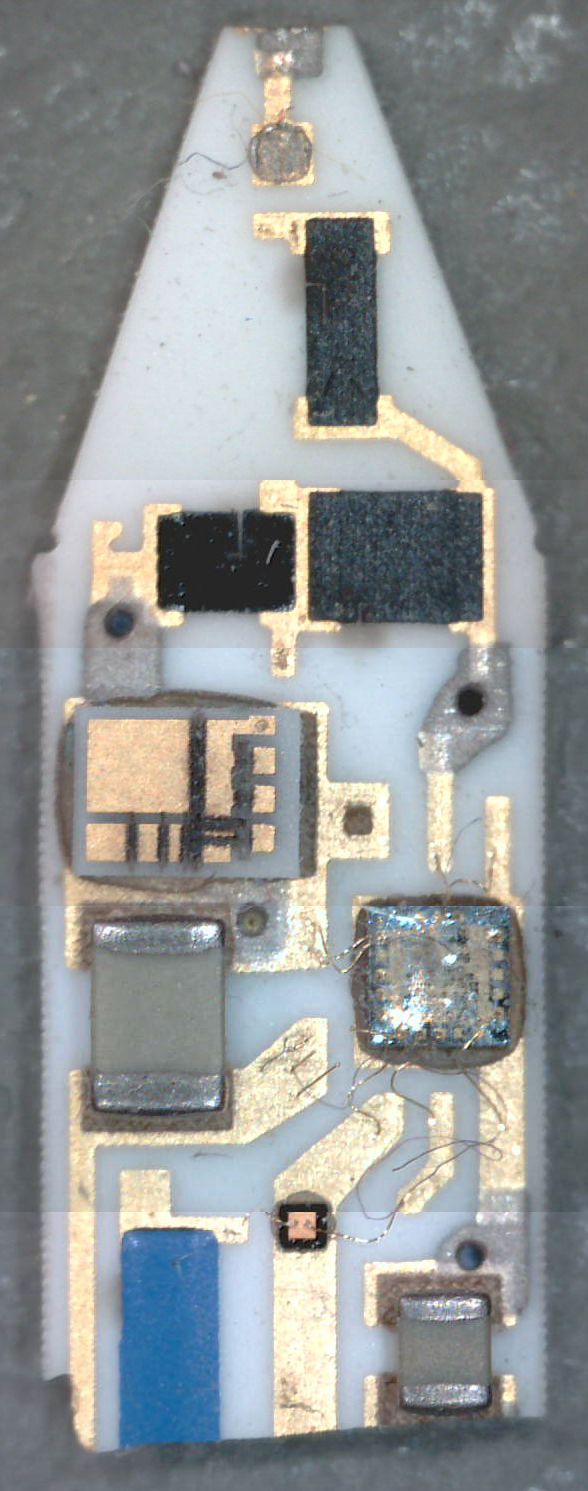

Ich habe gerade einen defekten P6243 (Platine im Tastkopf gebrochen)
zerlegt.
In dem Coax-Kabel werden noch 4 Adern parallel mitgeführt.
- Schwarz (ist wohl eine weitere Masseverbindung)
- weiss   (1. Versorgungsspannung)
- rot     (2. Versorgungsspannung)
- blau    (wird nicht benutzt)
Gruß,
honk
von matt007 (Gast)
vielen Dank Honk !
Da ist sehr hilfreich das Innenleben mal zu sehen.
Gruss
Matthias
von branadic (Gast)
Wirklich sehr interessant. Es wird deutlich, dass keine
Standardkomponenten zum Einsatz kommen. Die Leiterplatte scheint auch
etwas keramisch gefülltest zu sein, wenn nicht sogar eine LTCC.
Das das Kabel speziell für Tektronix konfektioniert ist war mir bekannt,
auch wie die Tastkopferkennung funktioniert.
branadic

von honk (Gast)
Thomas R. schrieb:
> mich würde allerdings der inhalt des EEPROMs interessieren
Mich auch.
Wenn ich dazu komme das EEPROM auszulesen, werde ich das Ergebnis hier
posten.
Der Tastkopf nutzt übrigens +-5V als Versorgungsspannungen.
rotes   Kabel = +5V
weisses Kabel = -5V
Gruß,
honk
von branadic (Gast)
@ honk,
kannst du zufällig noch ein paar Photos mit angelegtem Messschieber
machen? Eventuell wäre die Gehäusevariante ja generell etwas für aktive
DIY-Tastköpfe.
Sind die aktiven Bauteile gebondet und die passiven gedruckt? Ist es ein
Keramiksubstrat (LTCC) oder geht es eher in Richtung Roger-Material?
Was hast du mit dem Tastkopf noch vor? Reparieren oder in die Tonne
werfen? Ich wäre zu weiteren Analyse daran interessiert.
branadic

von Thomas R. (tinman) Benutzerseite
branadic schrieb:
> @ honk,
> DIY-Tastköpfe.
bin zwar nicht honk, habe aber auch die P6243 hier. Anbei die Bilder,
Länge der Gehäuse von P6243 ist 25mm, Breite 5mm und Tiefe
(nicht auf dem Bild) 3mm.

von Don (Gast)
I tried to analyze the pictures honk made and agree that it seems they
used LTCC substrate with film resistors, three in numbers.
But I couldn't identify the compensating cap path. How do they
compensate for the input capacitance of the fet plus the dividing
resitor and how do they trim this cap?
Branadic uses a combination of fixed ceramic capacitors (2x 1pF as far
as I remember) and a trim cap with 1,4...3pF, but how did Tektronix
solve this on this probe? Can you honk please post some more detailed
pictures?
von Don (Gast)
Noone out there reading this thread anymore?
Made a mistake, there are three resistors on top and another on the
bottom. The bottom one seems to be trimmed? Also there seem to be two
active parts on the pcb. Is someone able to reconstruct the ciruit
diagram of this probe? I didn't get it up to now.

von branadic (Gast)
Sebastian ... schrieb:
> Gibts noch Platinen?
Ja, ich habe noch genau drei unbestückte Leiterplatten und die werden
auch die letzten ihrer Art sein. Eine davon ist aus FR4, die anderen
beiden aus RO4003C.
Ich war zwischenzeitlich auf der Suche nach den fehlenden Megahertzen
und hatte das Layout auf das Roger-Material hin angepasst. Die
Eingangskapazität ist nachweislich kleiner geworden, jedoch bleibt die
Bandbreite irgendwo um die 500MHz begrenzt.
Im künftigen Layout werde ich auf das SON8 Package wechseln, daher auch
die Bemerkung die letzten ihrer Art. Ich werde ferner versuchen den
Kompensationskondensator in die Leiterplatte zu integrieren, wobei das
erst ein zweiter Schritt sein wird. Ich verspreche mir hiermit eine
Verbesserung der Eingangskapazität und endlich auch der Bandbreite. Das
Layout gibt sonst nichts mehr her, ich hatte alle möglichen
Stellschrauben im Layout gedreht, teilweise jedoch nur mit bedingtem
Erfolg.

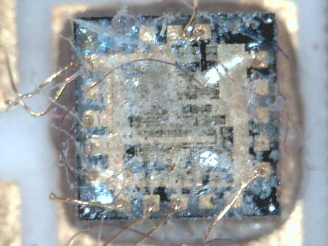

von honk (Gast)
Hallo Branadic und alle anderen,
hatte lange keine Zeit mich mit dem Thema zu beschäftigen.
Aber ich will euch die gerade geschossenen Fotos nicht vorenthalten.
Da sie mit einer VGA-USB-Lupe aufgenommen wurden, musste ich die
Gesamtansicht leider aus Einzelbildern zusammensetzen.
Ich denke das Thema "Abgleich des Tastkopfes" wird hier eindeutig
geklärt:
Tek nutzt die Möglichkeit des Laser-Trimming.
Interessant finde ich auch, dass die Tastkoopf-Masse als Leitung bis in
die Spitze des Tastkopfs geführt wird, und dort eine Art "Abschluss-C"
mit dem Signalkontakt bildet.
@Branadic: hast Du schon mal überlegt auf 0402 Bauteile umzusteigen?
Dies würde das HF-Verhalten nochmal etwas verbessern.
Den Abgleichkondensator könnte man auch durch zwei Kupferflächen mit
jeweils 4x4mm aufbauen. Der Abgleich ist dann natürlich etwas
fummeliger, aber das HF-Verhalten dürfte besser sein. :-)
Gruß,
honk
von branadic (Gast)
Hallo Honk,
danke für die Bilder, sind wirklich interessant.
Nein, da aktuell nicht die passiven Bauteile die Performance limitieren
sondern das SOT23-5 Package des OPA659
Ja, diesbezüglich ist etwas in Planung, allerdings kommt dann kein FR4
mehr zum Einsatz.
Gruß, branadic

von branadic (Gast)
Um nicht jedem die Daten per Mail zukommen lassen zu müssen anbei die
Materialliste und die Bestückunghinweise.
von branadic (Gast)
Mal so in die Runde gefragt, bestünde bei den Leuten, die jetzt einen
solchen Tastkopf aufgebaut haben, Interesse an der Lösung mit Alu-Hülse
wie hier gezeigt?
Beitrag "Re: Eigenbautastköpfe"
Wenn genug Exemplare zusammen kämen, dann könnte ich die Fertigung auf
einer CNC-Maschine anleiern, denn von Hand gefertigt wären diese in
Stückzahlen nicht bezahlbar.
von reiner (Gast)
Hallo  branadic,
Die Leiterplatten hab ich heute erhalten, Danke nochmal.
An einem funktionellen Gehäuse ist mein Intresse auch vorhanden, es
stellt sich mir nur die Frage nach der Spannungsversorgung. Für eine
weitere Buchse scheint ja kein Platz zu sein, bliebe ja nur ein
"Kabelschwanz" mit Buchse oder ein Durchgängiges Kabel, was ich als
ungünstigte Variante betrachte, evtl. eine Konstruktion wie bei den
Komerziellen mit fest angebrachten Kabel, Koax und Spannung Parallel
geführt und erst am Oszi aufgetrennt, würde für Ordnung sorgen. Wenn für
das SpannungsKabel Silikon isolierte Litze wie z.B. dieses
http://www.conrad.de/ce/de/product/607371/Silikon-Litzenleitung-Silivolt-E-1-x-025-mm-Schwarz-Meterware-MultiContact
(oder noch dünner,0,15mm ) benutzt wird sollte der Kabelstrang auch
nicht unhandlich steif werden
Reiner
von branadic (Gast)
Hallo Reiner,
ich habe an den Alu-Teilen eine Phase an der Steckerseite angebracht, in
die ich an einer Stelle eine Bohrung senkrecht zur Phase eingebracht und
durch die ich das Kabel zur Stromversorgung geführt habe. Auf der
Gegenseite habe ich einen 3-poligen Miniaturstecker für die symmetrische
Versorgung.
Allerdings ist das Interesse an den Alugehäusen außer bei dir quasi
nicht vorhanden. Daher ist das Thema für mich auch erledigt, ich muss
niemandem etwas aufdrängeln.
Gruß, André

von branadic (Gast)
der letzte Beitrag ist zwar schon einige Zeit her, aber da ich immer
wieder mal nach Leiterplatten zum Tastkopf gefragt werde, selbst jedoch
keine mehr aufsetzen werde, stelle ich hier der Allgemeinheit Schaltplan
und Board zur Verfügung.
Es handelt sich um die V8, die finale Version an die ich danach auch
keine Hand mehr angelegt habe.
-branadic-

von branadic (Gast)
Hallo Torsten,
die DesignRules sind in den Files hinterlegt: 1,5mm dickes Substrat,
Standard 35µm Kupferauflage. Es kam ganz normales TG135 Material zum
Einsatz.
-branadic-

etwas verbessert und detailliert bechrieben auf
[[http://www.rudiswiki.de/wiki9/ActiveRFProbeBF998]]

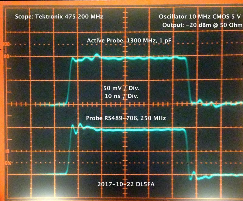

Im angehängten Bild wird das 10 MHz Signal von einem Quarz Osillator mit
Rechteck Ausgang gezeigt, mit 2 verschiedenen Tastspitzen gemessen.
Ich hoffe, es nutzt jemand etwas.
